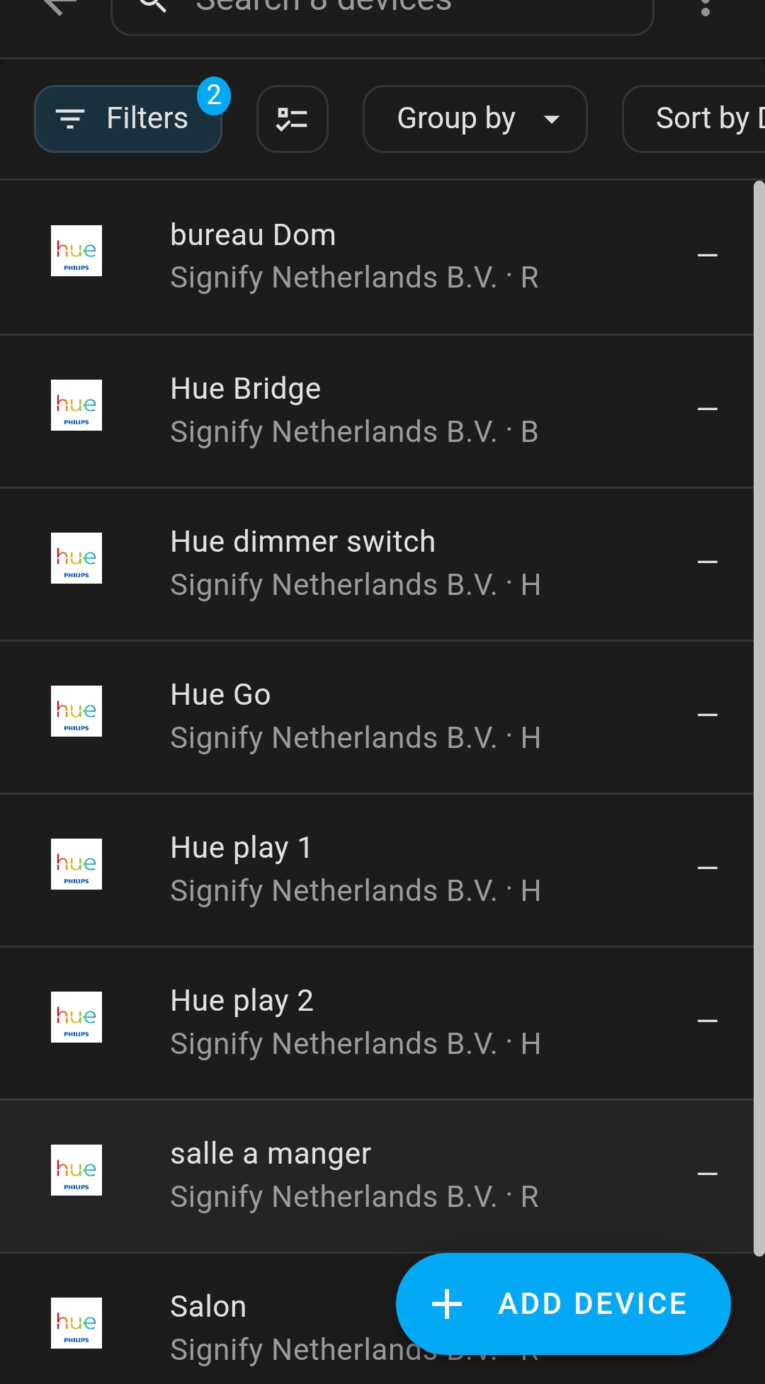

J.ai Philips hue dans ha mais juste le pont semble il. Aucune ampoule.
Chez moi c’est remonte tout seul
Ah oui. Rien à voir chez moi.
Je vais réinstaller ha il doit y avoir un bug
C’est pas l’intégration officielle Hue ?
Problème résolu, j’ai tout réinstallé.
En fait il fallait déjà configurer l’app Philips hue PUIs l’integrer à HA.
