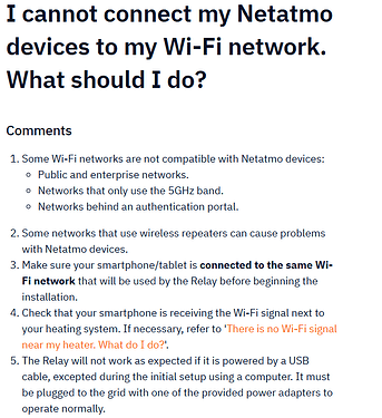

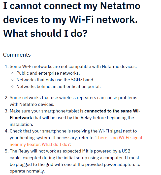

Je m’interroge aussi par rapport à ce que je vois sur le site Netatmo :thinking:
Je n’y comprends rien en réseau, mais si le 2.4GHz a une portée plus faible que le 5GHz, il aurait effectivement du mal en terme de compatibilité non ? :thinking: du coup effectivement séparer le nom de réseau ne résoudrait rien
