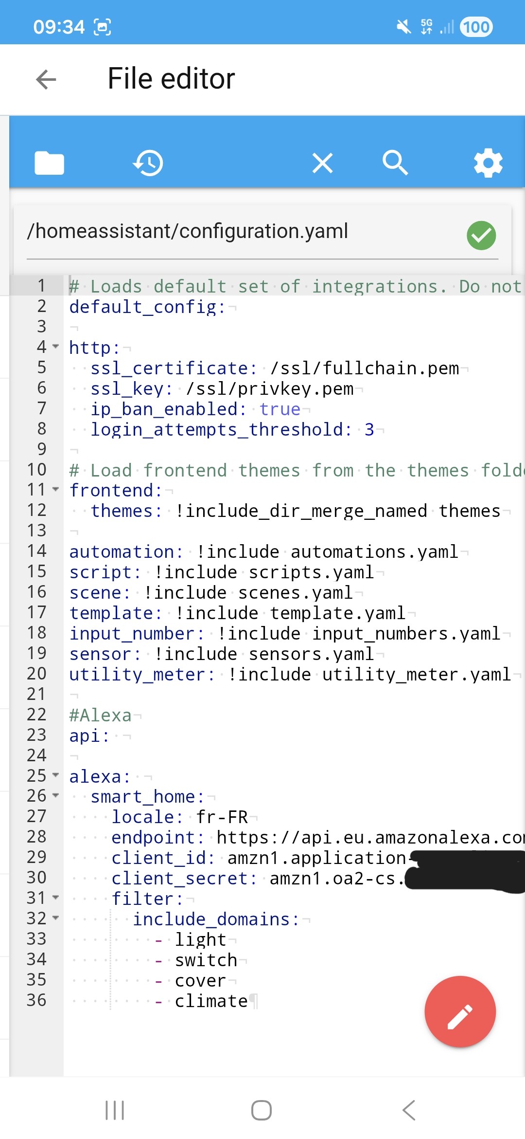

J’avais l’assistant Google d’installé sur mes enceintes Sonos, ce qui me permettait à la voix de piloter mon HA.
J’ai l’impression, qu’il y a eu un différent entre Google et Sonos, je n’arrivais plus à rien piloter.
Je franchis le pas et je passe avec Alexa (non sans mal) en suivant le tuto des Alexiens et en m’aidant de Gemini.
J’arrive bien à connecter ma skill dans dans Alexa, par contre je ne vois aucune entité dans Alexa lorsque je demande d’actualiser ou rafraichir mes équipements.
J’avoue que je sèche un peu.

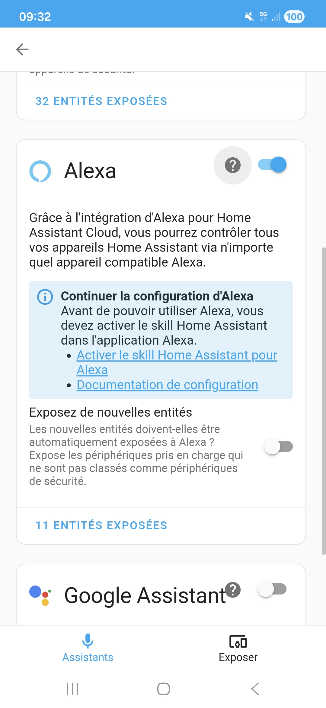

J’ai même activé l’assistant vocal Alexa, j’ai exposé des entités pour test, mais rien.
Si quelqu’un a une piste je suis preneur.
Par avance merci
Essaie MatterBridge, c’est le jour et la nuit par rapport à la skill en terme de rapidité…
sur ta capture d’écran on dirait que tu as Home assistant cloud de nabu casa?
Si c’est le cas, c’est inclu dans ce que tu paie, pas besoin de gemini ni du tuto des Alexiens…
J’avais essayé avec Nabu casa mais finalement je n’ai pas continué l’abonnement.
Mon compte est toujours connecté j’ai activé l’assistant vocal Alexa pour voir si le problème venait de là. Mais a priori non
