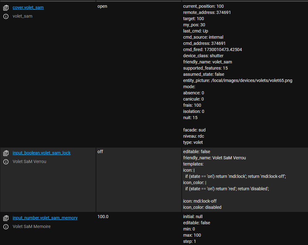

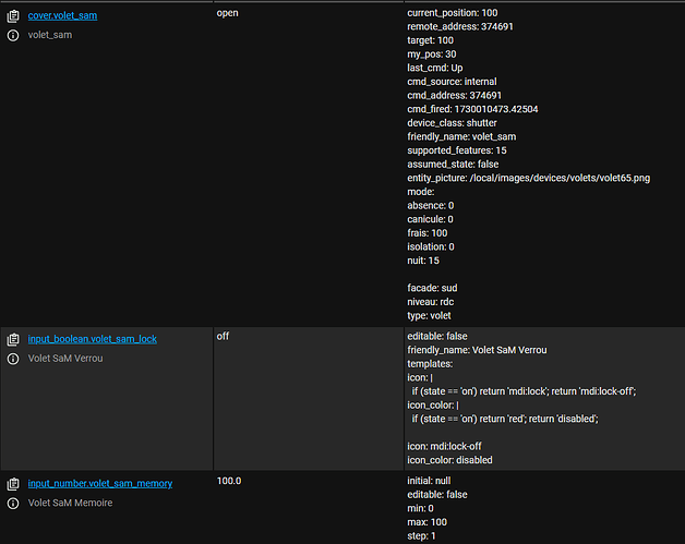

L’autre avantage c’est de retrouver un lien entre les entités d’un même appareil quand les types sont différents, par exemple chez moi :
ici la chaine volet_sam et fait le lien avec tout ce qui concerne le volet de la salle à manger
cover.volet_xxxx => c’est con effectivement (cover/volet), mais input_boolean.volet_xxx ça l’est moins. Et c’est tout l’interet de respecter l’ordre générique => précis.
  • *.cover_ concerne tous mes volets
  • *.cover_salon concerne tous mes volets du salon
  • *.cover_salon_rue concerne le volet du salon coté rue
  • input_number.cover_salon_rue_memory concerne la position en mémoire du volet du salon coté rue

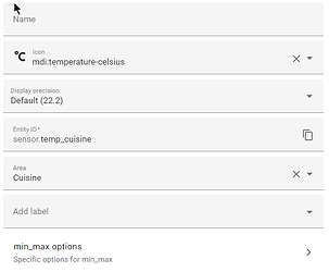

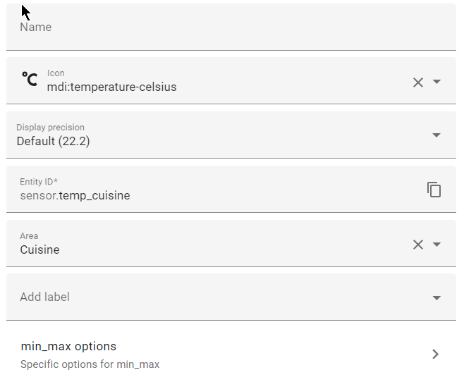

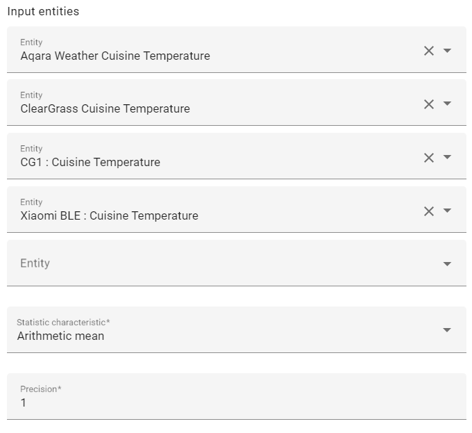

A force de tester des objets j’ai fini pour les sondes de température par créer un helper min/max sensor.temp_cuisine (par exemple) dans lequel j’ajoute des sondes et j’obtient la moyenne (de fait proche de chaque sonde). Avantage, si l’une n’a plus de pile, ce qui peut être dommageable pour du chauffage par exemple (encore que certains thermostats virtuels le gèrent maintenant) j’ai toujours la température de la pièce, non par un virtuel mais la moyenne…
OK, c’'est exagéré, mais ça date…
