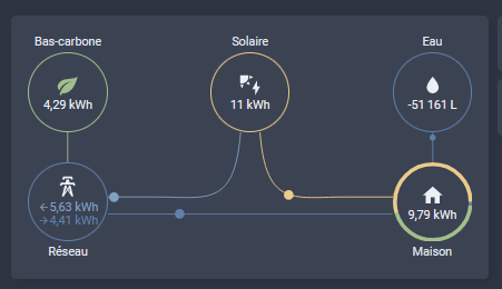

Maintenant je me pose des questions :
  • est-ce que mon sensor watermeter_index_imported est bien configuré ? C’est mon index, donc ma consommation qui s’incrémente ?
  • est-ce que mon import est bien configuré ? Avec un state affecté mais un has_sum à true ?
Car le but est de donner ça au dashboard énergie. J’ai fait un import des dernier jours aussi :

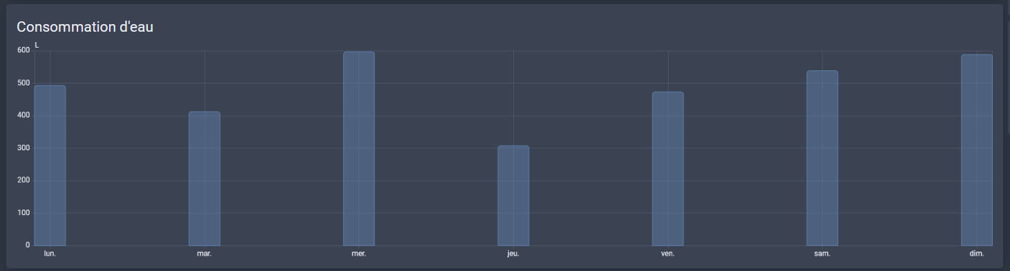

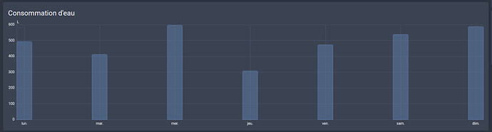

Je crois que j’ai réussi…
Tout d’abord l’import qui maintenant prend en compte à la fois l’état (consommation quotidienne en L) et le total (index en L) :
action: recorder.import_statistics
  has_mean: false
  has_sum: true
  statistic_id: sensor.watermeter_imported_conso
  source: recorder
  unit_of_measurement: L
  stats:
    - start: "2025-07-22T23:00:00+02:00"
      state: 84
      sum: 51245
    - start: "2025-07-21T23:00:00+02:00"
      state: 468
      sum: 51161
    - start: "2025-07-20T23:00:00+02:00"
      state: 398
      sum: 50693
    - start: "2025-07-19T23:00:00+02:00"
      state: 495
      sum: 50295

A tester sur la durée, je ferais surement un article complet, mais si ça marche, j’ai bien ma consommation issue de la Régie des Eaux de Montpellier 3M… Reste peut-être à faire une automation qui lance et coupe AppDaemon plutôt que de le faire tourner 24/7.
Bon, pour J-1 je suis bon :
Par contre pour le jour « J »… Je crois que le sum est pas la bonne solution…
  has_mean: false
  has_sum: true
  source: recorder
  stats:
    - start: "2025-07-22T23:00:00+02:00" => date de la relève à 23H00:00
      state: 84 => consomation du jour en L
      sum: 51245 => Index à ce jour en L
