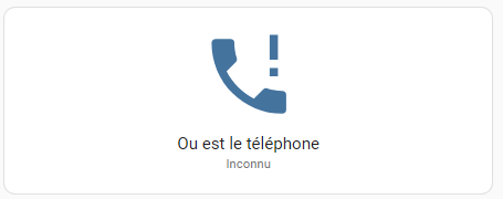

Exemple de la Configuration de la carte Bouton pour recherche Téléphone
show_name: true
show_icon: true
type: button
tap_action:
  action: call-service
  service: notify.mobile
  target: {}
    message: TTS
      ttl: 0
      priority: high
      media_stream: alarm_stream_max
      tts_text: COUCOU ! Je suis là !
      notification_icon: mdi:cellphone
    title: Tu es ou !
entity: input_button.ou_est_le_telephone
show_state: true
icon_height: 100px
hold_action:
    title: Alors tu te caches !
    message: JE SUIS ICI !
      ttl: 0
      priority: high
      channel: alarm_stream
      color: green
      vibrationPattern: 100, 1000, 100, 1000, 100
      ledcolor: red
      timeout: 60
      notification_icon: mdi:phone-ring
  target: {}
icon: mdi:phone-alert

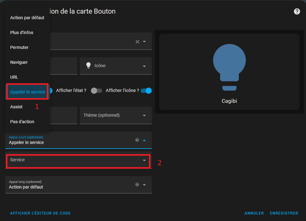

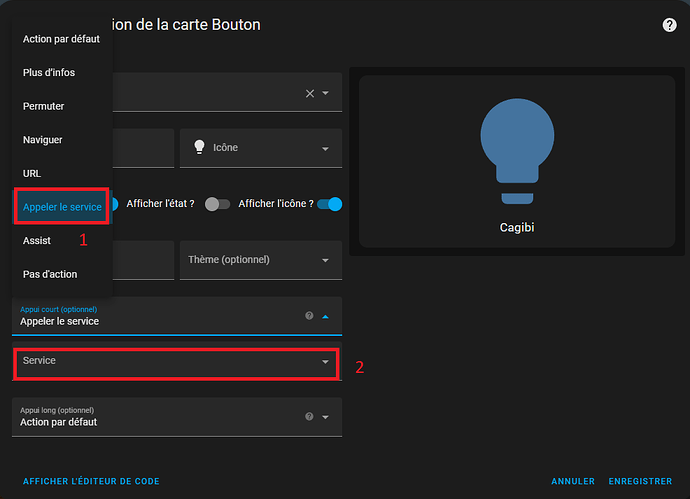

dans l’éditeur de la carte bouton, tu peu choisir d’appeler un service.

En fait :
Là ou on choisi l’action sur appui court, il faut choisir « appeler le service »
Facile quand on sait.
