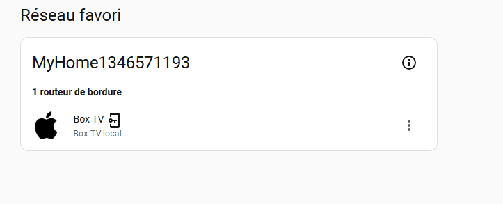

J’ai installé depuis peu mon nouvel home assistant avec Matter server et thread
j’utilise une apple TV qui est defini comme reseau prefere dans HOME Assistant
Et bien entendu j’ai activé l’IP V6
Mon soucis est le suivant , j’ai achete 3 lampes IKEA matter et un detecteur de porte que j’arrive parfaitement a déclarer dans Apple home kit et qui fonctionne
Je souhaite maintenant les ajouter dans HOME ASSISTANT en paratgeant depuis homekit l code d’appareillage
Depuis HOME ASSISTANT en ajoutant ce code puis matter , impossible de rajouter l’appareil
j’ai l’impression que l’appareillage est ouvert mais que l’accsoire matter n’arriver jamais à contcater le border router qui est bien sur le meme LAN
J’ai tout essayé desinstallé , reinstallé idem
J’ai reinitialiser la configuration du capeur de porte pour d’abord l’integrer dans HA , idem impossible
J’ai l’impression que quelque chose ne vas pas sur mon HA mais là je suis perdu
SI quelqu’un peut m’aider
