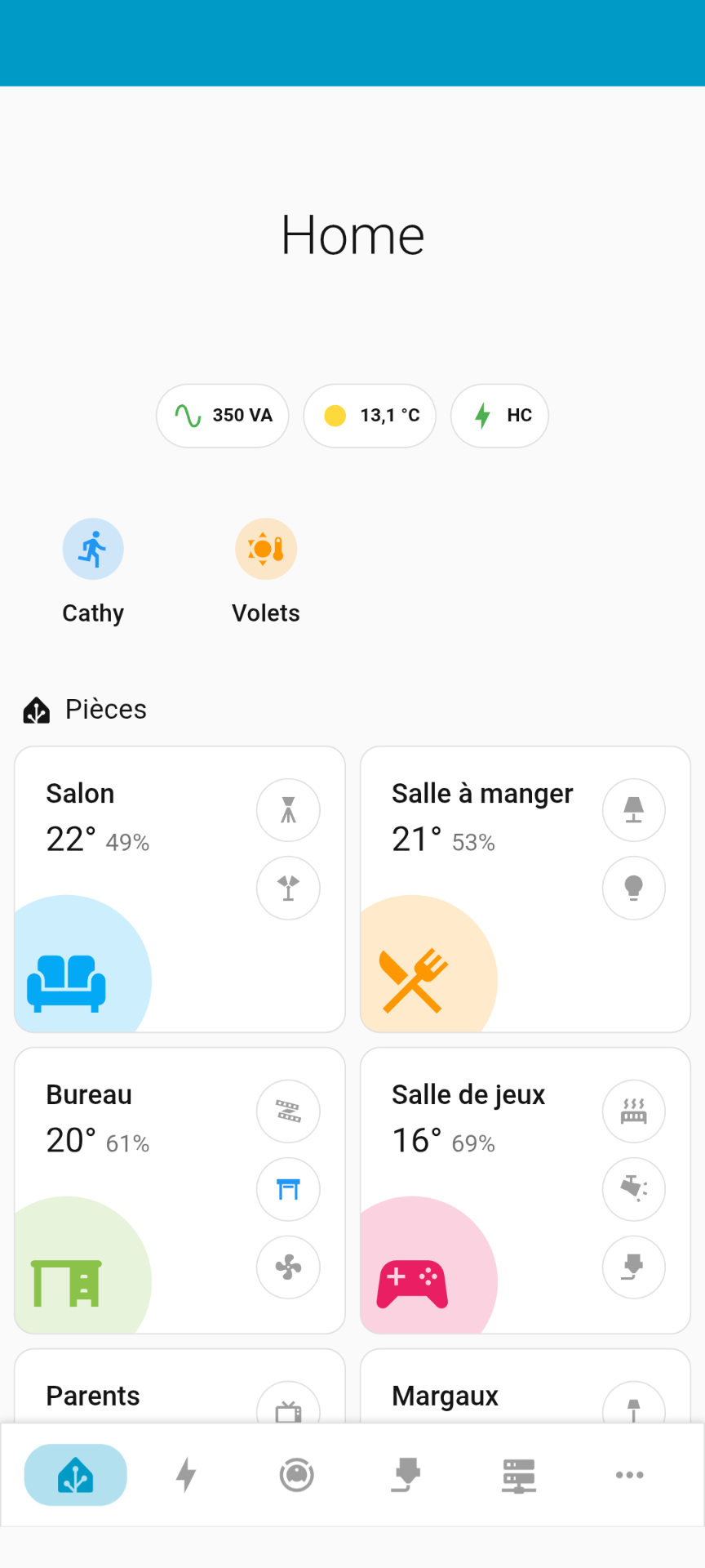

J’ai une question (peut être bête…) mais j’ai une barre en haut de l’écran de mon téléphone sur l’application Compagnon, alors que j’ai kiosk_mod, et confuguré l’application pour qu’elle s’affiche en pleine écran. Vous auriez une idée de comment la supprimer ?

Mais idem chez moi, j’ai une barre bleue, même avec ce paramètre. J’ai un Mi 11 lite 5G et une caméra frontale en haut de l’écran ou on voit cette barre bleue, ça ne serait pas dû à la caméra ?

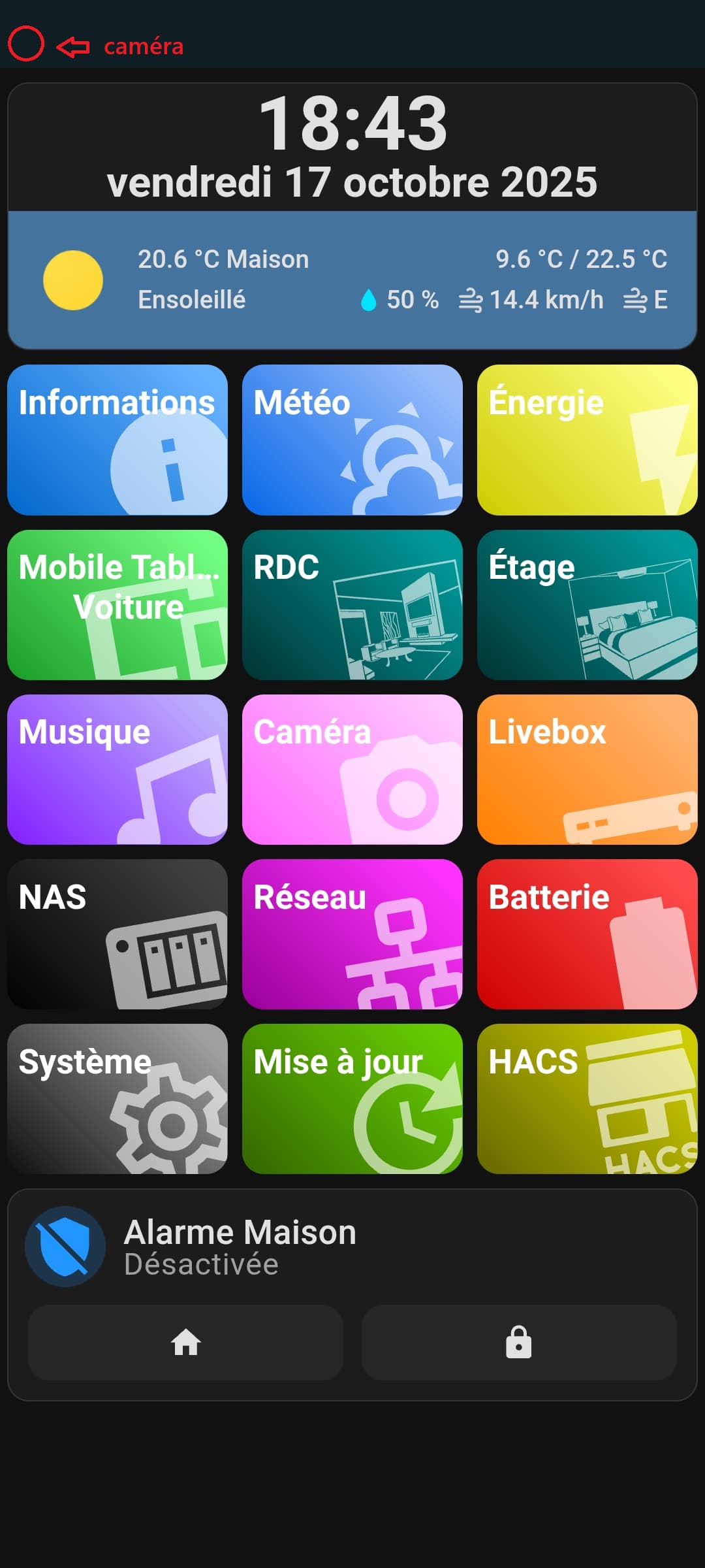

Est-il possible que cela soit lié à la résolution de l’écran du téléphone ? J’ai un Pixel 8
J’ai également une caméra frontale à cet endroit…
Oui c’est possible
je pense que c’est à cause de cette caméra.
Du coup aucune solution pour contourner le problème ? J’ai remarqué qu’en changeant la couleur primaire sur le profil, cette barre change aussi de couleur.
C’est une barre système ça n’a rien a avoir avec HA ou même fully kiosk
Non je ne suis pas d’accord, car comme indiqué, si je change la couleur primaire du thème Home Assistant, la barre change aussi de couleur, donc c’est forcément lié à HA.
Sur mon téléphone la barre s’adapte toute seule a la.couleir environnante
Avec HA elle est bleue avec youtube elle est rouge etc …
