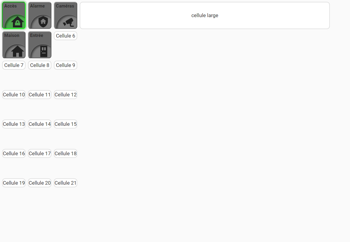

Appliquer du style CSS à une custom:layout-card avec card-mod
J’essaye d’appliquer une bordure (border: 2px outset darkgrey), une couleur d’arrière plan (background-color: rgba(128,128,128,1.0)) et un border-radius de 1% à une custom:layout-card avec card-mod mais tous mes essais sont infructueux. Quelqu’un saurait comment faire (si c’est possible) ?
passe par button-card :joy: :crazy_face:
edit:
je déconne :stuck_out_tongue:
type: custom:layout-card
card_mod:
  style: |
    ha-card {
      border: 2px outset darkgrey;
      background-color: rgba(128,128,128,1.0);
      border-radius: 1px;

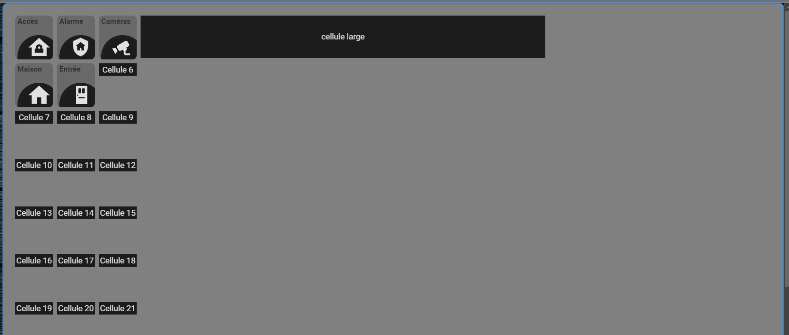

Salut, j’essaie justement autre chose car il n’est pas possible de supprimer l’effet lors d’un clic sur une carte custom:button-card avec des custom_fields et le clic sur un custom_fields d’une carte ayant une custom:frigate-card en custom_fields fait disparaitre la carte frigate brièvement.
avec ca ?
          styles:
            card:
              - '--mdc-ripple-press-opacity': 0
C’est le premier truc que j’ai essayé mais aucun changement…
layout_type: custom:grid-layout
layout:
  grid-template-columns: 86px 86px 86px 840px
  grid-template-rows: repeat(7, 98px) 686px
  grid-template-areas: |
    "acces alarme cameras cartes"
    "maison entree a6 cartes"
    "a7 a8 a9 cartes"
    "a10 a11 a12 cartes"
    "a13 a14 a15 cartes"
    "a16 a17 a18 cartes"
    "a19 a20 a21 cartes"
    ". . . cartes"
card_mod:
  style: |
    ha-card {
      border: 2px solid #1e88e5; /* Bordure bleue de 2px */
      box-shadow: 3px 3px 15px rgba(0, 0, 0, 0.2); /* Ombre portée */
      background-color: rgba(128,128,128,1.0); /* Couleur de fond gris clair */
      border-radius: 10px; /* Coins arrondis */
      padding: 16px; /* Espacement intérieur */

Ca ça fonctionne en revanche (à priori)
oui.
sans
tile anime
avec
tile anime2

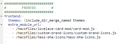

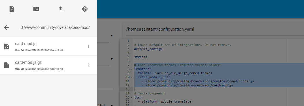

Je me demande si card-mod est bien installé…
Faut l’installer de HACS et ajouter la ligne dans extra_module_url dans ton configuration.yaml et redémarrer HA.
Performance improvements
While card-mod can be installed as a lovelace resource, some functionality will benefit greatly from it being installed as a frontend module instead.
To do that, add the following to your configuration.yaml file and restart Home Assistant:
frontend: extra_module_url: - /local/card-mod.js
You’ll need to adjust that path according to where you have installed card-mod.js. If you installed through HACS, this is probably /hacsfiles/lovelace-card-mod/card-mod.js.
Any resource definitions automatically added by HACS can be kept as is even after adding extra_module_url.
frontend:
  extra_module_url:
    - /local/community/custom-brand-icons/custom-brand-icons.js
    - /local/community/lovelace-card-mod/card-mod.js
J’ai ça…
C’est bon.
Citation
vous pouvez utiliser les deux /local/community/plugin/plugin.js et /hacsfiles/plugin/plugin.js
/hacsfiles/ = /local/community/

Purée, je viens d’apprendre un truc là !
Merci pour l’information :wink:
Merci @WarC0zes
Ca fonctionne en mettant une carte card-mod au début. Ce qui est dommage, c’est que du coup, je perds l’interface graphique de la layout-card.
oui. image
