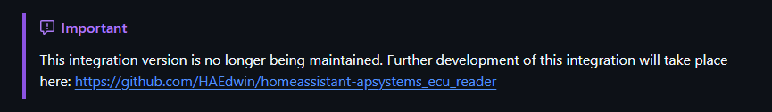

J’ai donc regardé la documentation pour avoir de l’aide et là je tombe sur :
Bon je me dis que je dois y passer et changer d’intégration, si cela peut corriger ce problème, tant mieux…

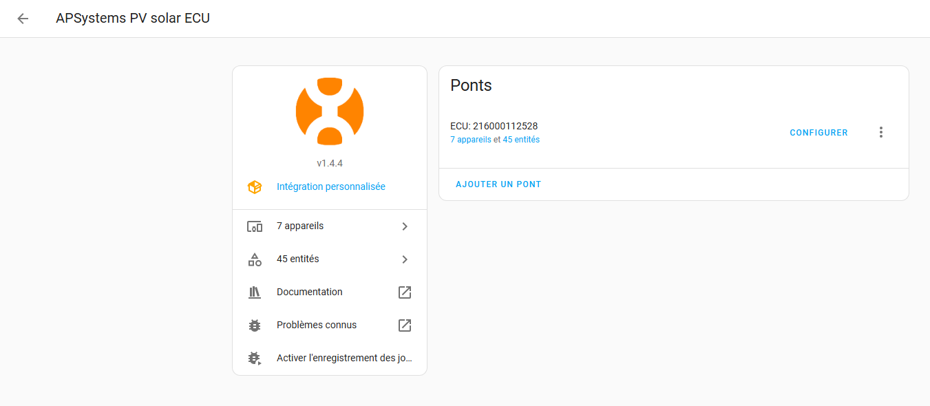

Bonjour, je suis à la version 1.4.4 de l’intégration et je n’ai pas de souci

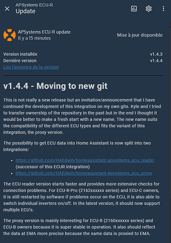

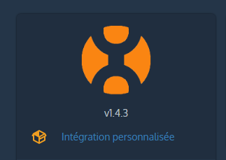

Tiens c’est étonnant, je suis en 1.4.3 et HACS ne me propose pas la version 1.4.4
Mais toi comme moi allons devoir passer à l’autre intégration si tu veux quelque chose de pérenne.
Sinon, il faudra le faire tôt ou tard.
Effectivement sur le github, il n’y a pas de version 1.4.4 :
J’ai réinstallé l’intégration il y a moins de 2 mois suite au changement de mon infrastructure réseau et je n’y ai pas touché depuis.
Pas de deconnection intempestives en tous cas chez moi

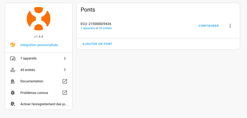

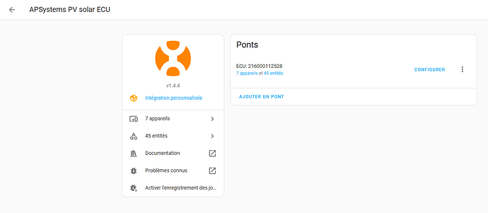

Bonjour, 1.4.4 pour moi aussi.

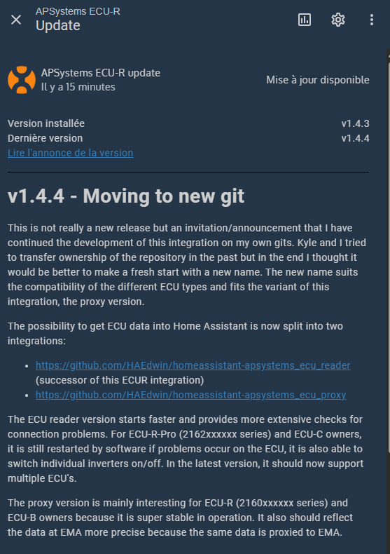

Je viens d’avoir l’annonce du 1.4.4.
Par contre, la version est juste une invitation à aller sur l’autre intégration.
On aura pas le choix de changer si on souhaite continuer de recevoir des majs et bénéficier du support du développeur.

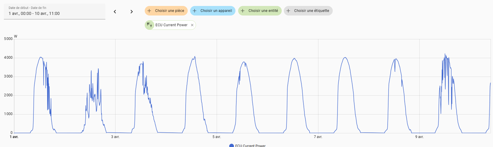

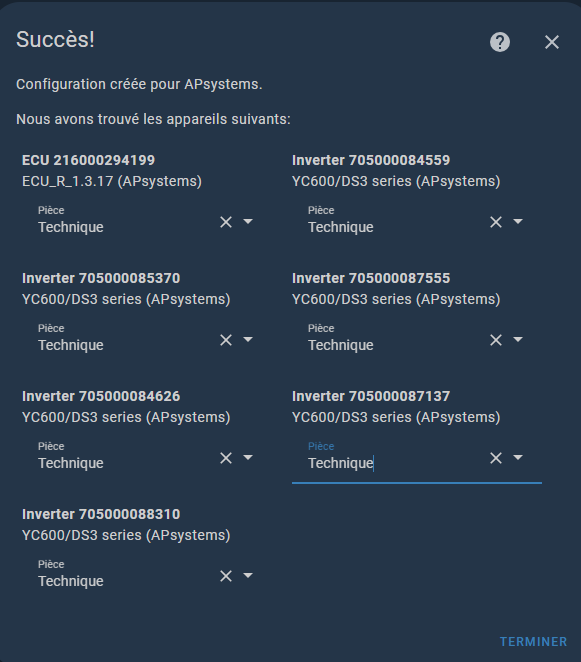

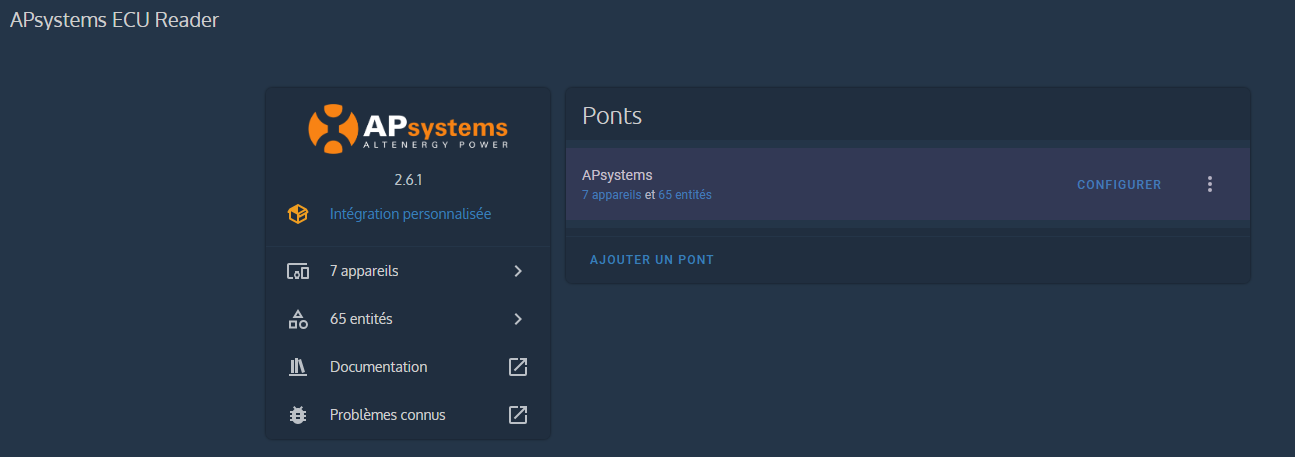

Bon je viens de le faire.
Apparemment tout s’est bien passé.
Je préfèrerai attendre demain pour valider définitivement.

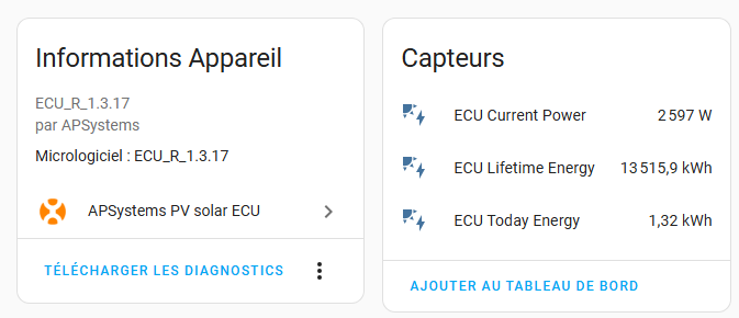

J’ai tout d’abord :
A savoir :

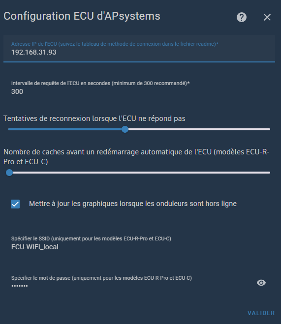

Select it and the Configuration dialog will show, enter IP-Address of the ECU, rest of the defaults are fine so choose [SUBMIT].
APsystems ECU Configuration
  • ECU-IP address: The address you have assigned to the ECU must be entered here
  • ECU query interval in seconds: I strongly recommend keeping this value set to 300 since data in the ECU is only refreshed every 5 minutes.
  • Retries when ECU fails to respond: The integration tries to open the connection to the ECU for this number of times. If that fails it a +1 for the cache counter.
  • Cache count before auto ECU reboot (ECU-R-Pro & ECU-C models): The integration will reboot the ECU and sets the Using Cache Counter to zero. If you own a ECU-R (2160xxxxx) or ECU-B a reboot will not take place, the ECU firmware does not provide this option on these models. Instead you can use an automation where you use the UCC sensor to trigger a smartplug to turn Off and On again after a 10 seconds wait. When you use a smartplug to reboot the ECU, you should set the UCC value higher than the value you would like to reboot the ECU at. The UCC will increase until the set value.
  • Update graphs when inverters are offline: You can turn this on or off. In the On state most entities will be set to zero when the inverters are offline. The temperature and zigbee sensors will never be plotted when the inverters are offline.
  • SSID and Password (ECU-R-Pro & ECU-C models): Using these fields will force the ECU to reboot when submitted. It’s a workaround for the missing command to enable a forced reboot by the integration. The fields are not used to authenticate so can be randomly filled.

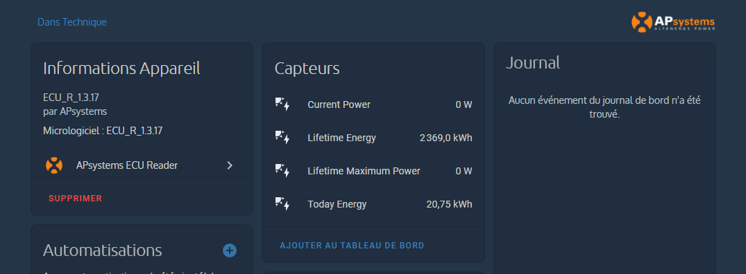

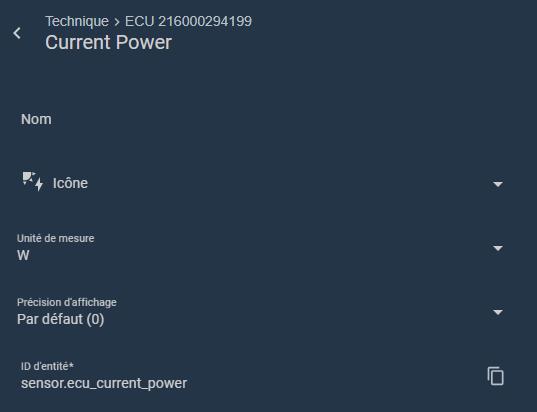

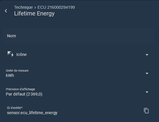

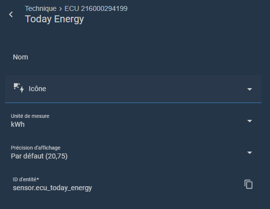

  1. j’ai ensuite renommé les 3 sensors avec les anciens noms pour être sur d’avoir le lien avec les anciens datas (je ne suis pas sur si cela change quelque chose)
Hello, je confirme que toute les données sont bien présentes et que l’intégration fonctionne bien, vous pouvez y aller :wink:
