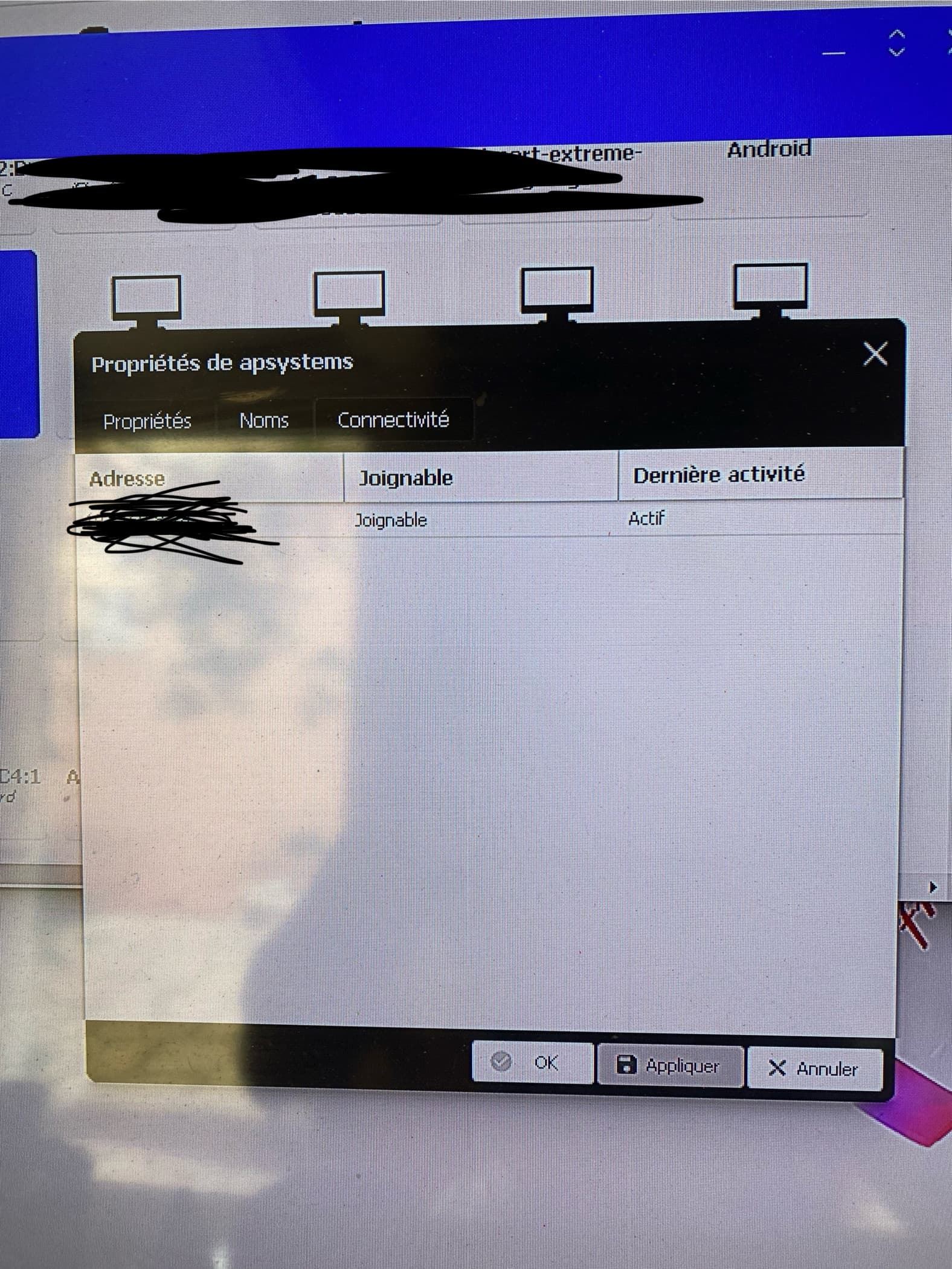

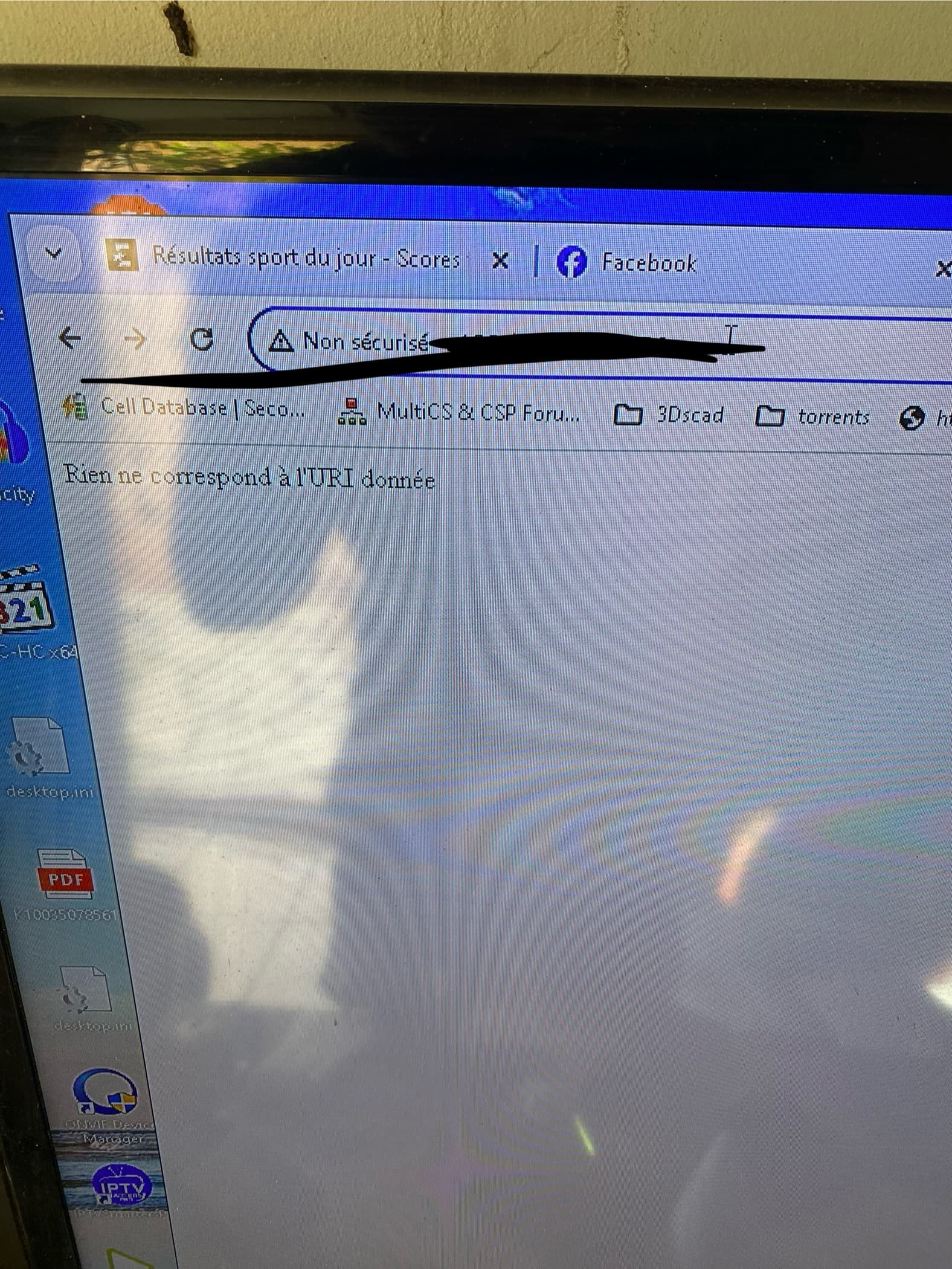

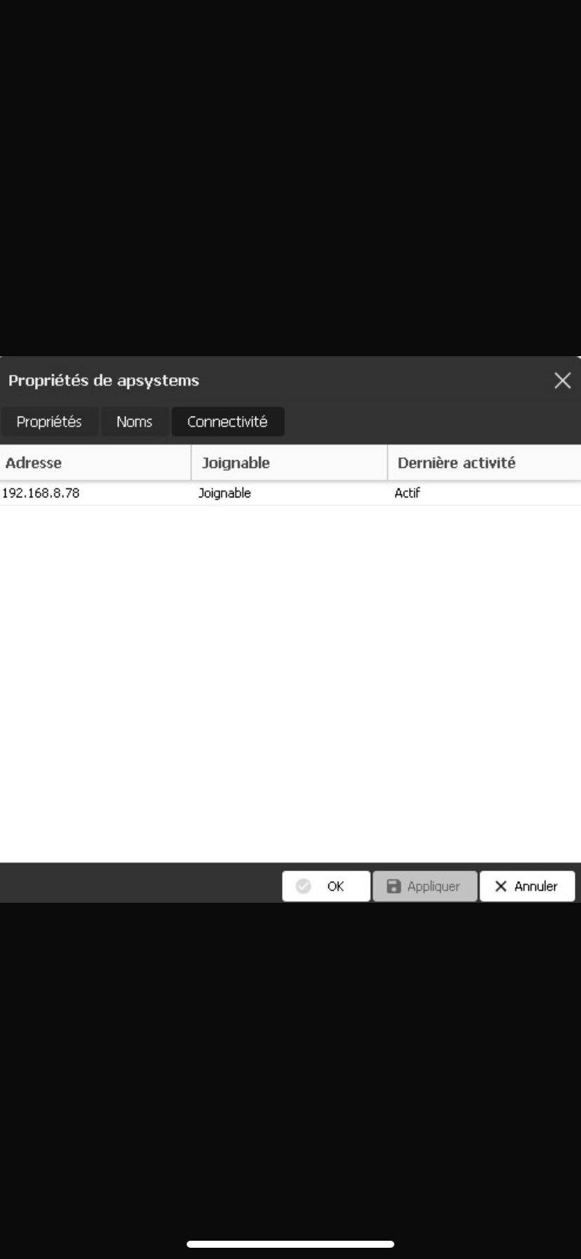

Vu le message de ton navigateur ton ip est bonne et réponds bien
C’est par contre ton uri (l’adresse tapée dans ton navigateur) qui est erronée
Pas besoin de cacher des ip locales (celles qui commencent par 192.168.x.x)
Et merci de faire des captures d’écran plutôt que des photos

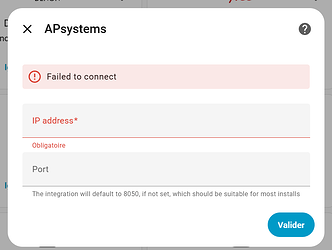

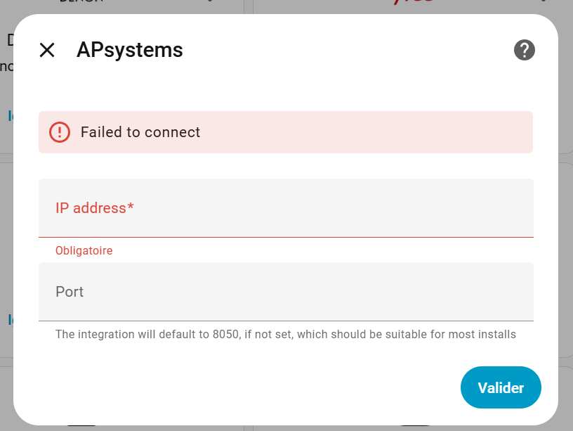

je suis nouveau sur HA, je voulais intégré mes µonduleur EZ1, mais lors de l’intégration il me demande l’adresse IP et les Ports mais j’ai le messasage d’erreur :
j’ai une freebox pop je l’ai est mis en ip statique au cas ou mais cela ne change rien… les IA me dise de mettre les ports 80, 443, j’ai évidement essayer 8050 en vain.
Auriez vous une idée ? merci

as-tu activé la connexion local sur ton onduleur?
Bonjour @smiley,
non, comment fait on ? je viens de regarder sur l’appli et dans la doc, mais je vois rien…

Je m’auto réponds au cas ou quelqu’un aurai la meme chose, j’ai trouver la réponse sur un page github_jeedom :
Il faudra le prérequi suivant afin de pouvoir faire fonctionner correctement le plugin :
  • Activer le mode local sur votre micro-onduleur
Afin d’activer le mode local, merci de suivre la procédure ci-dessous depuis l’application AP EasyPower :
  • Déconnecter vous de votre compte cloud pour revenir à la page de connexion, puis choisir Direct Connection
  • Cliquer sur Connect New Device ou sur votre appareil s’il est déjà présent dans la liste
  • Cliquer en haut à droite sur l’icône des paramètres
  • Cliquer sur Local Mode
  • Choisir l’option Continious
  • Vous avez terminé, votre micro-onduleur est joignable localement
source : https://taggou91.github.io/jeedom_docs/plugins/aps-ez1m/fr_FR/
merci @smiley ; c’était bien une configuration en local que je n’avais pas faite…
avec plaisir! j’étais aussi bloqué la dessus avec le mien
