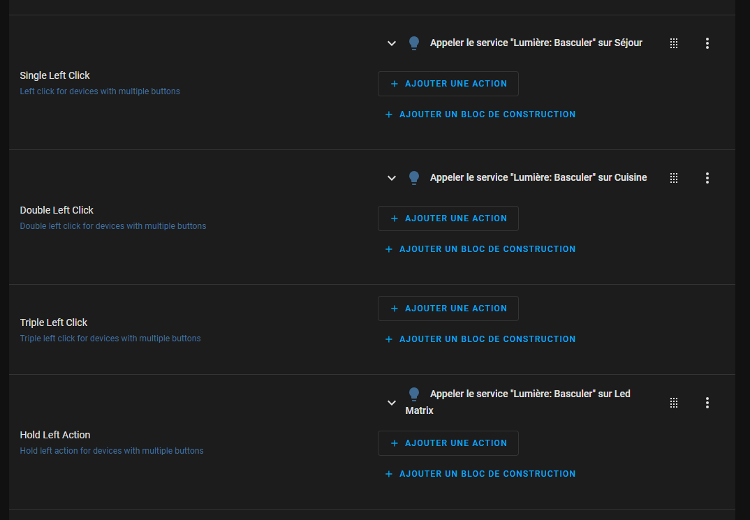

Yes mais comme l’event (autre que le 1 click droite et gauche) n’existe pas pour lui ( 2 click rapide c’est comme 2 x event 1 click) , ça ne fonctionne pas avec ce blueprint.
Cick droit:
Double click droit rapide:
En faite c’était clique gauche :slight_smile:

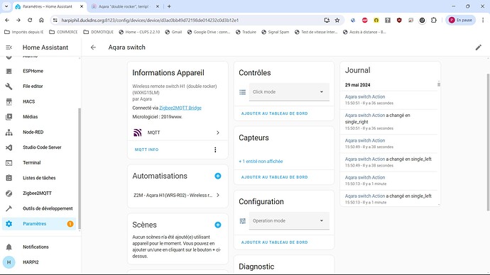

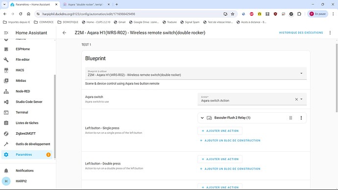

Bonjour, j'ai acquis un AQUARA WXKG15LM ou WRS-R02 et installé Z2M. il est bien détecté par MQTT j'ai bien les changements dans le journal
Mais je n'arrive pas à exploiter les informations de commutation. J'ai tenté avec des Blueprint mais aucun ne me permet d'obtenir un résultat suite à une manœuvre du Switch...
Merci d'avance pour votre aide. Je précise que j'arrive bien à Cde en manuel le module Flush 2 relay via le Blueprint...

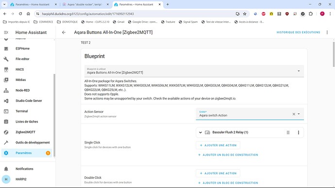

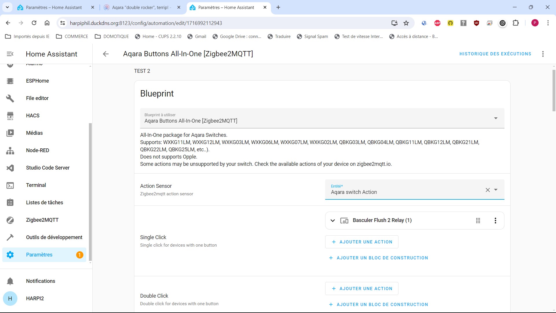

j’utilise ce blueprint Aqara Buttons All-In-One [Zigbee2MQTT] - Blueprints Exchange - Home Assistant Community
Je vais tester mais je crois l'avoir déjà fait...
Merci pour avoir répondu...Je viens de tester et IDEM, pas d'interaction entre l'appuie sur le switch gauche et le Flush Relais...

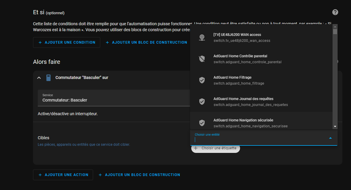

J'utilise les services pour allumer ou éteindre un appareil. Je passe pas par l'appareil directement.
Je ne suis pas sur de comprendre est-ce que vous parlez d’un script ?

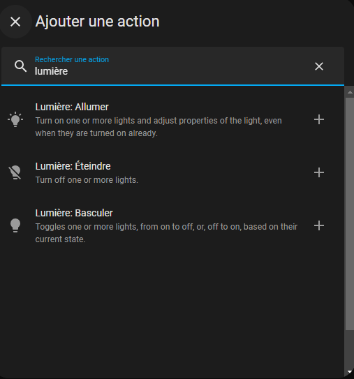

non, dans Alors faire et action au lieu de choisir appareil, utiliser un service.
Pour une lumière, il y a le service light.toggle light.turn_on light.turn_off .

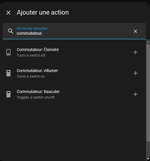

Pour un switch:
après choisir l'entité:
Super bravo pour votre très bonne connaissance de H.A.
Cela fonctionne pour le moment en mode test…

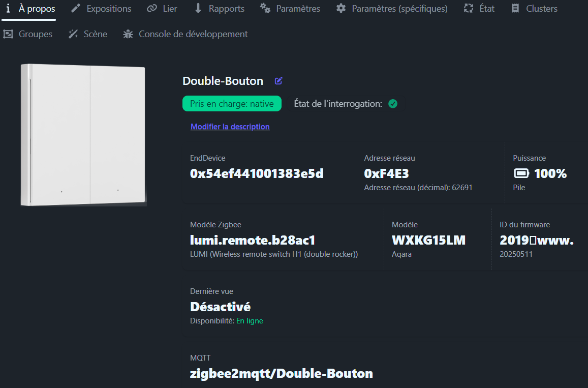

Je réveille ce post car mon acquisition Aqara WXKG15LM me pose soucis!

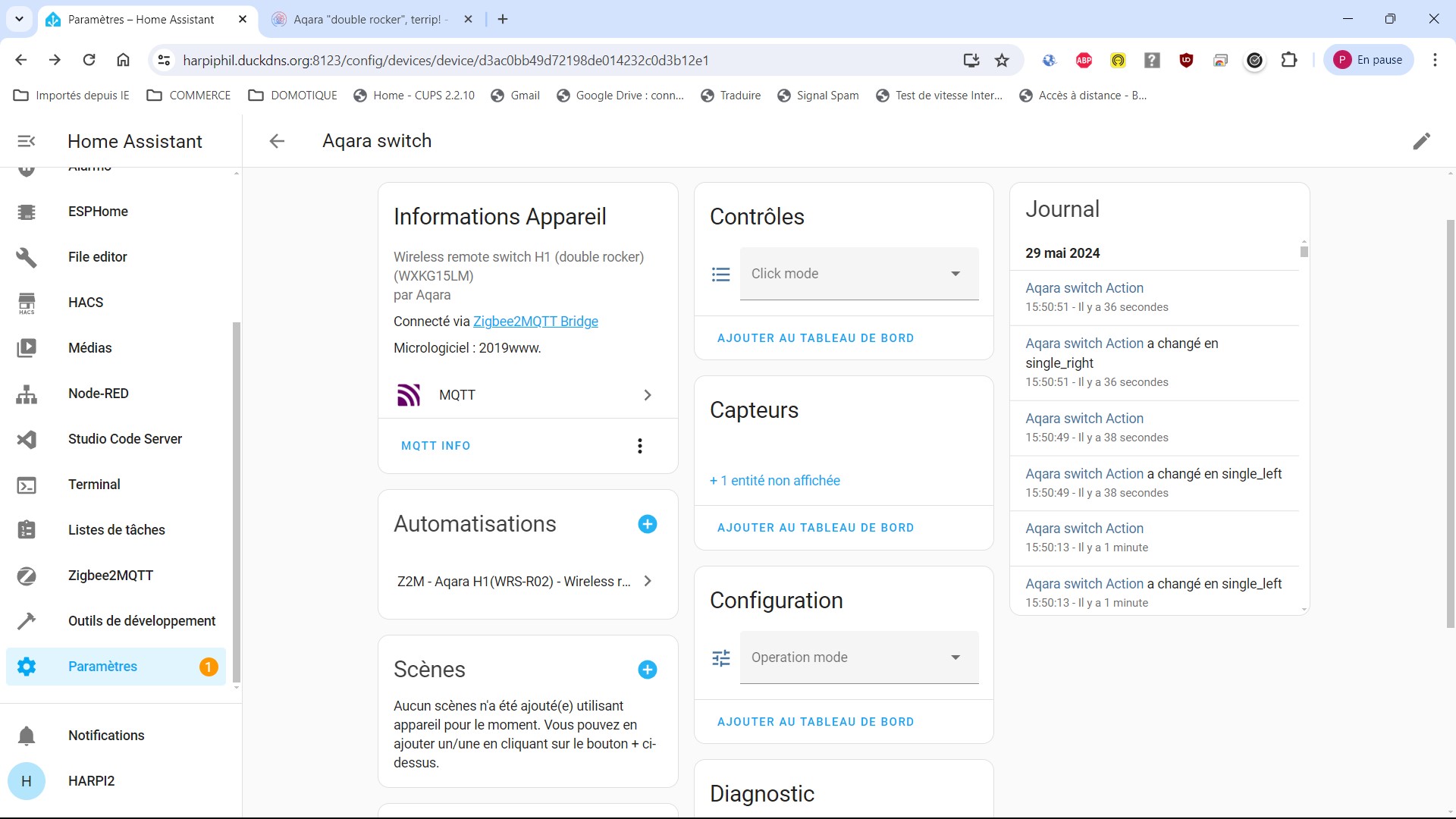

En effet, ce dernier est bien détecté dans zigbee2mqtt. Cependant, juste le simple-click qui fonctionne.
J’ai installé le blueprint mais je ne vois que 2 capteurs: Batterie et Tension.
Du coup, je n’ai pas de sensor pour les clicks.

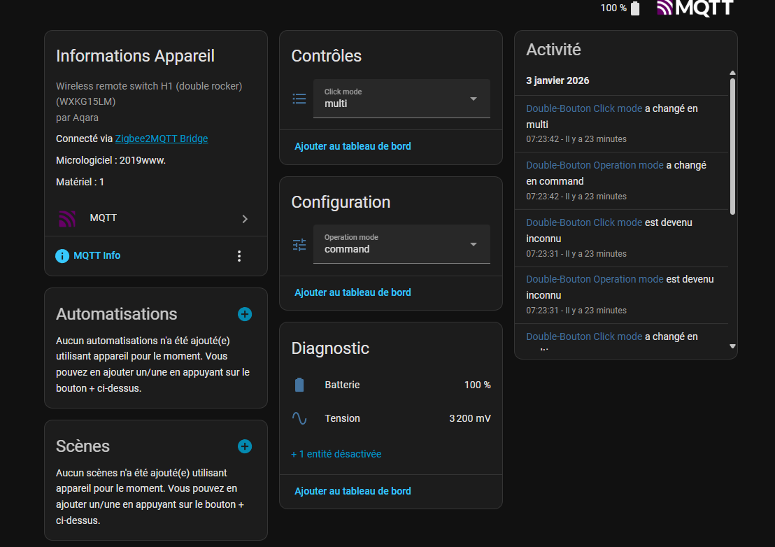

il y a plus d'entité action sur Z2M depuis un moment.
Regarde ce post qui explique comment utiliser un interrupteur sans l'entité action :
Puis operation mode est a utiliser sur event. En mode command, c'est pour du binding.
le blueprint ne fonctionne plus, comme l'entité action a été supprimer dans Z2M.

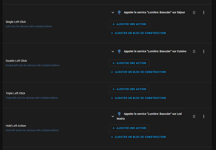

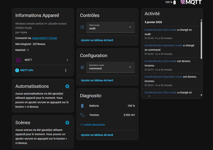

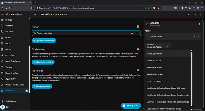

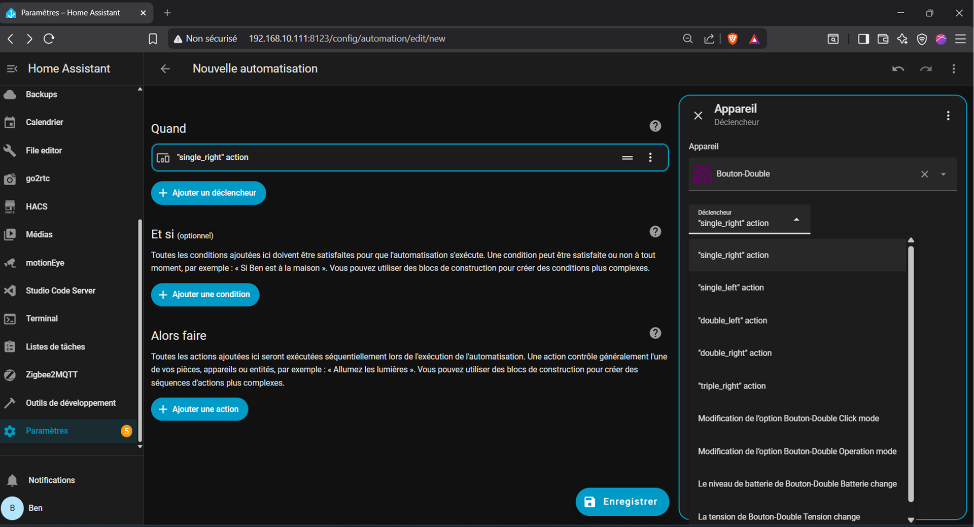

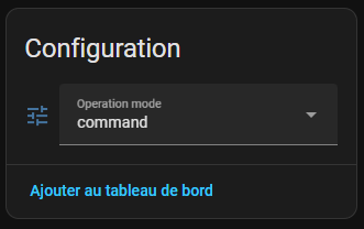

Malheureusement, je n’ai que les déclencheurs suivants (image).
A part “single” pas d’autres choix alors que logiquement je devrai pouvoir avoir plusieurs actions possibles par bouton et par nombre et type de click.
Quelque chose m’échappe.
tu as changer le mode ?
en mode command, c'est pour faire du binding et que le single click disponible en binding.
Le Binding est une fonctionnalité permettant de réaliser une association directe entre dispositifs Zigbee.
Merci @WarC0zes
Jai compris le principe. En faite, il faut passer en mode Event et lui faire les différentes actions déclencheurs pour les récupérer après dans l’automatisation.
