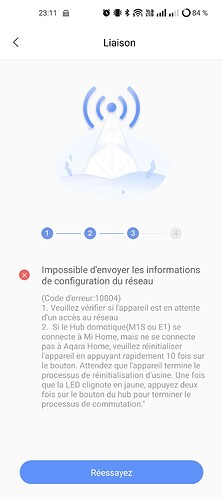

Je lance donc l'appareil en mode appareillage (led qui clignote verte). Puis lance la recherche sur l'application Aqara Android, je trouve le module et lancer l'appareillage, mais j'ai l'erreur suivante :
Pourtant j'ai désactivé le Wifi 5G sur mon réseau
Hello @lilp.
L’appairage se fait par le wifi dans sa version 2,4ghz ; il faut alors arrêter temporairement les 5GHz pour le forcer à s’appairer en 2.4ghz

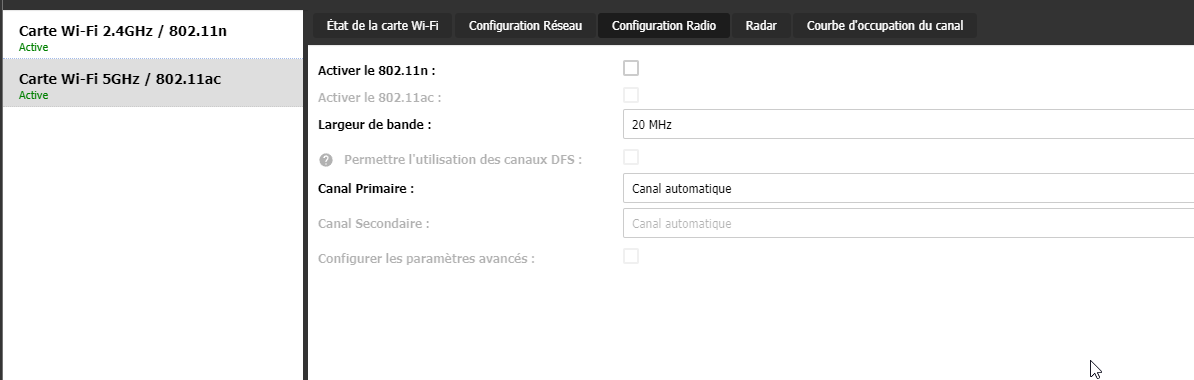

Je suis chez Free et j’ai désactivé les deux fréquences 802.11n et ac de la 5G. Mais la carte 5G, reste tout de même allumée. Je ne sais pas comment la couper réellement.
Il faut aller sur ta console via mafreebox.freebox.fr et chercher les cartes réseaux wifi.
Regarde un tuto vidéo youtube qui montre comment faire, mais prudence car il faut un peu de rigueur et précaution, dont les mots de passe de mémoire, pour éviter de se retrouver en difficulté réseau…
Oui, j'ai désactivé comme cela :
Mais la carte semble reser activée tout de même.
