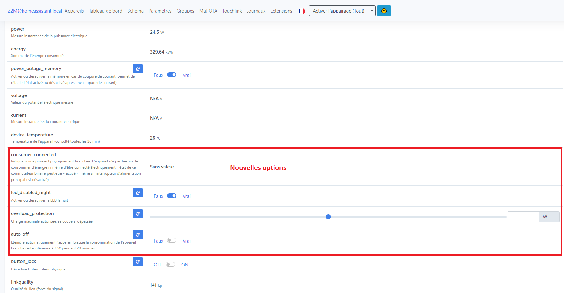

Il y a eu des nouvelles options sous Z2M, qui serais en cause ?
