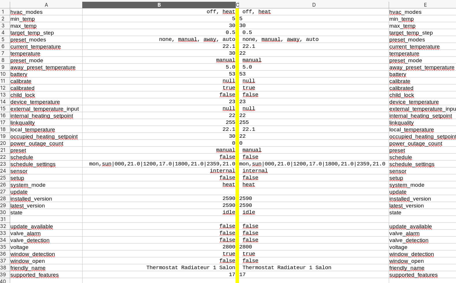

et j’aimerais exploiter « occupied_heating_setpoint » par exemple.
Mais certaines valeurs ne se retrouvent pas directement dans les Entités, donc pas exploitable directement.

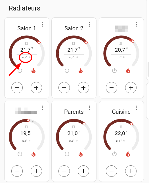

Ça ça fonctionne car en fait je déclare pour obtenir une entité.
Mais je suis obligé de le faire pour chaque tête thermostatique.

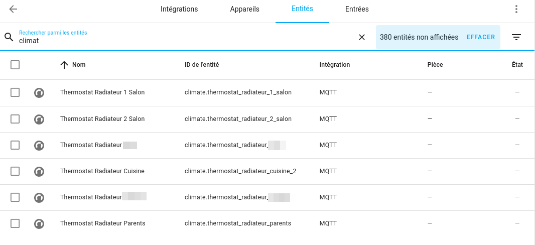

Alors que la card climat « climate.thermostat_radiateur_1_salon » arrive a tout exploiter
Existe t-il une façon pour ré-exploiter facilement les informations qu’utilise Climat ? pour faire des opération logique par exemple ?
