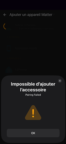

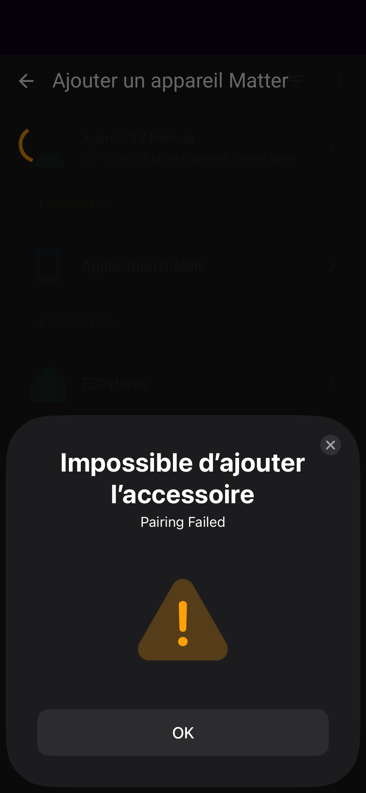

Je n’arrive pas à connecter ma serrure Aqara.
Il y a des messages d’erreur dans mes logs Matter et Open Thread Border Router
Et à l’ajout de l’appareil, l’appairage échoue…
L’ipv6 a été activé sur ma box
Merci d’avance pour l’aide que vous pourrez m’apporter :slight_smile:

En développant les informations « Home Assistant Supervisor »
Il y mes logs Matter et OTBR
Personne n’est en mesure de m’aider ?
Bien à vous,
Nicolas
Je suis passé sur un RPI5 et cela fonctionne à présent.
Pas du premier coup, c’était laborieux mais cela fonctionne.
Visiblement, la VM de la Freebox Delta a ses limites
