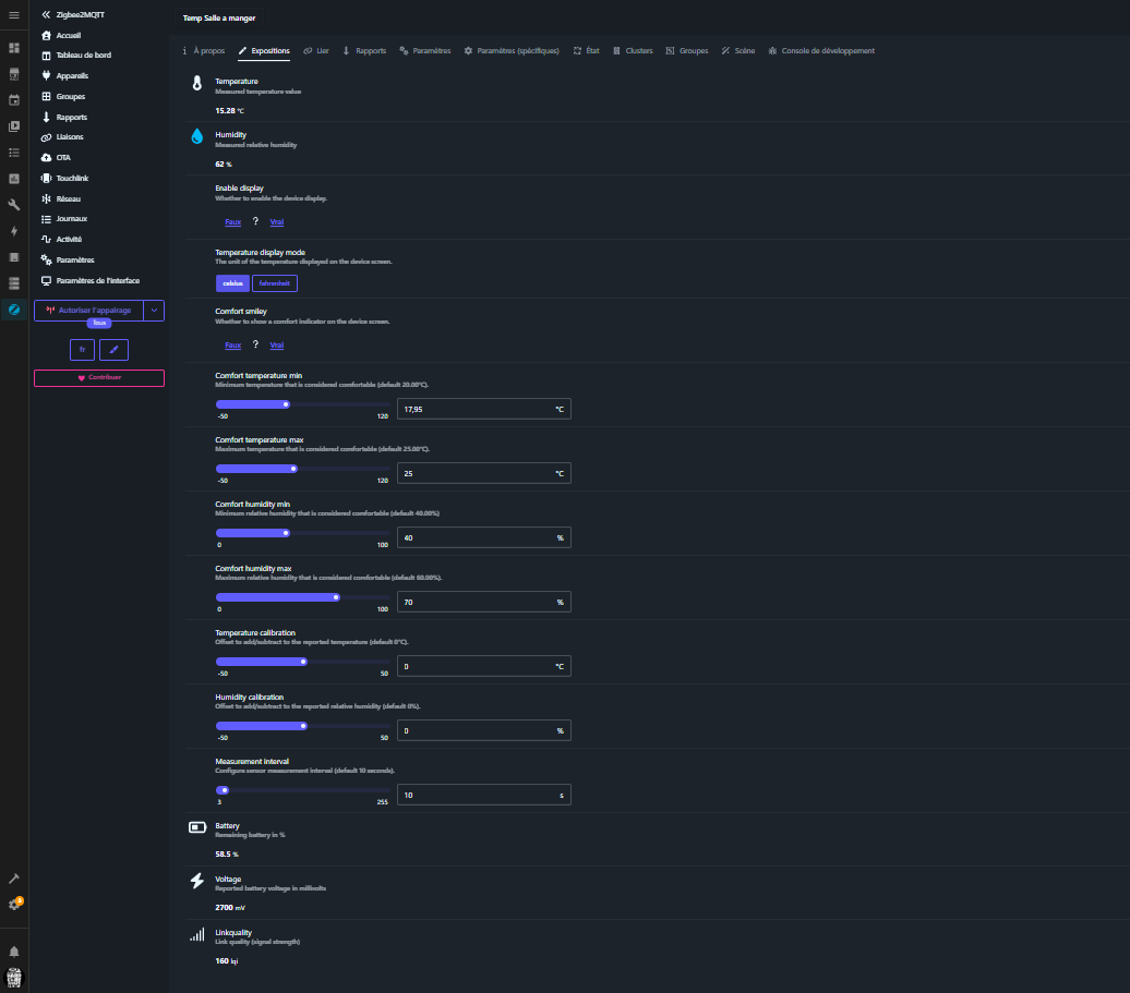

suite a l achat de plusieurs de ses capteurs pour la gestion de mon chauffage electrique via nodon fil pilote j ai lancer mon premier test dans mon celier car pas de probleme en cas de crash et en 6 jours la batterie a deja perdu 10% ce qui me parais enorme ,

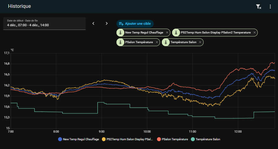

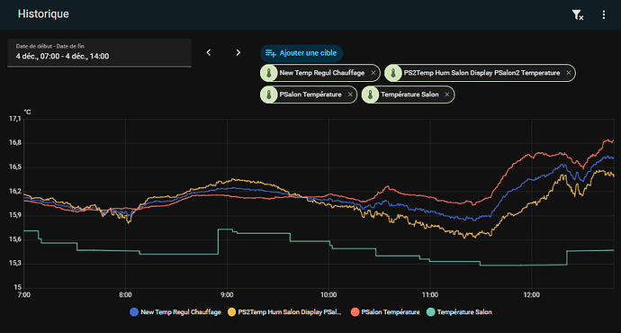

Mon chauffage je le pilote (déjà dit mais…) sur la moyenne de deux capteurs AHT10 montés sur ESP32 et situés en opposé dans ma pièce principale. Chauffage gaz sans tête thermostatiques connectées.
Sur ces courbes on voit en bleu la moyenne de ces deux capteurs, en vert, la sonde Aqara Zigbee dans la même pièce qui réagit très très lentement.
Je régule dans une fourchette de 0.4 °C, avec la Aqara je serait plutôt au alentour de 1°C je pense, plus peut être.
effectivement vue tes courbes c est assez flagrant .

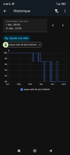

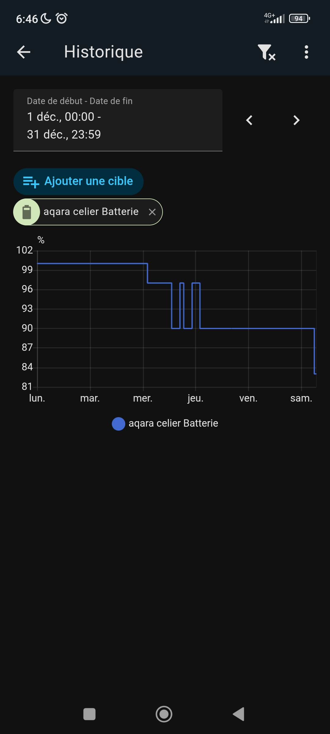

bon j ai encore perdu des pourcentages mais en regardant le graphique je constate un yoyo des pourcentage donc les piles neuves doivent finalement etre usée , je vais suivre l evolution

celier et salle de bain on perdu de la batterie en premier , ensuite garage a suivi et salon encore a 100% .

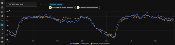

j ai placer le tout a la volée a coté de mon thermostat et de mon aqara et tout se tient en 0,2° .
a tu deja utilisé ce capteur et a tu des retour sur ce montage ? fiabilité de la remonté des infos ?
