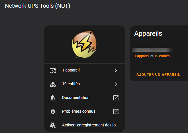

Pour le reste ton onduleur est compatible avec l’intégration nuts. Regarde de ce côté là.
Ben pour fiabiliser déja il faudrait faire tourner HA en natif et non dans une VM, c’est le b-a-ba :smiley:
Pour l’onduleur Eaton il faut regarder du coté de NUTS entre autre pour pouvoir récupérer les infos de l’onduleur dans HA et pouvoir gérer un arrêt propre quand tu arrives en fin de batterie.

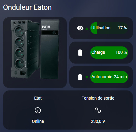

J’ai déjà l’intégration NUT qui tourne puisque je récupère déjà des infos concernant mon onduleur :

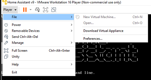

pour le redémarrage de la VM, tu dois avoir un menu "File > Configure Auto Start VMs"couplé au redémarrage de VMWare au redémarrage du mini PC
Je n’ai pas ça
