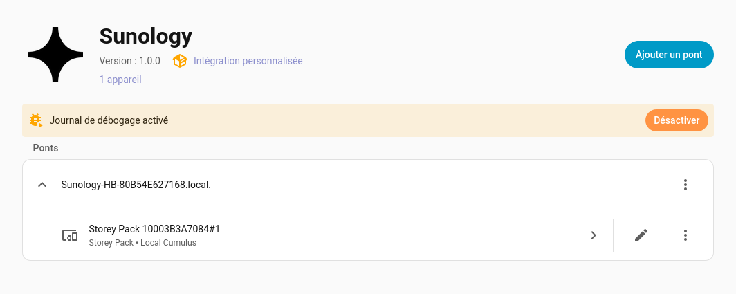

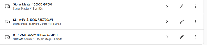

J’ai bien réussi à installer l’intégration et après redémarrage elle m’a automatiquement détecté mon stream connect mais quand je regarde les entités détectées par l’intégration j’ai:

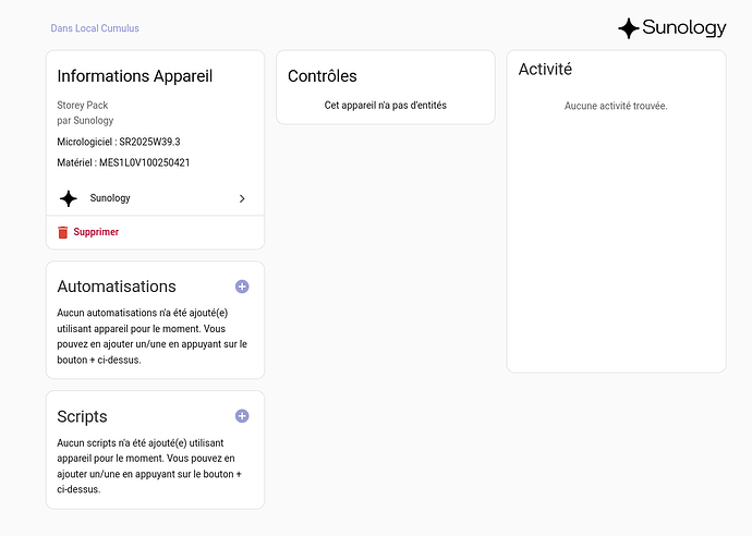

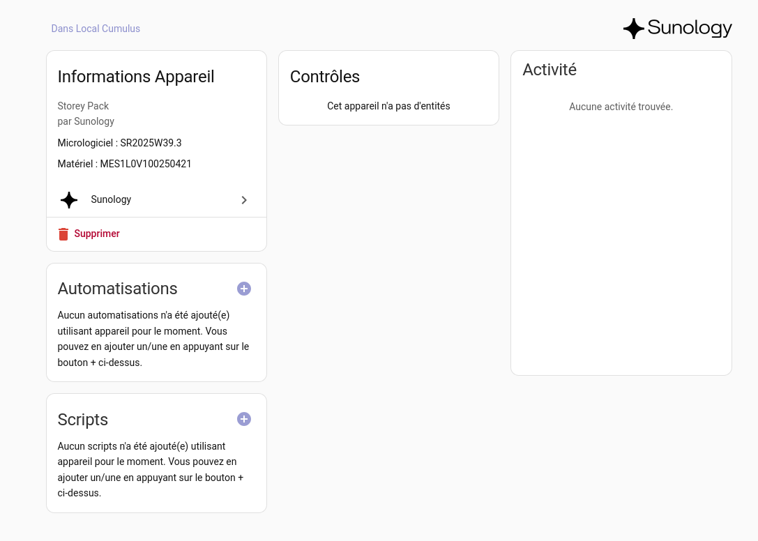

et si je clique sur storey pack 1000… j’ai ceci:
Donc aucune entité avec des états.

Il me semble que chez moi au début je n’avais rien.
En rechargeant l’intégration vous devriez avoir non seulement le Pack mais aussi le Storey Master
qui contient tous les capteurs et le Stream Connect.
Essayez aussi dans le pont de mettre l’adresse IP.
Cordialement.
Merci. En relançant l’intégration cela n’a rien changé mais en relançant home assistant toutes les entités sont apparues.

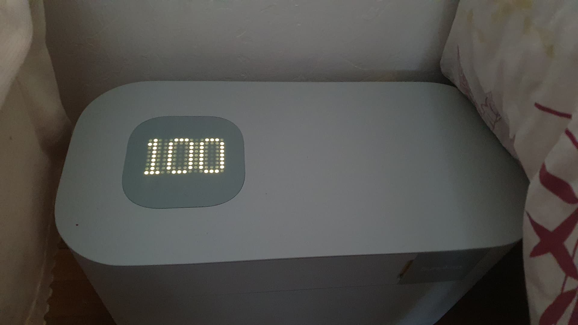

Aujoud’hui avec un beau soleil la batterie s’est rechargée à 100%

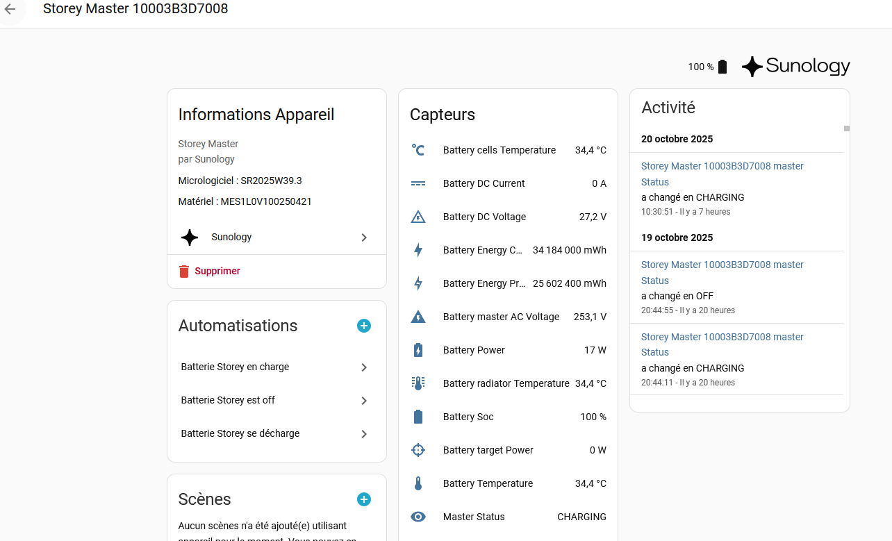

Voilà ce que ça donne dans l’intégration Sunology :
Ce qui n’est pas génial de charger puis de décharger la batterie en heures pleines c’est que depuis son installation le bilan entre consommation (34 184 000 mWh et pas toujours pompé sur le solaire) et production (25 602 400 mWh) ajoute une appareil qui a consommé 8 581 600 mWh.
Il devient urgent qu’on puisse par des contrôles être maitres de la charge, décharge et pause de la batterie. Un mode MANUEL en plus de SUNCAST et AUTOPILOTE serait nécessaire.

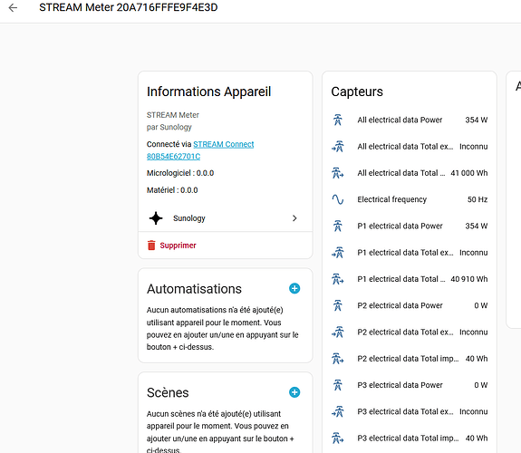

Je me suis décidé à commander Stream Meter. Comme je suis en monophasé je n’ai installé que la pince ampèremétrique X sur le même fil de phase (à la sortie du Linky) que la pince ampèremétrique du Shelly EM. A quelques Watts près la puissance consommée est la même.
Stream est passé en version 2.2.3 et offre dorénavant un mode EXPERT remplaçant le mode AUTOPILOTE.
L’intégration Sunology de Home Assistant reconnait bien le Stream Meter.
Je pose maintenant une question. Est-ce que lorsqu’il y aura du soleil suffisamment pour que zlink_tic m’indique une puissance en VA nulle, les 2 capteurs Meter et Shelly m’indiqueront une puissance négative ?? Est-ce que l’intégration Sunology se mettra automatiquement à charger la batterie Storey ? @ptimatth ?

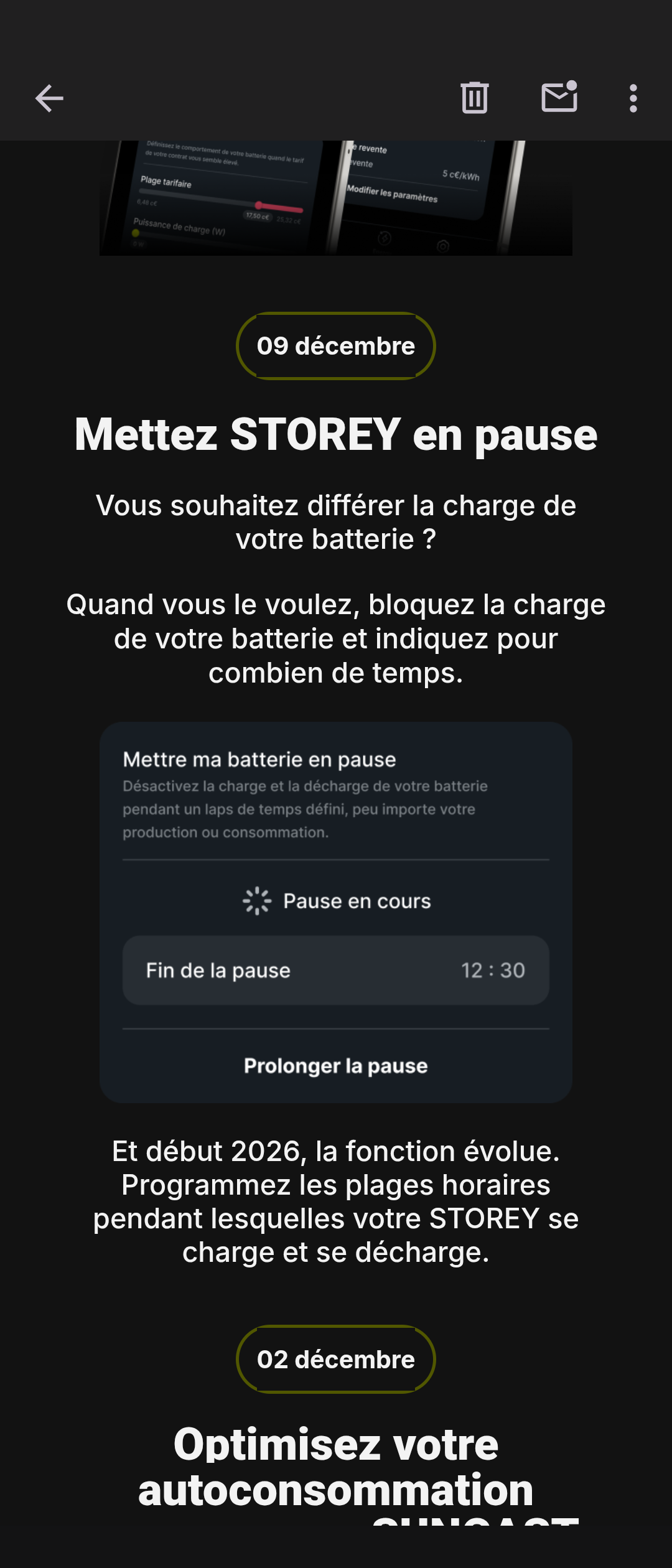

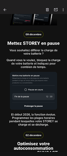

D’autre part l’équipe de Sunology annonce une nouvelle version de Stream (2.2.4) avec possibilité de mettre en pause une charge ou décharge.
