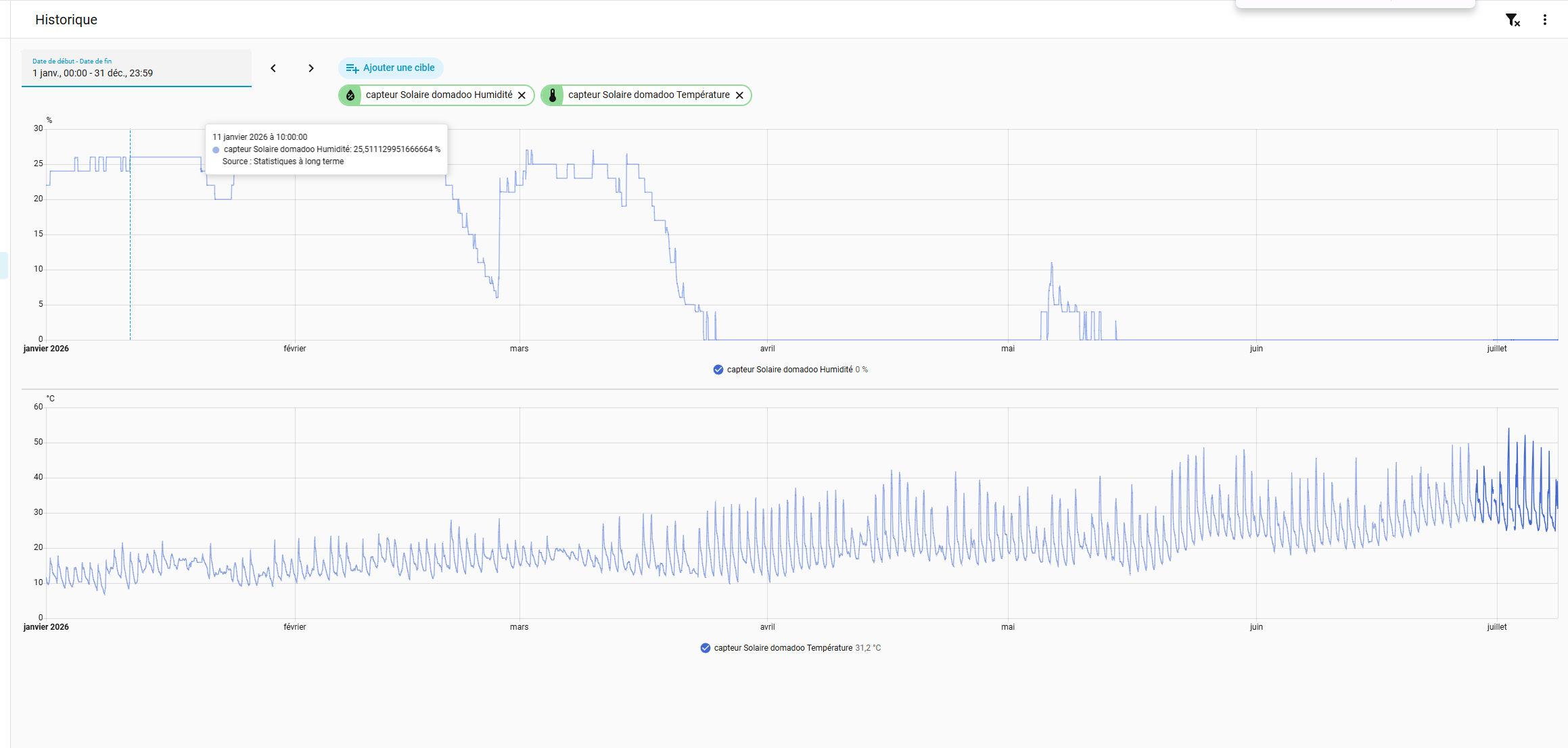

  • pour l’instant mes relevés sont complètement aux fraises (voir screenshot), avec une température du sol largement supérieure à la température ambiante :thinking:. On dirait qu’il est très sensible à la chaleur du soleil: le relevé baisse drastiquement dès que le capteur n’est plus exposé au soleil (vers 17h chez moi). Calibration à faire?

De mon côté c’est l’humidité remontée qui est totalement fausse. Le capteur est planté dans la terre et il me remonte 10% d’humidité. En arrosant autour elle est montée à 18% ! Il doit y avoir un réglage que j’ai raté.
Sinon question température je pense qu’il s’agit de la température extérieure et non de celle du sol.

Du coup je suis allé voir mes relevés: chez moi il est pas monté à plus de 30% quand il a plu, mais c’était une petite pluie.
Depuis que je l’ai mis à l’ombre (et peut-être mieux enfoncé) j’ai l’impression que les relevés sont plus réalistes. Mais comme toi je me pose des questions sur la position de la sonde :thinking:

Capteur fantaisiste (j’en ai acheté 2) qui corroborent vos observations et celles observées sur Ali-schtroumpf ; chez moi les données de températures et d’humidité sont aux fraises cad pas du tout alignées avec des valeurs observées par ailleurs (la température est de qq degrés supérieures à la réalité, le pourcentage d’humidité est bien éloigné de la réalité - respectivement 2% et 26 % alors qu’il vient de pleuvoir…).
