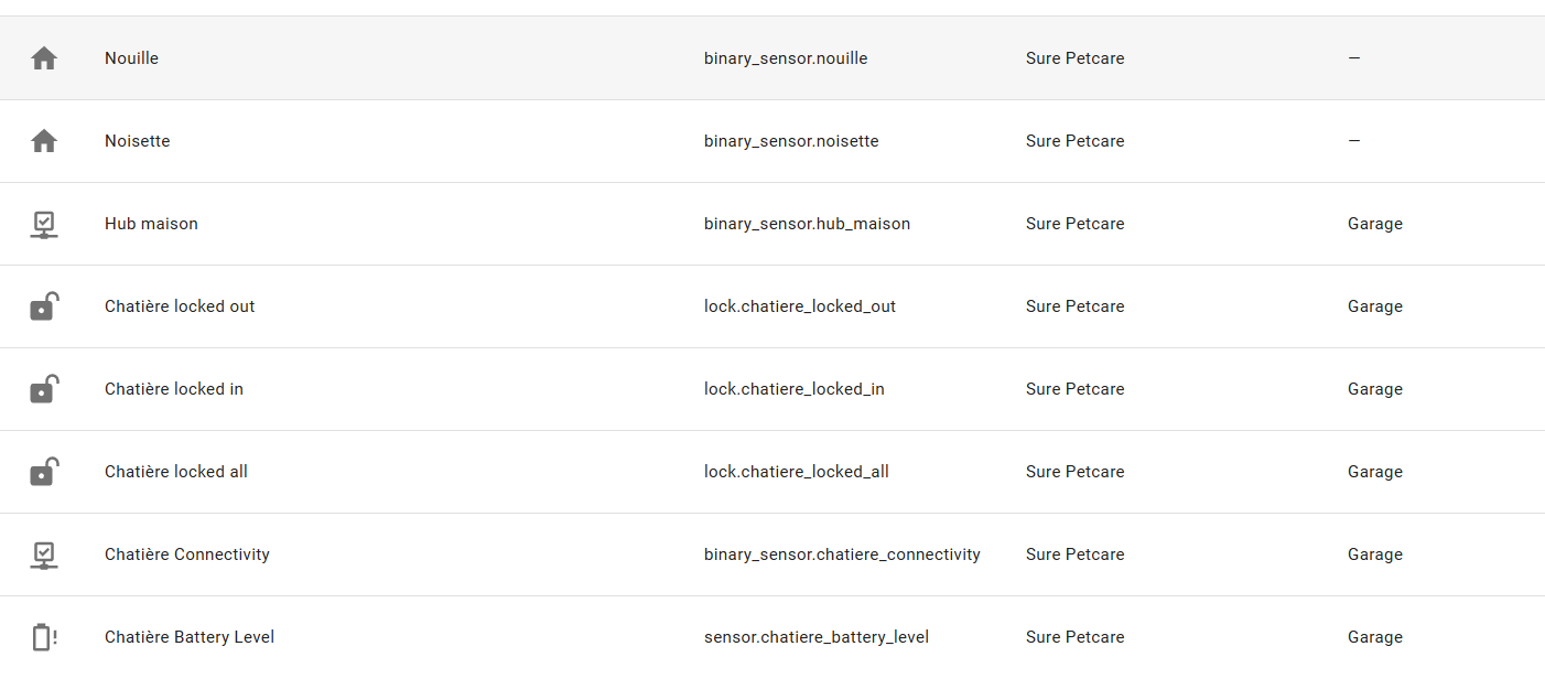

C’est bizarre de mon coté je ne retrouve pas autant d’entités que vous.
Je n’ai par exemple aucun contrôle sur la chatière via HA.
J’ai désinstallé et réinstallé l’intégration pour voir si cela changeait quelque chose mais non
Etrange en effet, vous avez le Hub également ?
Je n’ai fait qu’installer l’intégration et j’ai suivi la doc Sure Petcare - Home Assistant.
Bonne journée

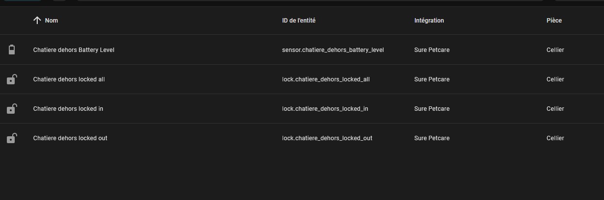

Oui j’ai bien le hub
J’ai l’info que mes chats sont à l’intérieur ou à l’extérieur et du niveau de batterie mais je ne peux pas agir sur le verrouillage et le déverrouillage de la chatière via HA
J’imagine que depuis l’appli du smartphone et le web tu peux verrouiller et déverrouiller !
Sinon sur HA, au niveau de l’intégration SurePetcare et sur la chatière, tu n’aurais pas les entitées en non affichées ?

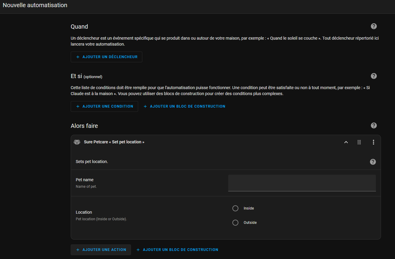

Est il possible de modifier la position de l’animal depuis cette intégration ?
Je ne vois pas comment faire.
Sous jeedom c’est bien possible de le faire.
Merci d’avance.
Effectivement ça ne saute pas au yeux directement et je ne m’y était pas vraiment attardé.
Mais en regardant de plus près la doc, on voit que ça doit être possible
Du coup, en jetant un oeil vite fait aux automatisations, je viens de voir que dans les actions on doit pouvoir faire quelque chose …
Je vais donc m’y interessé dès que j’ai un moment car c’est vrai que ça peut être sympa de mettre à jour la position lorsque le chat rentre par la porte ou la fenêtre :wink:
Bonne soirée et merci pour la question qui va nous permettre d’avancer :wink:
Voici comment j’ai fait (à l’époque pour savoir si le chat est a l’interieur ou à l’éxterieur) :
Oui, pas de soucis avec l’intégration qui fournit déja de base la position du chat à la maison ou à l’extérieur dès lors qu’il passe par la chatière. Mais lorsque le chat rentre ou sort par une porte, l’intégration ne fournit pas (du moins pas sur l’UI) la possibilité de forcer la position du chat dedans ou dehors contrairement à l’interface web du site https://surepetcare.io.
Mais maintenant que j’ai regardé ce que l’on pouvait faire avec l’action surepetcare.set_pet_location, j’ai pu reproduire sur HA le changement de position du chat.
Je me suis donc créé 2 boutons (un pour forcer le changement en « chat à l’intérieur » et un autre bouton pour l’extérieur et sur chaque bouton je lance l’action set_pet_location inside pour le 1er bouton et outside pour le second, ce qui met bien à jour le binary sensor fourni par l’intérgation de position du chat
J’ai également créée un sélecteur qui permet de changer la position de l’animal manuellement.
