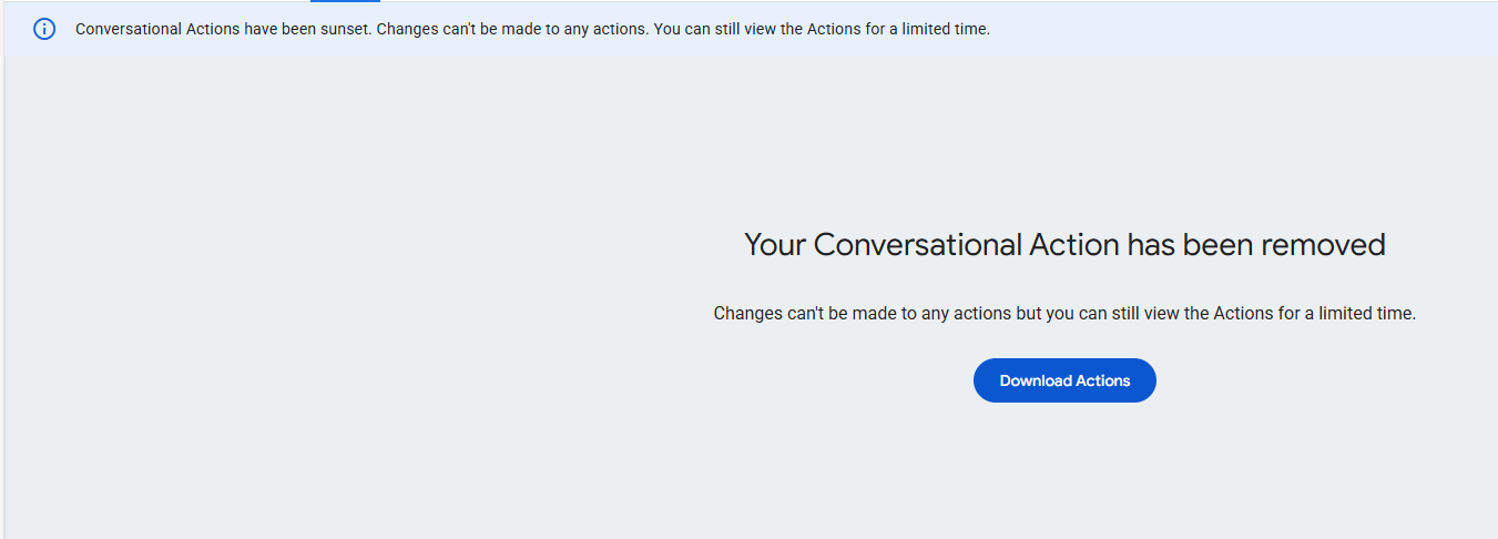

J’ai voulu créer un projet mais il n’est plus possible de lancer le start building , il est grisé et si on force en modifiant la page, on a le message
« Starting around December, smart home projects will begin migrating to the Google Home Developer Console in batches. You’ll receive an email when your projects have been migrated. »
Donc cela ne fonctionne plus pour le moment :frowning:
Google change la console action, par console develloper.
Tu peux créer sur la console develloper, un nouveau projet.

Il y a effectivement un problème, la manip a changé. J’ai eu le même soucis que @franck1872
Apparemment il faut maintenant passer en « cloud to cloud »
J’ai rempli au moins 6 fois le formulaire et j’ai systématiquement une erreur :
« Request contains an invalid argument »
bonjour, et moi j’ai ce message également :
