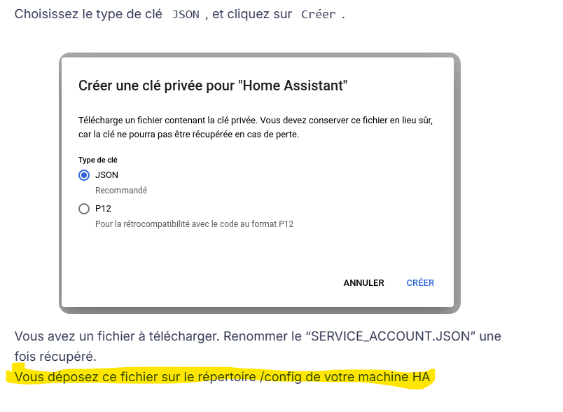

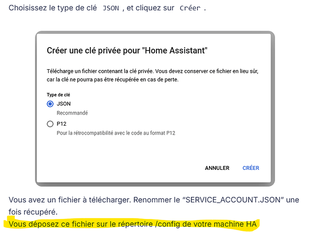

As-tu bien positionné le fichier SERVICE_ACCOUNT.JSON dans le dossier /config ?
Oui il est bien récupéré et copié dans le dossier /config de HA
Et son nom est bien service_account.json ?
Oui dans la conf et dans le dossier /config.
Bonjour, il est écrit exactement pareil, c’est à dire majuscule ou minuscule?
l’interface de Google Home aurait-il changé entre le moment d’écrire l’article et aujourd’hui ?
Je n’ai pas du tout la même interface, de plus :
Le menu « Fonctionne avec Google » sert à aller chercher des produits particuliers. Il semble donc manquer quelque chose dans l’article.
Merci pour votre aide et j’ai trouvé le problème. C’était à cause de l’extension. elle était en majuscule.

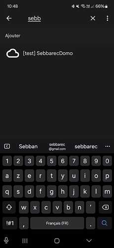

Oui. Si tu as appelé ton intégration « Home Assistant » alors tu dois rajouter l’application « [test] Home Assistant »

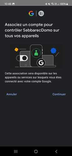

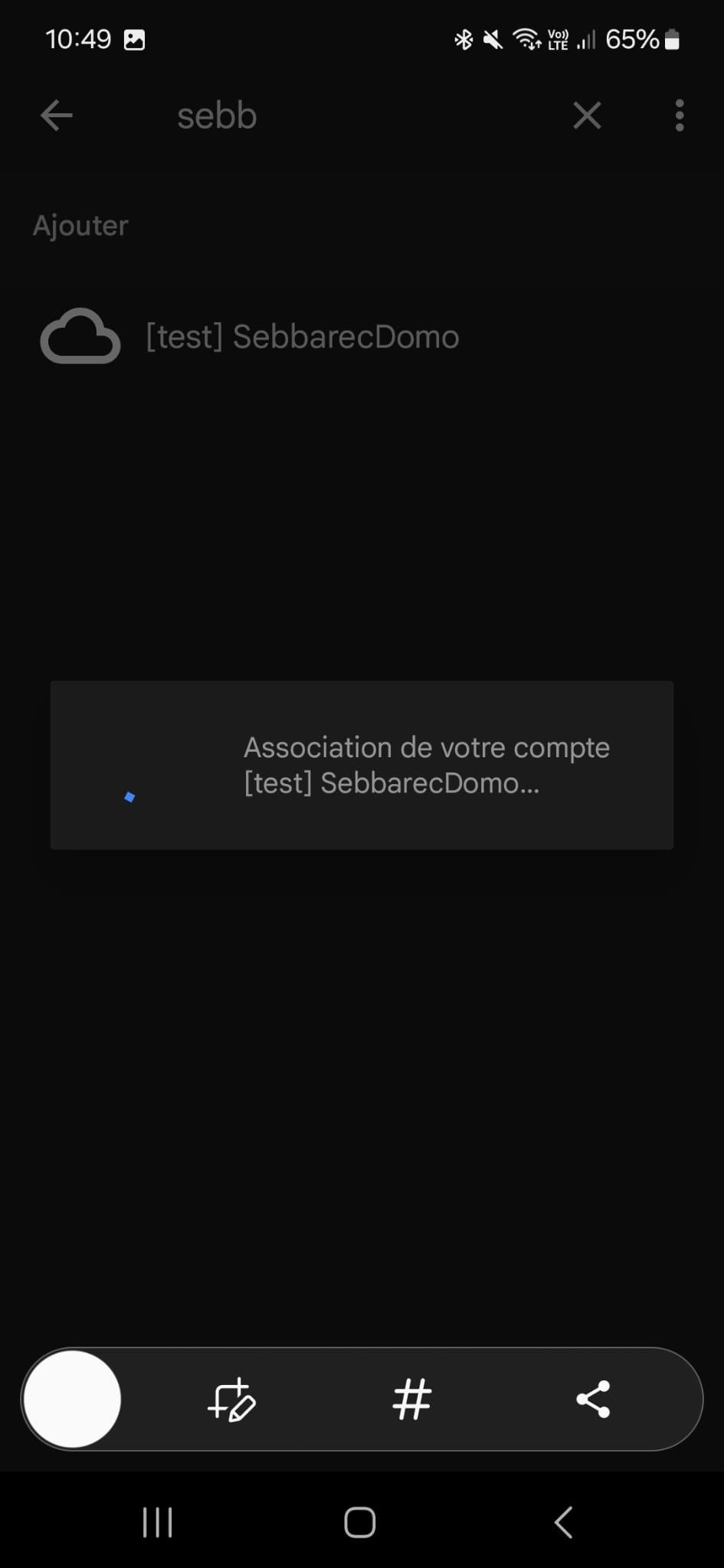

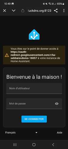

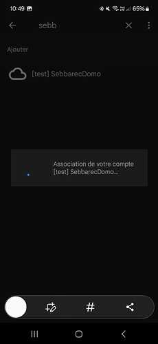

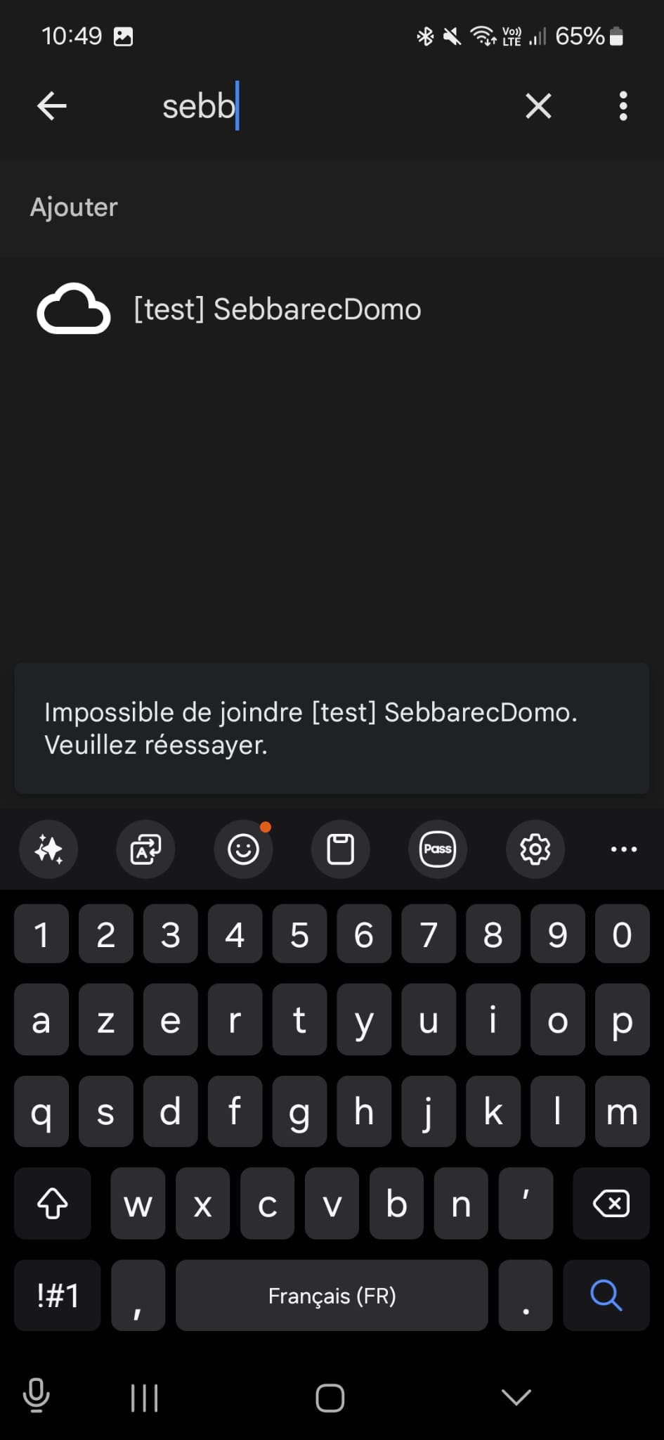

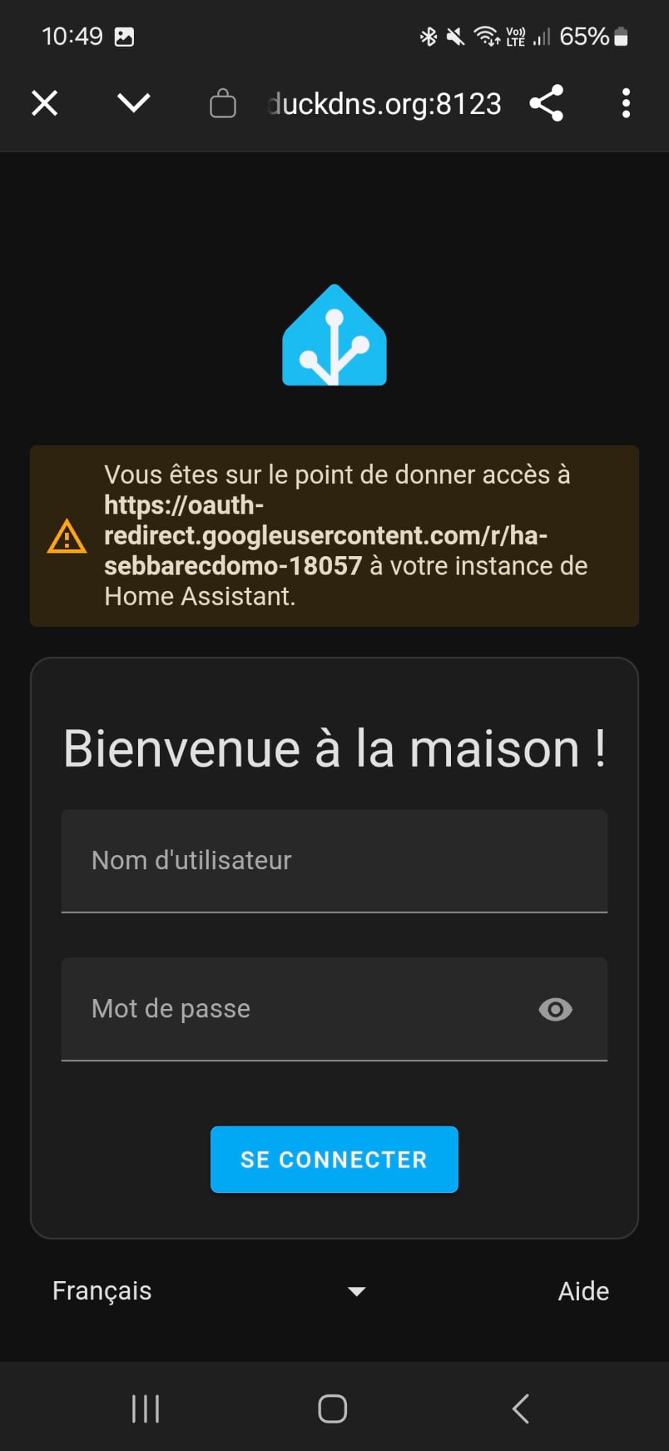

Je viens de m’y remettre, et j’ai un problème pour Google Assistant, je n’arrive pas à aller au bout du processus, j’ai toujours un message d’erreur à la fin ( voir image 5 ) : « impossibe de joindre [test]SebbarecDomo. Veuillez ressayer »
je suis preneur d’un peu d’aide
J’ai le même souci depuis plusieurs jours.
J’avais remarqué que mes équipements étaient indiqués comme non disponible sous Google Home.
Ce soir j’ai tenté de resynchroniser le tout et j’obtiens la même erreur.
