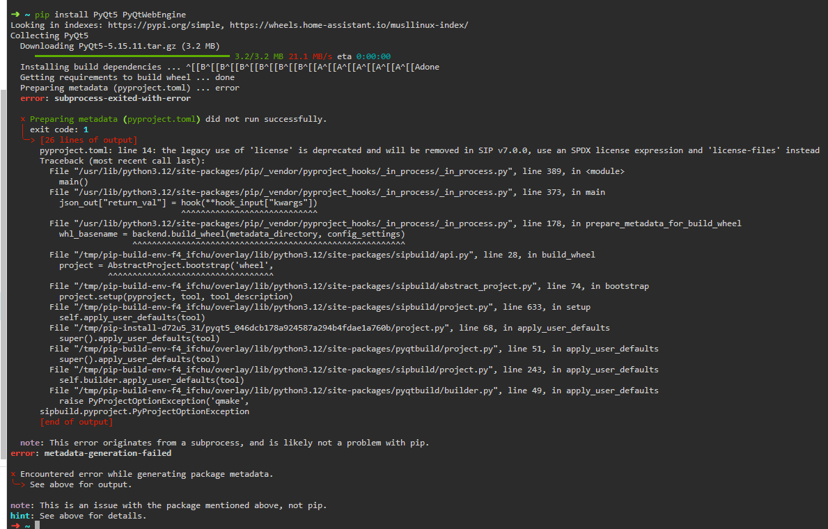

Dès l’étape pip j’ai ceci que je suis incapable de traiter :

Ayant une Peugeot e208 je souhaiterais aussi avoir cette integration dans mon HA mais j’ai un mac quel pourrais m’aider pas a pas pour l’installation de Python car je n’y arrive pas et eventuellement pour la config dans HA par la suite.
Merci d’avance
Bienvenue dans la discussion, j’ai une Peugeot E3008 avec les services connectés. Avec Pycharm sur le PC (bien utile avec le programme codetoken.py pour obtenir le token myPeugeot) puis il te faut installer l’intégration “Stellantis vehicules” depuis HAC paramétrer et cela fonctionne.
Je n’ai pas de MAC donc pas possible de te guider pour PyCharm ou python.Mais sur HA il ne doit pas y avoir de différence.

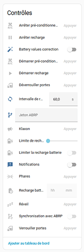

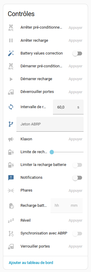

Depuis 2 jours, l’intégration ne retourne plus les boutons d’actions sur ma e208 :confused: Donc plus possible de gérer la charge.
Pas de soucis chez moi avec une e208 de 2020
y compris la geoloc ?
La geoloc se cantonne au depart et arrivée, je n’ai jamais eu d’information en temps reel
Pareil de mon coté, avec une e208.
Les boutons pour limiter la charge, lancer le pré-conditionnement ou réveiller la voiture ont disparu.
J’ai supprimé mon véhicule puis remis, toutes les entités ont changées de nom pour passer de VIN_entité à e208_entité (e208 étant le nom que j’ai donné). Cela m’a obligé à modifier ma carte. Par contre les entités disparues ne sont pas revenues.
Je me réponds.
J’ai supprimé et remis l’intégration. J’ai refais l’authentification avec le sms et le code PIN + le code oauth et toutes les entités sont revenues.
Je ne sais pas trop si cela vient d’une mise à jour qui s’était mal passée ou autre chose.

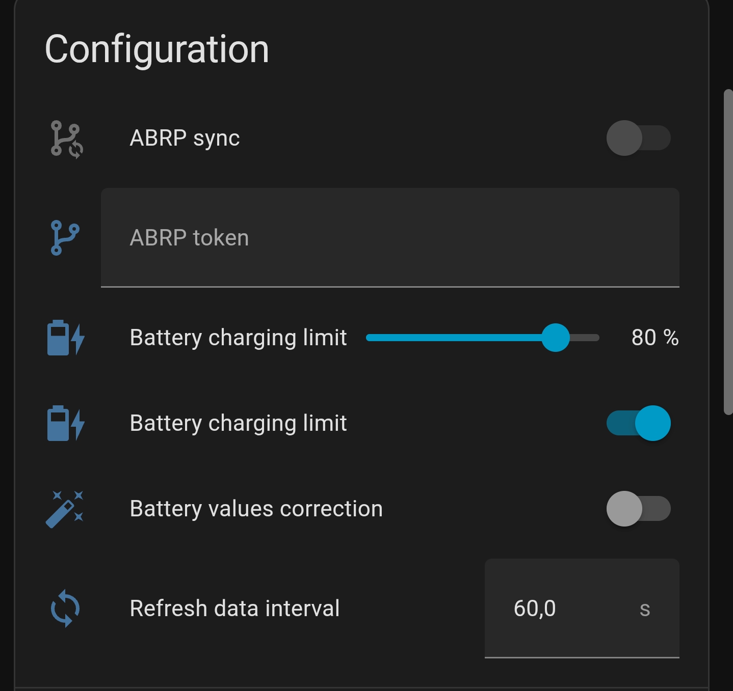

Hello, merci pour l’article et ces différents partages. L’intégration fonctionne bien.
J’essaie de maîtriser la partie charge maximale à 80%.
J’ai en premier lieu une automatisation qui connecte la voiture en heures creuses, fin à 6h.
J’ai activé la charge max 80% et le switch

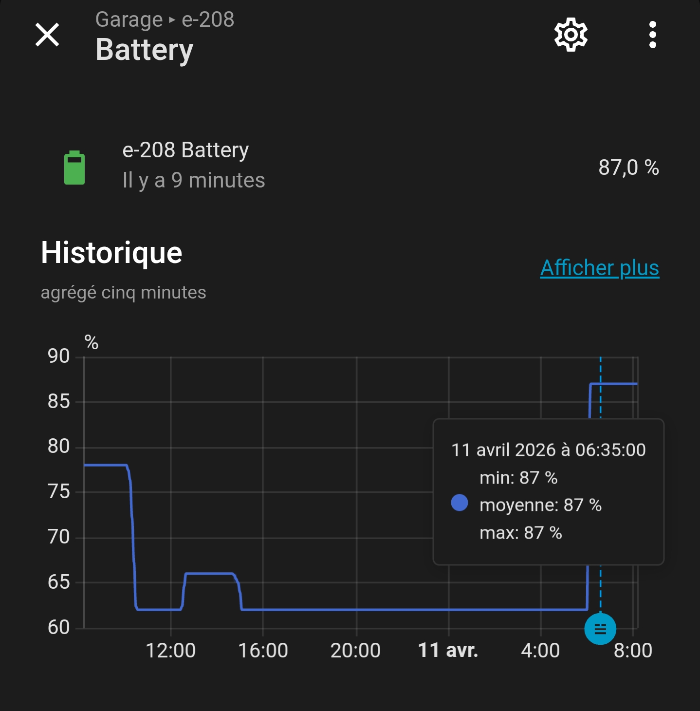

J’ai pu constaté que lors d’une première charge, la limite de 80% avait été respectée mais la voiture est restée branchée le jour d’après et la nuit suivante elle a finit sa charge à 100%…
Je me suis dit que je pouvais couper ma prise plus tôt mais clairement l’information de niveau de batterie n’est pas suffisamment réactualisée. Cela viendrait renforcer l’idée que les appels de synchronisation sont très limités (changement d’état branchée pour mon cas). Je peux peut-être artificiellement palier ceci avec des pauses sur ma prise.
Constatez-vous aussi ce souci? Oubli de ma part ?
Merci pour votre aide.
Quand je lance la charge, mon automatisation actualise toute les 5 minutes via le bouton réveil.
Ça permet de mettre a jour le niveau de batterie.
A 6h du matin, je suis a 81% en général.
