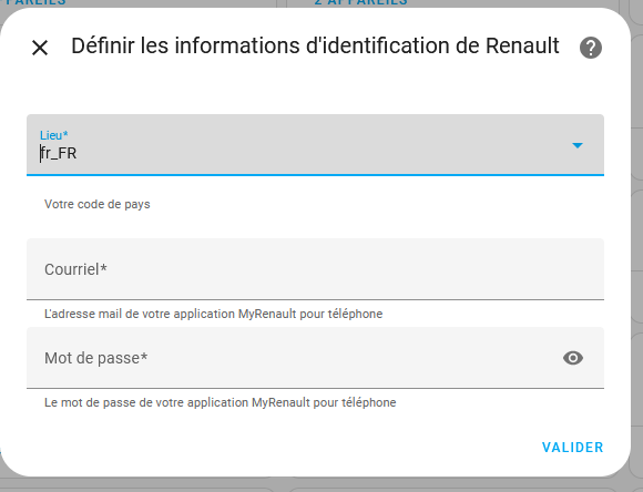

Moi j’attend de trouver la meme chose pour ma megane et la renault 5 de ma femme
Il semble qu’il y ait une intégration Renault dans Home Assistant.
Appareils et services/ Onglet Intégrations/Ajouter une intégration.
Un MyRenault semble exister.
Gérard
Oui je l’utilise pour la R5 de ma femme, mais impossible de démarrer ou arrêter la charge. Elle permet d’afficher quelques infos comme la charge de la batterie, la localisation et démarrer la clim.

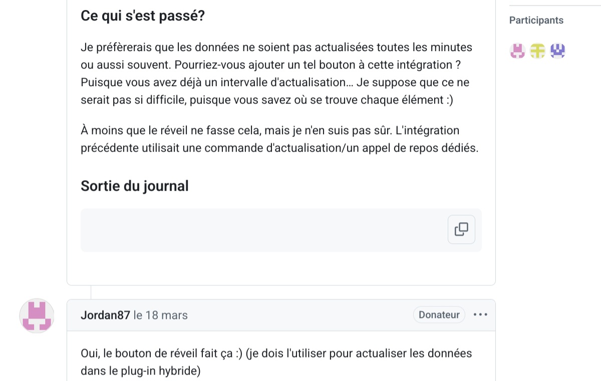

Sauriez vous me dire a quoi sert le contrôle “reveil” ?

Je l’ignore. Je n’écris pas l’anglais pour poser la question (sous forme d’une “issue”) à andreadegiovine : GitHub · Where software is built
Ah bien vu, merci !
J’ai fais une petite recherche (Wakeup) et j’ai trouvé ceci (en traduction auto) pour info.

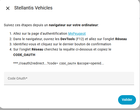

Mypeugeot fonctionne sur mon smartphone (bluetooth donc trajets, e-routes, climatisation, charge, gadgets). Maintenant c’est l’integration Stellentis qui me réclame le code_oauth2
Et la procédure indiquée ne permet pas de la trouver ni sur firefox, ni sur Chrome, ni sur Edge.
Les outils python ne marchent pas non plus
Je ne sais pas écrire l’anglais pour le signaler à andreadegiovine qui vient de sortir une nouvelle version de l’intégration.
Fait au mois d’août, ça marchait. Es tu sur de faire ce qu’il faut ?
Dans ton navigateur aller sur mypeugeot,
ourir la console via F12
Aller dans l’onglet réseau
Trouver le bon appel et copier le jeton
