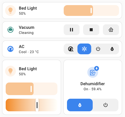

mais il y a pas mal de petits trucs sympa sur les tuiles… En particulier la version horizontale (inline) qui était jusqu’à présent reservée aux cartes mushroom… et ça je crois que pas mal de gens l’attendaient pour passer de mushroom aux tuiles :

De ce que j’ai compris de quelques interactions avec @piitaya pour cet usage c’est la carte mushroom template qui resterait la seule à permettre ça. Il n’a pas l’air chaud d’introduire ça dans les tuiles.
Je serais tellement fan d’une super tuile qui remplacerait la mushroom template où l’on puisse gérer l’icone, le badge, le texte, l’état et avoir la main sur les features !! Je pense que chez moi ça supprimerait presque toutes mes custom cards… (mushroom template, bar cards, stack-in-cards) il ne resterait que autoentities, streamline la carte sun et la météo…
Mais si ça reste chez Mushroom, il ne manque que la gestion des features qu’on est toujours obligé de faire avec du stack-in-card de chips (comme chez moi) ou des button cards(comme chez toi)…

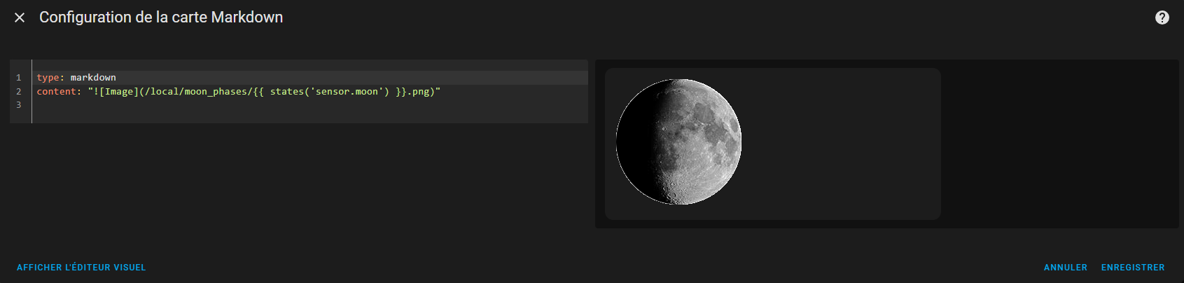

En fait dans une carte markdown on peut afficher des images…

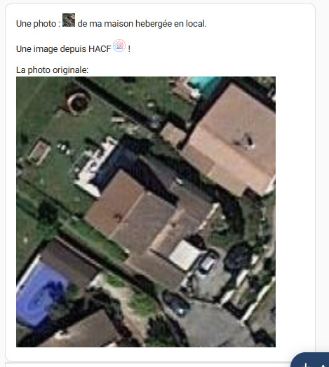

Bon pour l’exemple un bout de code trouvé sur le forum anglophone rapidement transformé avec la seule image que j’ai sur mon HA local…
type: markdown
content: >-
Une photo : <img src="/local/community/compass-card/Maison.jpg" width=20> de
ma maison hebergée en local.
Une image depuis HACF <img
src="https://forum.hacf.fr/uploads/default/original/1X/f21bfb78c8ffe5e68d8964c0a162197808faff17.png"
width="20"> !
La photo originale:
Je le savais
Je m’en doute !!
Par contre ce que je découvre moi c’est que la syntaxe : <img src="/local/community/compass-card/Maison.jpg" width=20>
te permet de redimensionner ton image à la volée (pour en faire une icone par ex)…
