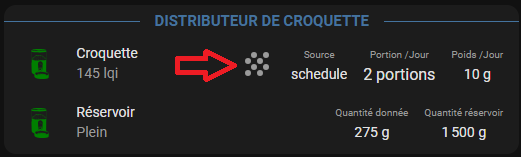

Question: Est-il possible d’afficher un bouton pour commander une distribution manuelle sur le tableau de bord?
J’ai pas trouvé, je ne peux le faire que depuis « Expose » de Zigbee2MQTT…

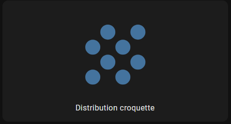

Dans l’article je proposais une carte avec un bouton pour activé une distribution
            tap_action:
              action: call-service
              service: select.select_first
              service_data:
                entity_id: select.0x54ef4410007c6044_feed
un exemple de bouton basique :
show_name: true
show_icon: true
type: button
icon: mdi:grain
name: Distribution croquette
show_state: false
tap_action:
  action: perform-action
  perform_action: select.select_first
hold_action:
  action: none
Ok merci

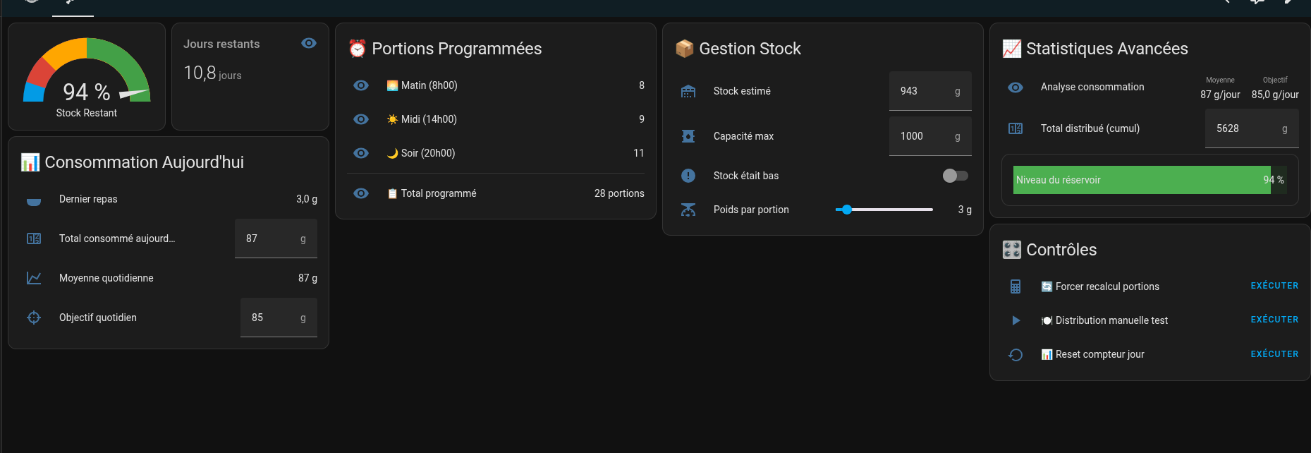

Je vais essayer, ça va être l’occasion de faire ce genre de programmation que je ne maitrise absolument pas!
En partant de ton article et de tes exemples, je me suis embarqué dans un truc peut être un peu « too much »
Je part sur le poids d’une portion, et la quantité que je veux distribuer par jour en 3 fois.
Suivant les croquettes, nous savons que le poids de la portion et le poids total du réservoir va varier.
Et tout ça pour en arriver à calculer, le poids restant, le nombre de jours avant épuisement du stock. Le calcul des portions a donner suivant l’heure du repas, et encore d’autres choses.
La marche a suivre est disponible sur mon github
