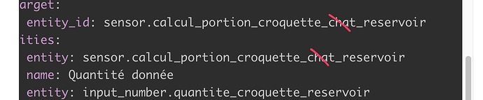

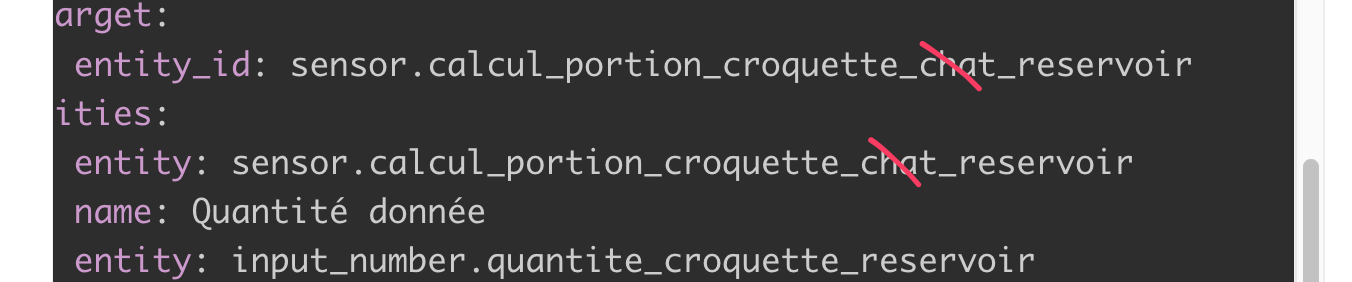

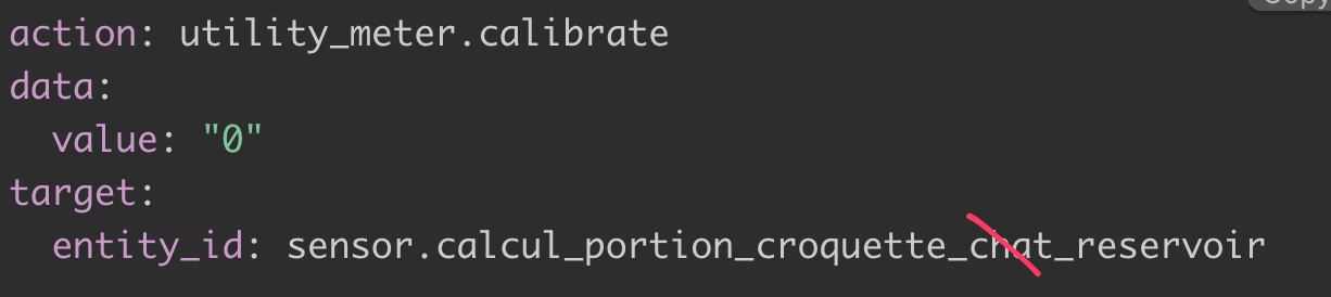

Autre modif à faire dans ton code
Puisque le compteur de service public se nomme « calcul_portion_croquette_reservoir »
Idem ici
C’est modifié, merci.

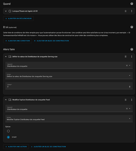

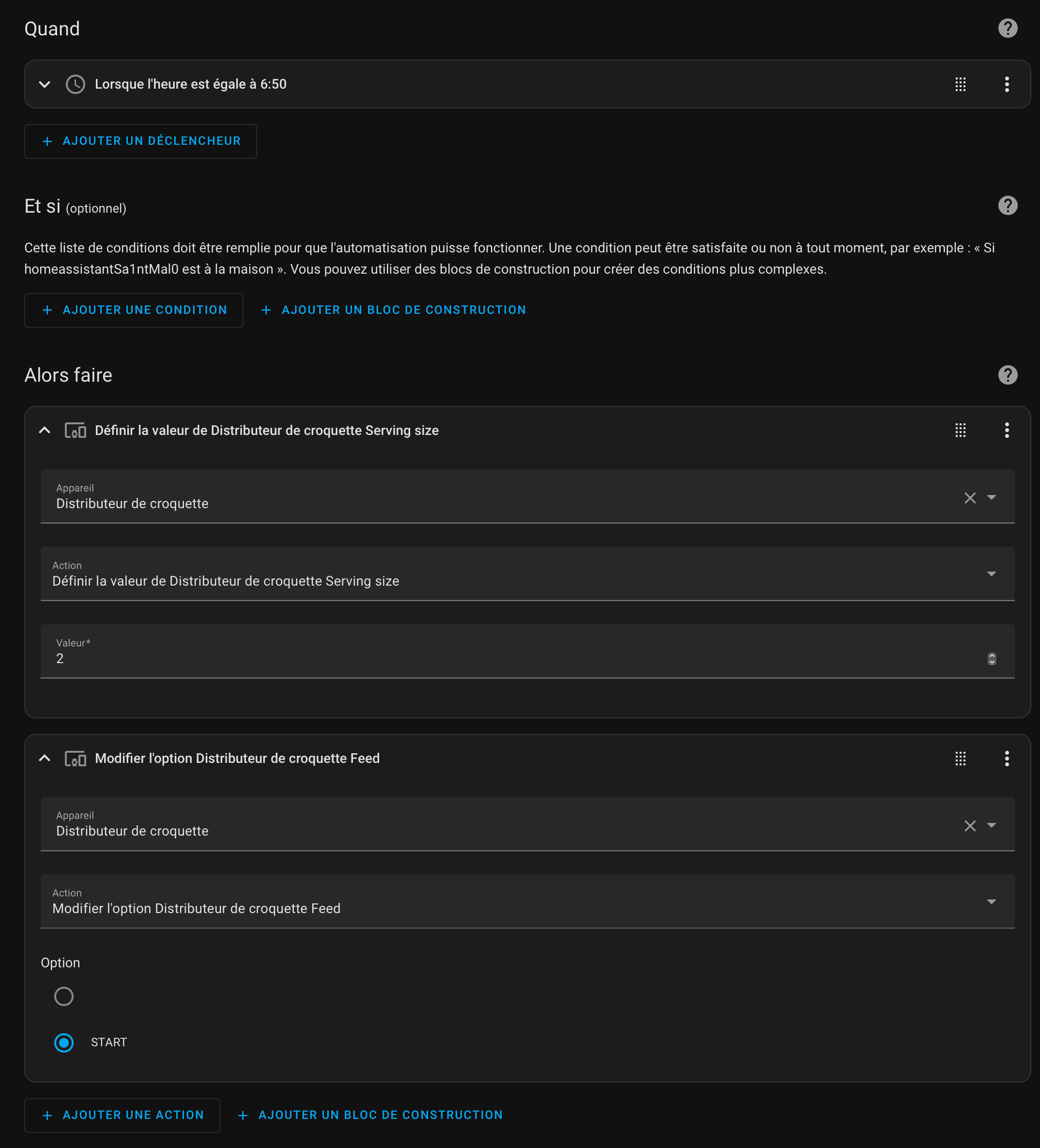

Pour ceux qui veulent programmer une distribution sans passer par Zigbee2MQTT mais en utilisant le module « Automatisations et scènes » (perso cela me permet de voir toutes les automatisations au même endroit), voici les paramètres à configurer :
  • Action Définir la valeur de ### Serving size : permet de déterminer combien de portion seront distribuées avec la quantité que vous avez déterminé dans le paramètrage du distributeur (menu paramètres/distributeur de coquette/configuration/Portion weight
Vous pouvez modifier cette quantité dans l’automatisation en ajoutant l’action Définir la valeur de ### Portion weight
  • Action Modifier l’option ### Feed (start) permet de lancer la distribution
