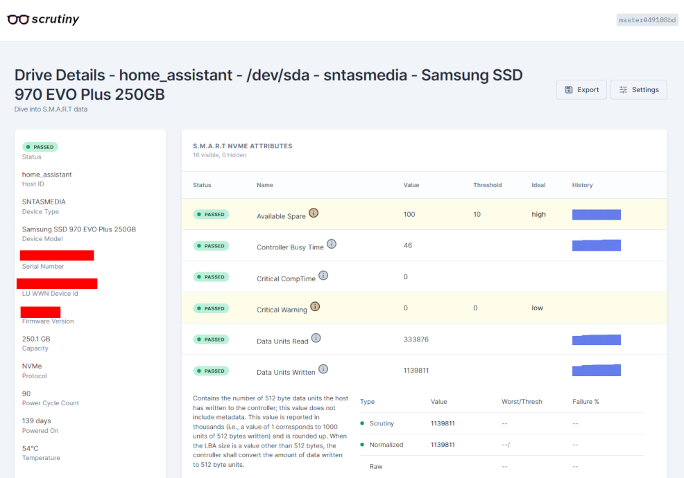

Édit : je vous conseille d’utiliser « smartctl », c’est une application disponible sur tous les systèmes Linux et surtout il vous préviens dans le cas d’un Firmware défectueux (je l’utilise sur mon NAS XigmaNAS ou NAS4Free )
Lecture du S.M.A.R.T. au format JSon grâce à l’application « smartctl » puis affichage sur Home-Assistant :
