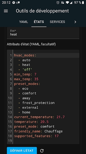

Par contre l’interface lovelace que j’ai mis en tant que UI n’est forcément top. Je n’ai pas trop de temps à consacrer pour tout refaire. Si il faut je le ferai. Mais depuis qques temps j’ai vu la fameuse tile card de HA. Qui peut s’utiliser avec des entities de type climate pour avoir un aspect thermostat de la carte.
Il doit surement avoir un moyen par du templating et/ou scripting peut être, pour transfomer les entities utilisé par ce thermostat pour s’adapter à la tile card ? Vous en pensez quoi ? Merci
Merci pour ton retour, cela fait plaisir :blush:
J’ai regardé comment intégrer la carte thermostat, mais c’est dédié à l’entité climate, et je n’est pas trouvé de solution satisfaisante. Si tu as une solution…
