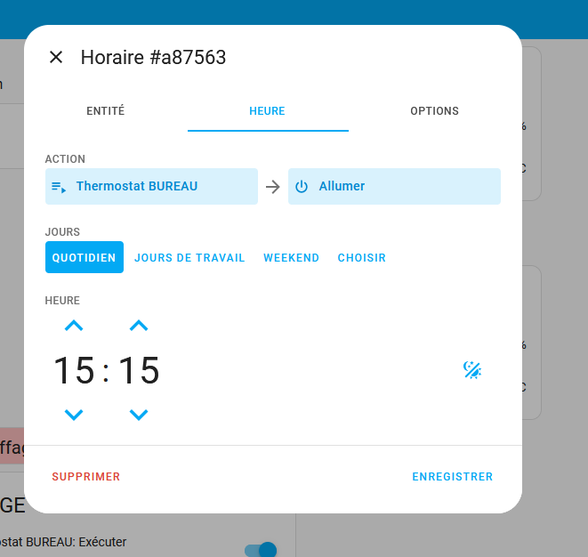

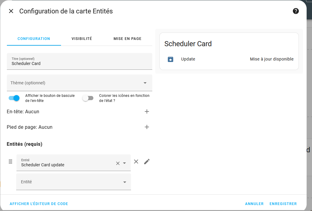

J’ai bien ajouté la carte dans le dashboard, mais elle est identifiée « Carte Entité », étrange!
Salut@Argonaute,
Bon, çà commence à ressembler à quelque chose, mais il y encore du travail.

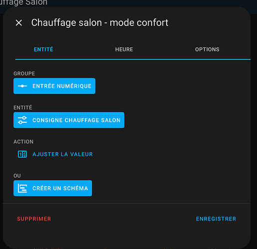

  1. Pourquoi cette identification (#a87563) et est’ il possible de la remplacer ?
  2. Comment obtenir ces plages horaires en format ‹ barre › comme dans ton Tuto (cf: photo2)?
    Vue réglages tuto — Postimages

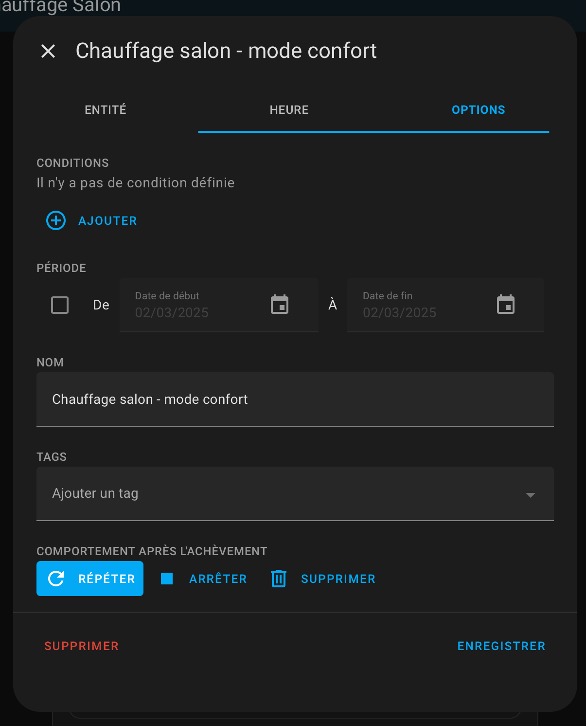

Quand tu crées une nouvelle programmation, il faut choisir « créer un schéma » pour avoir les plages horaires.
Dans l’onglet option, tu peux choisir un nom.
Mettre aussi « répéter » pour que l’automatisation s’execute toujours.
