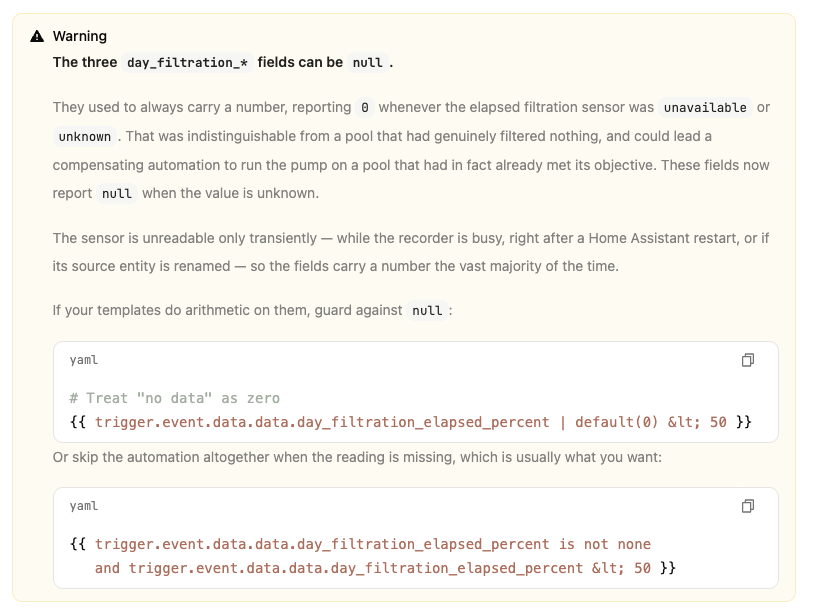

La version v1.3.2-beta.4 solidifie encore un peu plus l'intégration par la correction de quelques bugs :
Bug Fixes
- filtration: guard the elapsed sensor conversion instead of listing states (0a7f711)
- filtration: report null instead of 0 when elapsed filtration is unknown (ce7df7e)
- filtration: report the configured duration as the daily objective (49d565b), closes #110
- filtration: retry a slot start while the recommendation is unreadable (da35382), closes #110
- filtration: round the winter filtration end time to the minute (5745c85)
- filtration: stop the pump when the elapsed-duration sensor is unavailable (3425b56), closes #103 #103 #103
Code Refactoring
- filtration: type the elapsed sensor state as State | None (9ad92c0)
Documentation
- events: day_filtration_* fields can now be null in stop events (626d99f)
Lisez bien le changement de la documentation des events car désormais les champs day_filtration_* peuvent retourné Null et non 0 dans le cas où l'information n'est pas disponible.
PS: < correspond à <, je suis actuellement en train d'analyser pourquoi le générateur de documentation le converti.
