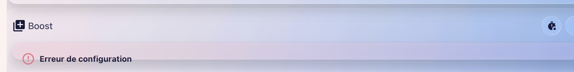

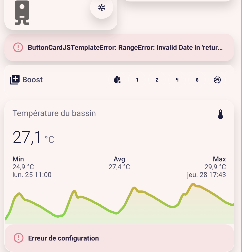

Le seul truc qui coince maintenant c'est la partie "Boost". Quand je lance un boost, je n'ai pas le temps restant, j'ai une erreur :
(les boutons pilotent bien ma pompe)

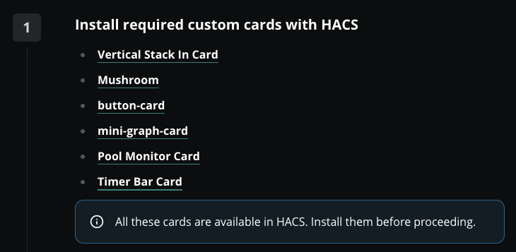

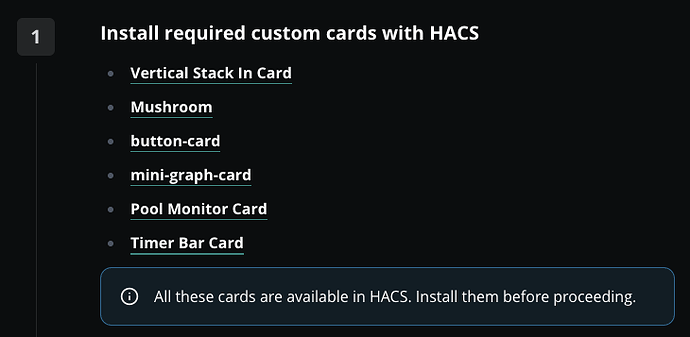

Tu as bien cette carte d'installée custom:timer-bar-card ?
La doc indique tout les pré-requis a installer : Custom Dashboard Card
Vraiment désolé, je n'avais pas vu que les prérequis avaient changé à ce niveau... Merci !

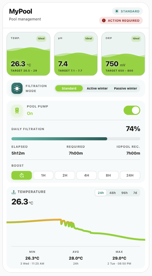

La carte est disponible dans la nouvelle version 1.3.0-beta.2. Rien a installé pour avoir la carte, il suffit de mettre à jour l'intégration.
La carte est directement dans l'intégration.
La carte
Toute la configuration se fait depuis l'éditeur visuel et la carte vous permet d'avoir :
  • Jauges en temps réel pour la température, le pH et le potentiel d'oxydoréduction (ORP)
  • Commande de la pompe lorsqu'un interrupteur de pompe est configuré
  • Sélecteur de mode de filtration et sélecteur de surpression
  • État quotidien de la filtration et recommandations
  • Graphique de l'historique des températures avec sélecteur de période
Globalement, vous retrouvez tout ce que vous aviez dans la carte précédente (qui était une aggrégat de différentes carte). Maintenant c'est simple à utiliser, sans dépendances.
Le visuel
La documentation
Une documentation est disponible même si je ne pense pas que cela soit nécessaire
C'est ma première carte et j'ai jamais était très bon en design, soyez donc indulgent :wink:
Mais je suis à l'écoute de vos retours sur cette carte
Salut ! C’est top, c’est frais et épuré. Bravo !
Peut etre que je trouve le « action required » petit. Il doit attirer plus l’attention pour moi

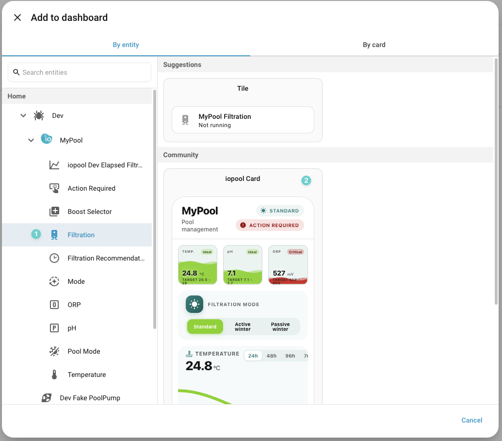

La version v1.3.0-beta.3 intègre la nouveauté de 2026.6.0 concernant les suggestions de cartes.
Si vous choisissez une entité d'un équipement iopool, alors il vous proposera l'ajout de la carte iopool-card pour le device qui porte l'entité sélectionnée.
Une fois la carte sélectionnée, elle sera ajoutée avec le bon équipement pré-sélectionné et il vous restera uniquement à la personnaliser.

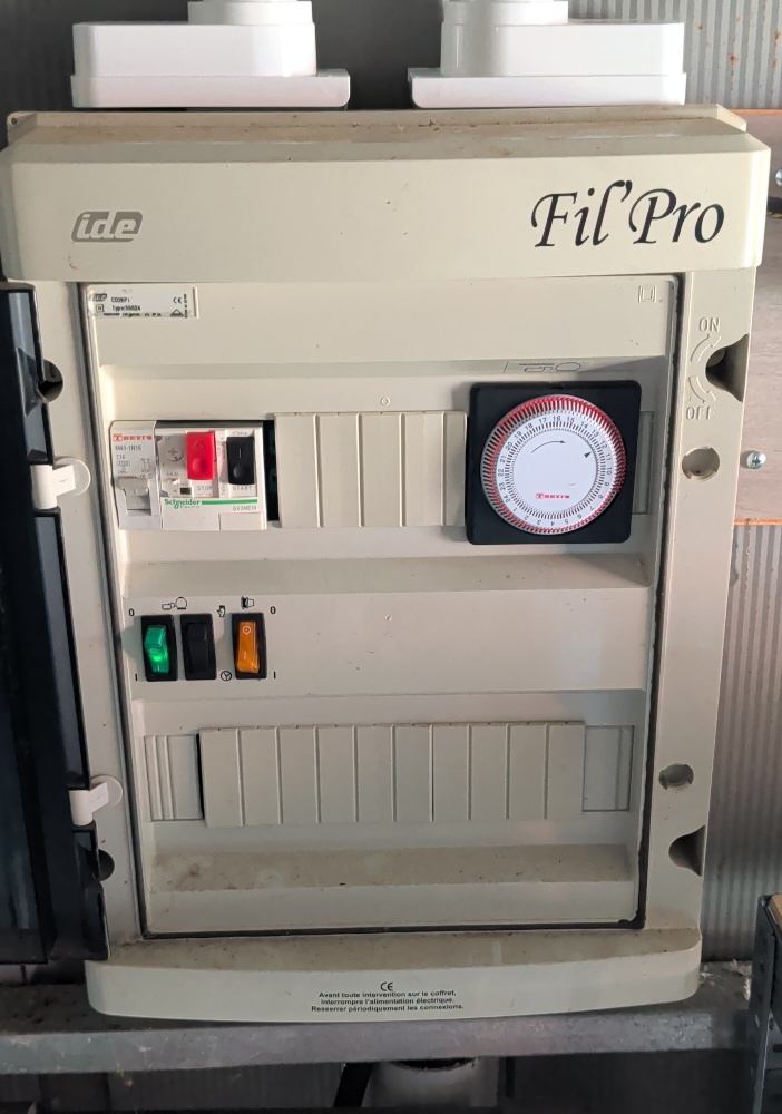

je viens d'acquérir un testeur iopool et j'ai ce genre de boitier qui gère ma filtration.
J'aimerais savoir quoi rajouter comme interrupteur pour pouvoir piloter tout ça avec HA.
Merci d'avance !
Philippe

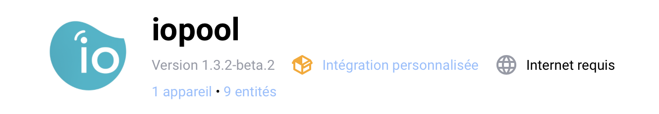

Tu as bien l'entité elapsed_filtration_duration ? Tu es en quelle version HA et de l'intégration ?
bonsoir, la version de HA est 2026.8.1
l'entité elapsed_filtration_duration, elle se trouve ou ??
Elle se trouve dans la liste des entités créé par l'intégration.
Son nom d'affichage c'est Durée de filtration écoulée aujourd'hui.

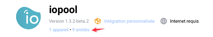

Je vois 9 alors que ca devrait être 10.
J'ai une PR qui m'a était remonté suite à un changement non documenté de HA en 2026.8 qui aurait cassé cette entité. J'ai pas encore eu le temps de verifier la PR et l'implémenter.
Ce sera fait fait dès que possible.
Mais tu sembles tomber dans ce cas
