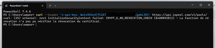

j’ai réussi a intégré iopool manager complet sans erreur mais je coince sur la récupération de mon ID sur iopool… j’ai bien créé ma clé API mais impossible a récupérée l’ID avec Powershell rien ne ce passe quand je lance cette commande et avec l’autre idem…
merci d’avance de votre aide
La commande CURL retourne une erreur sur la revocation.
Essaye en ajoutant --ssl-no-revoke avant --header.
Sinon essaye de lancer la commande directement depuis un SSH sur HA.
N’ayant plus de Windows depuis très longtemps, je ne peux pas t’aider plus. Peut être un utilisateur Windows pourra t’apporter plus d’informations.

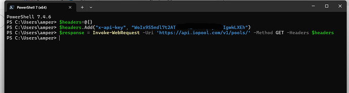

Merci du coup j’ai trouver j’ai rajouter $réponse à la fin en plus et j’ai enfin eu mon id.
Merci :slight_smile:
À la fin de la commande de ta première capture ?
Pour afficher le résultat donc.
Si c’est bien cela et que ce n’est pas dans la doc je ferais une MaJ
oui comme Neminem la présenté plus haut
$headers=@{}
$headers.Add("x-api-key", "icimacléapiiopool")
$response = Invoke-WebRequest -Uri 'https://api.iopool.com/v1/pools/' -Method GET -Headers $headers
$response
