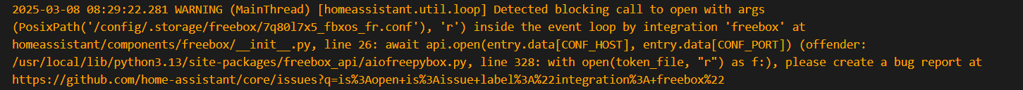

Dans le core j’ai ca.
Mais rien en rouge et ca semble être lié à ma free box.

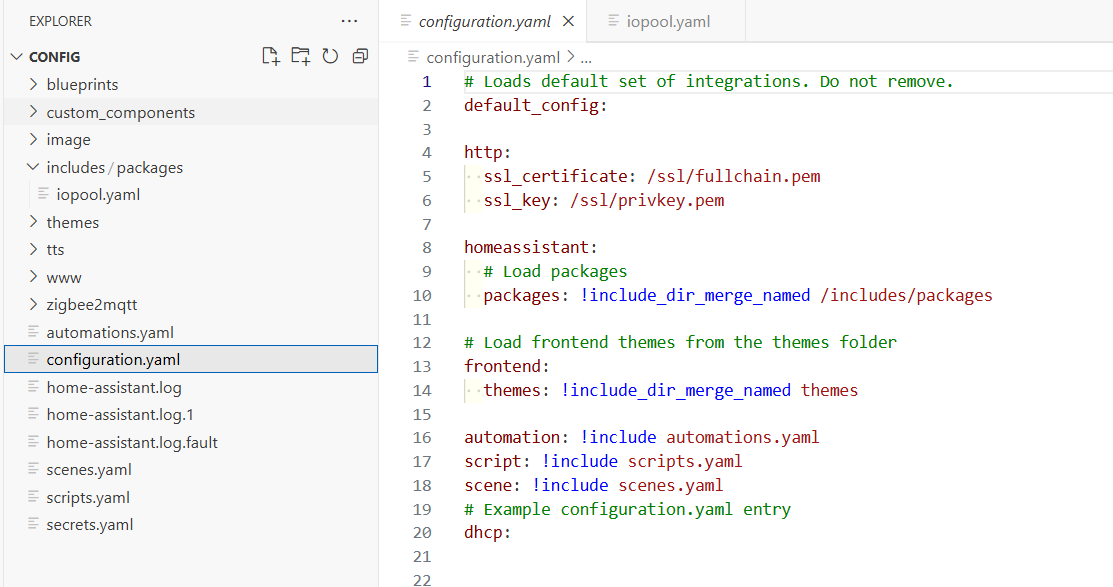

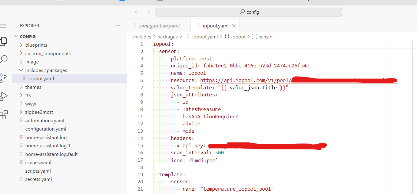

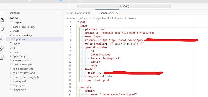

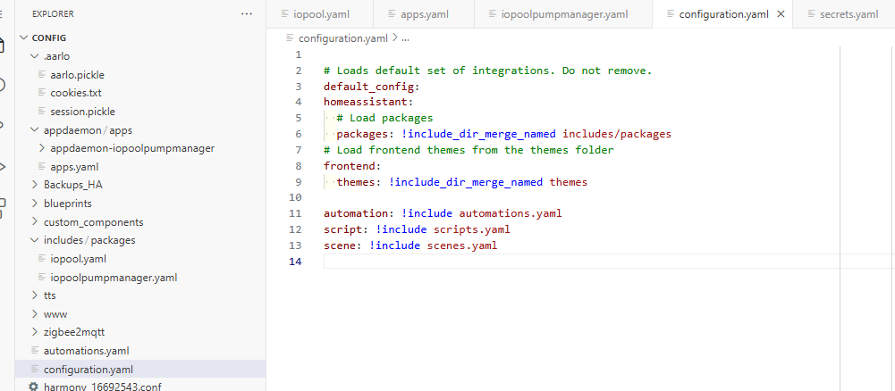

Et voici les copies d’écran de iopool.yaml et configuration.yaml:
J’ai l’impression que rien ne se passe.
Merci pour votre aide,
Ta configuration a l’air bonne.
Tu as bien redémarrer HA après la configuration ? Comme il te donne pas d’erreur de creation d’entités, c’est comme si il prenait pas en compte du tout ton package
Oui,j’ai bien redémarré entièrement HA.
L’unique_id que tu utilises n’est utilisé par aucunes autres entités ?
Et possiblement dans ton installation, l’utilisation de packages: !include_dir_merge_named /includes/packages n’a pas la même signification que packages: !include_dir_merge_named includes/packages donc je te recommande de retirer le premier / pour être conforme à la doc
Trop fort,j’ai lu et relu mais j’avais pas vu ce slash en trop!
C’était bien ca mon erreur.Merci!

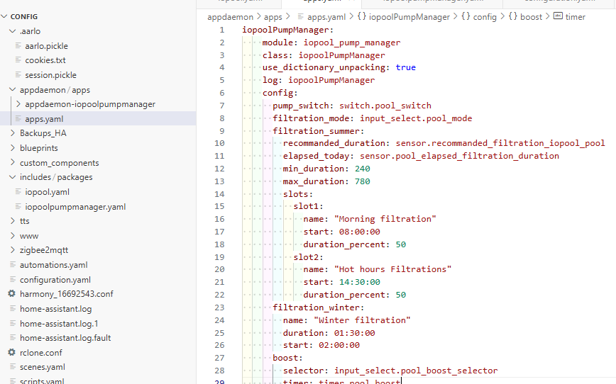

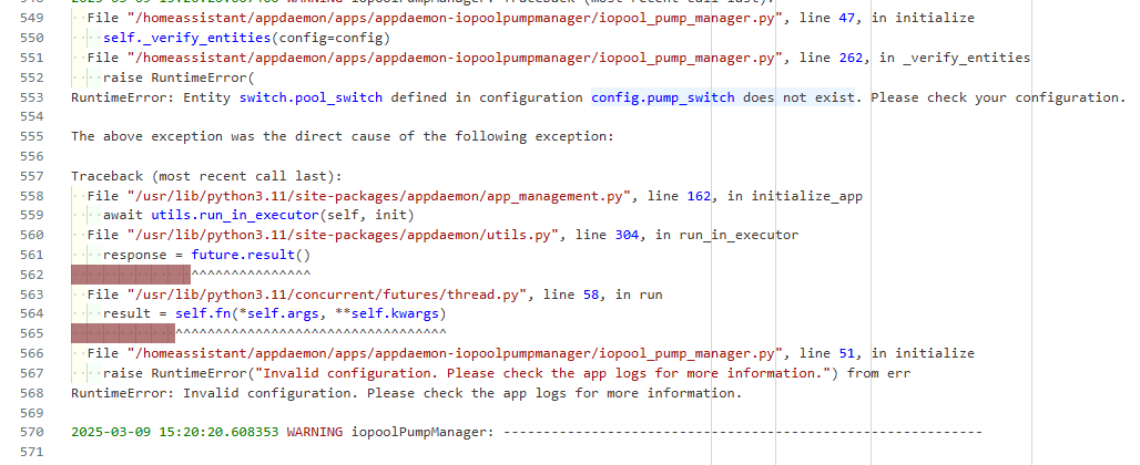

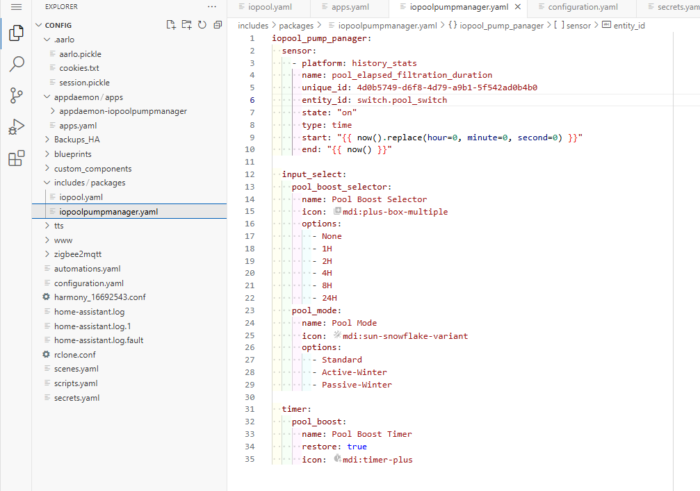

je débute sur HA, je viens donc de suivre toute les instructions, mais il semblerait que l’entité « switch.pool_switch » ne se créé pas alors que toutes les autres se sont créées…
voici donc des prints screen de mes codes ainsi que le log d’erreurs :
Je ne pense pas que je dois ajouter cette entrée dans mes entités directement, de ce que je comprends elle doit se créer toute seule.
J’ai essayer de changer l’emplacement de la ligne de config… mais rien n’y fait.
Merci pour votre aide !
Cette entité ne se crée pas seule.
Elle correspond au switch qui permet d’allumer ou éteindre ta pompe de piscine.
Il te suffit de remplacer l’entité par le nom de celle qui tu as déjà pour piloter la pompe.
Merci pour votre retour très rapide!
J’ai donc en effet changé directement par le nom du switches dans ma configuration du shelly qui pilotera la pompe.
cela semble maintenant fonctionner.

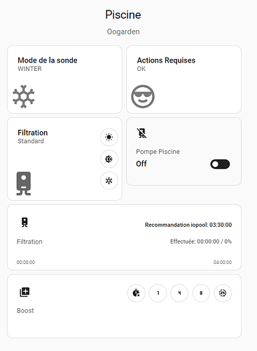

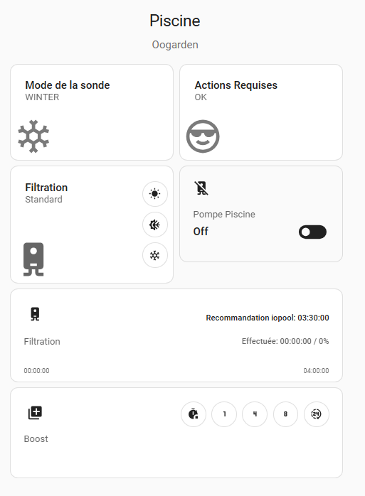

j’ai encore un soucis…avec le dashboard cette fois ci:
Je n’ai pas d’entité sensor.poolp_pump_calculated_duration.
Une idée?

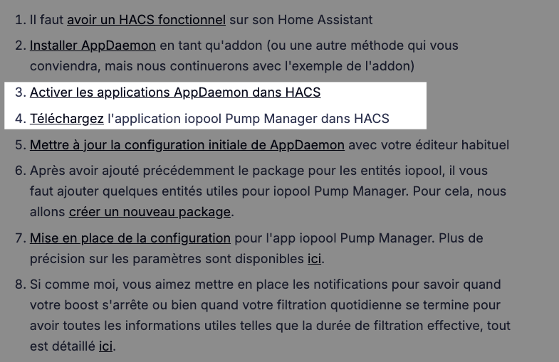

Egalement concernant l’appli appdaemon, je n’arrive pas à ajouter votre dépot pour pouvoir la télécharger:
Merci, Merci!
Cette entité est créé par appdaemon-iopoolpumpmanager
Vous avez bien suivi les étapes 3 et 4 du guide ?
Sans l’étape 3, le lien de l’étape 4 ne peut pas fonctionner
