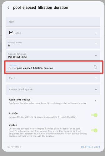

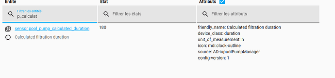

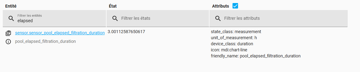

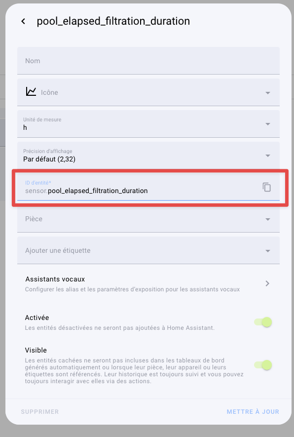

Toujours pas le bon nom.
Il devrait avoir d’après ta configuration le nom sensor.pool_elapsed_filtration_duration et non sensor.pool_elapsed_filtration_duration

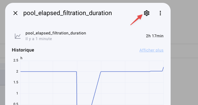

Renomme ton entité pour retirer le « sensor_ » avant le pool pour avoir au final sensor.pool_elapsed_filtration_duration :
Sinon faut changer le nom dans ta configuration AppDaemon pour qu’il corresponde a ce que tu as dans HA
Je pense que c’est bon, je n’ai plus 0 !

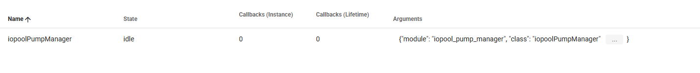

Et Appdaemon est en « idle »
Bravo, et MERCi beaucoup.
Bonne fin de journée

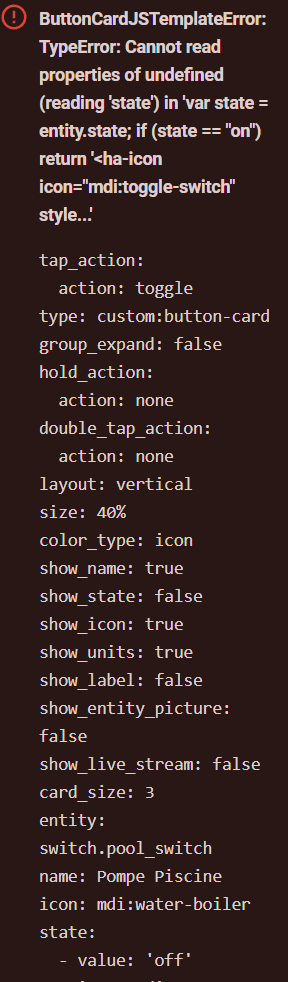

J’ai 2 petits soucis avec mon ajout du pumpmanager, a tous les coup, c’est « encore » une erreur de débutant ou/et d’inattention.

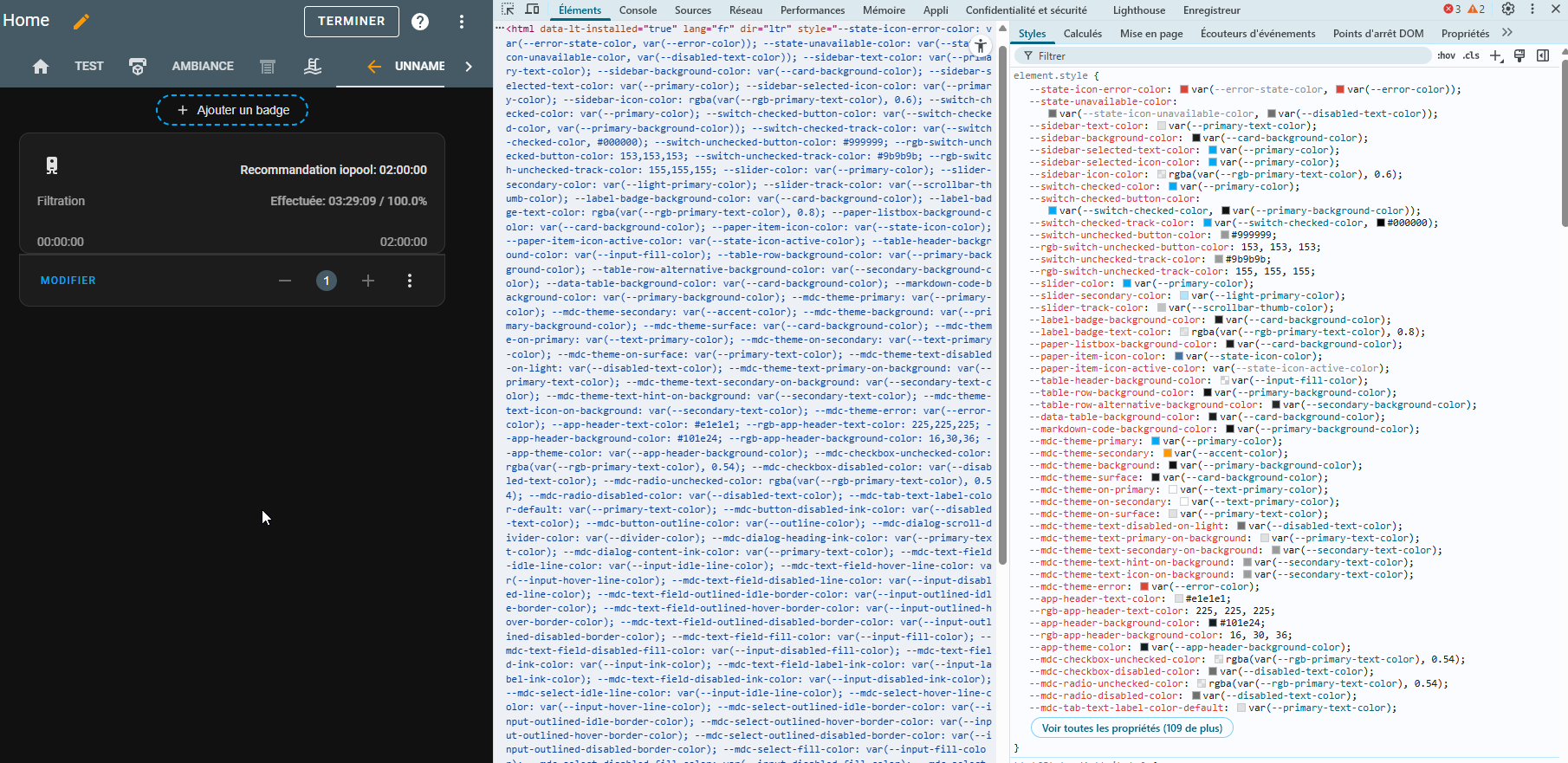

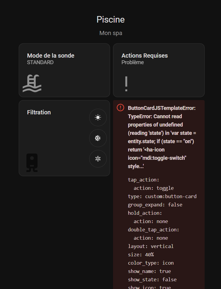

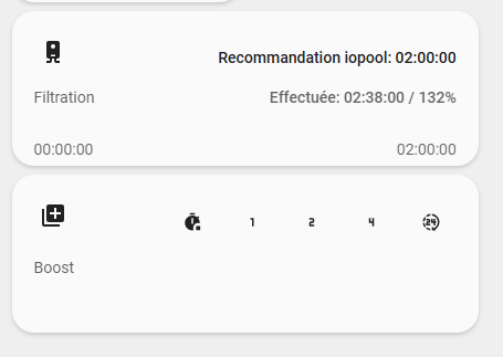

Je n’arrive pas à avoir les barres de progression dans les cartes boost et filtration ?
Les cartes : ont bien été installées. [Button-Card],[Mushroom], [Card Mod], [Vertical Stack in Card], [Mini Graph Card],[Pool Monitor Card]

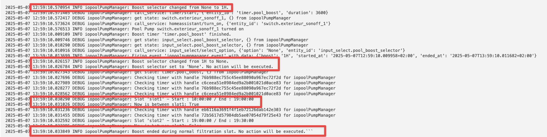

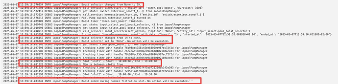

Et 2eme souci, lorsque je lance un boost, celui-ci démarre bien la pompe, mais a la fin ne l’arrete pas.
Le timer.pool_boost, passe bien en idle.
2025-05-07 12:59:10.570954 INFO iopoolPumpManager: Boost selector changed from None to 1H.
2025-05-07 12:59:10.571405 DEBUG iopoolPumpManager: call_service: timer/start, {'entity_id': 'timer.pool_boost', 'duration': 3600}
2025-05-07 12:59:10.572417 DEBUG iopoolPumpManager: get state: switch.exterieur_sonoff_1, {} from iopoolPumpManager
2025-05-07 12:59:10.573624 DEBUG iopoolPumpManager: call_service: homeassistant/turn_on, {'entity_id': 'switch.exterieur_sonoff_1'}
2025-05-07 12:59:10.576513 INFO iopoolPumpManager: Pool Pump switch.exterieur_sonoff_1 turned on
2025-05-07 13:59:10.009109 INFO iopoolPumpManager: Boost timer 'timer.pool_boost' finished.
2025-05-07 13:59:10.009746 DEBUG iopoolPumpManager: get state: input_select.pool_boost_selector, {} from iopoolPumpManager
2025-05-07 13:59:10.010290 DEBUG iopoolPumpManager: get state: input_select.pool_boost_selector, {} from iopoolPumpManager
2025-05-07 13:59:10.010916 DEBUG iopoolPumpManager: call_service: input_select/select_option, {'option': 'None', 'entity_id': 'input_select.pool_boost_selector'}
2025-05-07 13:59:10.013699 INFO iopoolPumpManager: Firing event 'iopoolpumpmanager_event' with data: {'boost': '1H', 'started_at': '2025-05-07T12:59:10.009958+02:00', 'ended_at': '2025-05-07T13:59:10.011682+02:00'}
2025-05-07 13:59:10.026157 INFO iopoolPumpManager: Boost selector changed from 1H to None.
2025-05-07 13:59:10.026784 INFO iopoolPumpManager: Boost selector set to 'None'. No action will be executed.
2025-05-07 13:59:10.027343 DEBUG iopoolPumpManager: get state: timer.pool_boost, {} from iopoolPumpManager
2025-05-07 13:59:10.027696 DEBUG iopoolPumpManager: Checking timer with handle 76b988ec755c45ee88090a967ec72f2d for iopoolPumpManager
2025-05-07 13:59:10.027989 DEBUG iopoolPumpManager: Checking timer with handle c6ceea51e8984ed9a2b001021d0ace83 for iopoolPumpManager
2025-05-07 13:59:10.028277 DEBUG iopoolPumpManager: Checking timer with handle 76b988ec755c45ee88090a967ec72f2d for iopoolPumpManager
2025-05-07 13:59:10.028562 DEBUG iopoolPumpManager: Checking timer with handle c6ceea51e8984ed9a2b001021d0ace83 for iopoolPumpManager
2025-05-07 13:59:10.030290 DEBUG iopoolPumpManager: Slot 'slot1' - Start : 10:00:00 / End : 19:00:00
2025-05-07 13:59:10.031026 DEBUG iopoolPumpManager: Now is between slot1: True
2025-05-07 13:59:10.031236 DEBUG iopoolPumpManager: Checking timer with handle eb6116a3691f4f1eb72126dab142e303 for iopoolPumpManager
2025-05-07 13:59:10.031455 DEBUG iopoolPumpManager: Checking timer with handle 72b5617d57984db5ae07054d79f25e43 for iopoolPumpManager
2025-05-07 13:59:10.032592 DEBUG iopoolPumpManager: Slot 'slot2' - Start : 19:00:00 / End : 19:30:00
2025-05-07 13:59:10.033295 DEBUG iopoolPumpManager: Now is between slot2: False
2025-05-07 13:59:10.033849 INFO iopoolPumpManager: Boost ended during normal filtration slot. No action will be executed.```

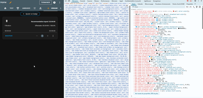

Là ca semble plus être un problème dans ton HA. Car le boost n’a pas non plus les bordures autour des boutons.
Il faut regarder dans l’inspecteur du navigateur si il n’y a pas un souci mais c’est pas lié à iopool-pumpmanager.
On voit dans les logs que le boost se lance à 12h59 pour 1H
A 13h59 il arrête le boost mais n’arrête pas la pompe car elle est dans sa phase de filtration normal du slot1.
C’est le comportement attendu

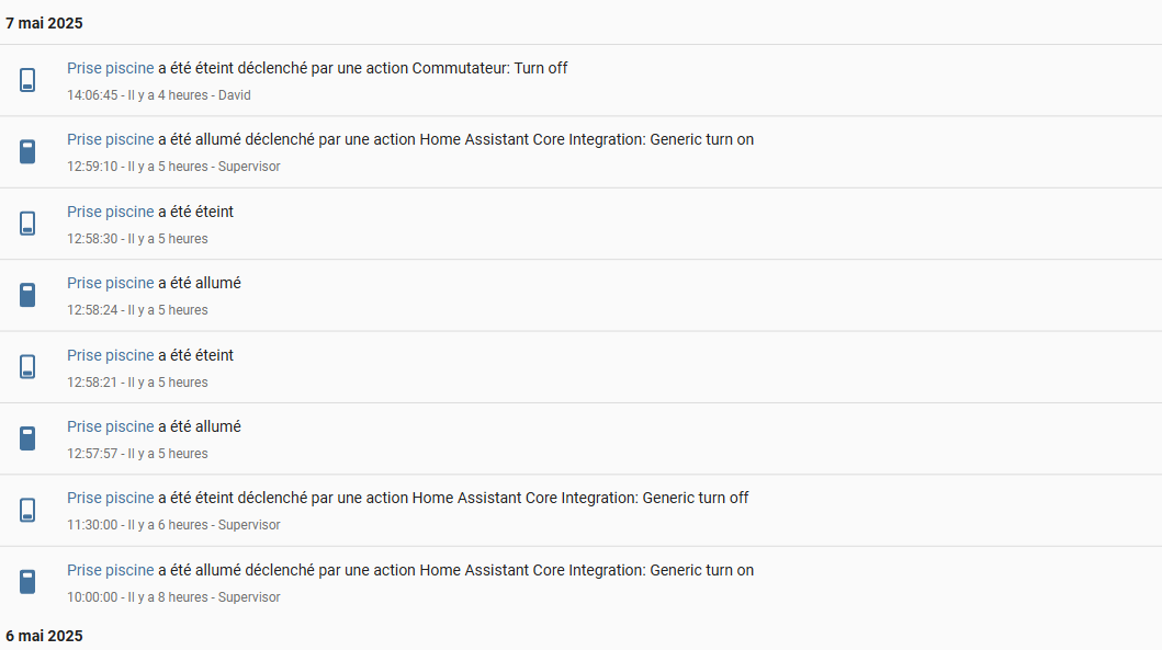

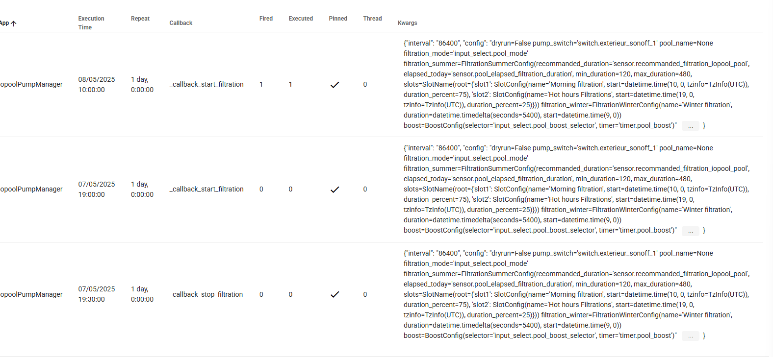

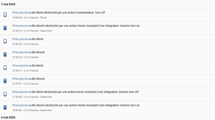

Bizarre, car ma pompe a bien démarré a 10h, et c’est arrêté à 11h30 pour son cycle normal (75% de 2h) et est programmé de 19h à 19h30 (25%) et quand j’ai lancé le boost elle était arretée.

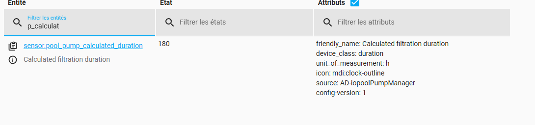

Dans AppDaemon j’ai pas d’arrets du 10h (demain), normal ?

Sans les logs complets, difficile de t’en dire plus.
Il me faudrait les logs debug de la journée complète pour comprendre.
Oui car l’arrêt du slot1 va dépendre au moment du start du slot1, de la durée de filtration recommandée. A ce moment là il prendra 75% de la durée recommandé (ou du min/max si la durée recommandé est en dehors du min/max configuré).
Donc la tache de stop slot1 va se créé au lancement de la tache start slot1

Merci pour les logs.
En regardant bien, je confirme que c’est un bug.
Comme le boost s’arrête entre les 2 slots, il ne voit qu’un slot1_start (au lendemain) et pas de slot1_stop (ce qui est normal car le slot1 est terminé), alors il considère que le slot2_stop n’a pas était créé au lancement de slot1_start car le stop était après le slot2_start.
C’est pour cela qu’il considère que le slot1 est de 10h à 19h (19h étant le slot2_start)
Je dois réfléchir à comment je dois gérer ce bug car en l’état je ne vois pas d’autres solution que de stocker l’information si un slot est en cours dans HA pour l’utiliser comme référence plutôt que de regarder les tâches en attente.
Mais il faut que je regarde comment AppDaemon se comporte avec ces entités lors d’un changement de configuration, reboot AD, etc…
Ca va pas être très simple à corriger vu les imbrications mais je vais bosser sur le sujet.
Non plutôt dans les erreurs de la console.
Mais j’avoue que c’est quasi impossible de te guider sur ça. C’est hyper spécifique à ton environnement

Dans ce cas le mieux c’est de prendre uniquement la dernière carte ou les deux dernières.
