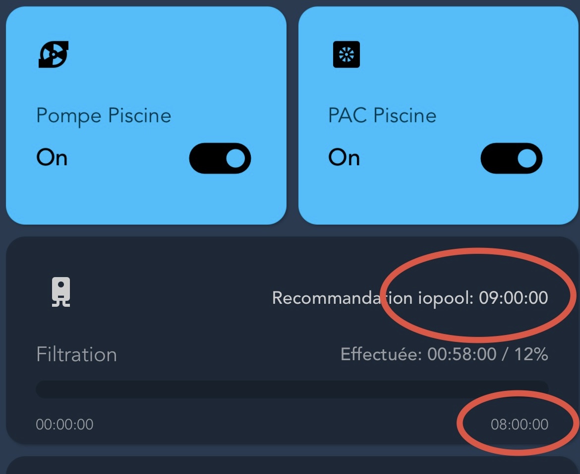

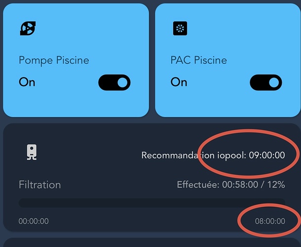

Bonjour, j’ai un soucis avec les cartes, malgré une recommandation de 9h par l’application iopool, la barre de temps de filtration va jusqu’à 8h. Comment puis-je régler ce problème svp.
Les 8h proviennent du sensor.pool_pump_calculated_duration. Ce sensor peut retourner une valeur différente de iopool si tu as configuré iopool-pumpmanager avec un minimum/maximum de filtration qui dans ce cas, surcharge la valeur de iopool.
Dans ton cas, ce serait 480mn positionné en max dans iopool-pumpmanager au niveau de la valeur max_duration et donc ta filtration est bien limité à 8h même si iopool recommande 9h.

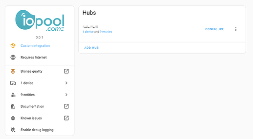

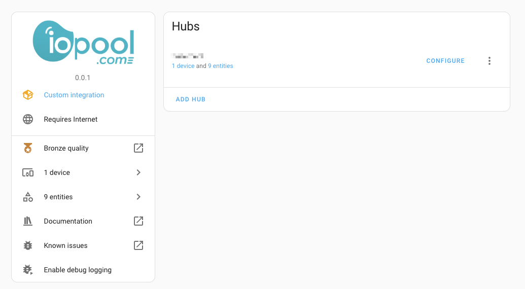

Comme indiqué précédemment, je travaille sur l’intégration iopool.
Comme à mon habitude, quand je peux faire simple, je fais compliqué.
Donc plus que de simplement faire une intégration iopool pour récupérer les données par l’API et ainsi simplifier la mise en place pour les utilisateurs, je me suis dis que j’allais même intégrer l’équivalent de iopool-pumpmanager dans l’intégration pour que ce soit encore plus simple.
J’ai besoin de vous pour 2 choses (dans un premier temps avant la sortie en beta) :
  • Au moins un utilisateur qui a plusieurs sonde sous un seul et unique compte iopool => Me contacter en MP
  • Un retour des utilisateurs de iopool-pumpmanager sur des choses à améliorer (n’hésitez pas aussi à dire ce que vous aimez pour pas trop me démotiver :sweat_smile:)
Et aussi, si quelqu’un maitrise la construction de carte et serait intéressé pour en faire une allant avec l’intégration, n’hésitez pas à me contacter en MP.
Merci d’avance
PS: Un peu de teasing :

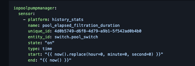

Cette entité n’est pas créé et géré par iopool-pumpmanager c’est une entité History HA.
Donc a voir si tu as fait une MAJ HA entre le moment où cela fonctionnait et maintenant.
Sur ma prod je suis en 2025.4 et ca marche sans problème
Un problème similaire existe : history_stats doesn't always reset · Issue #121535 · home-assistant/core · GitHub
Non mais ca n’a jamais fonctionné du coup, ca s’accumule depuis le début. J’ai complètement mis à jour home assistant on va bien voir demain du coup.
Je suppose que tu as vérifié que ta déclaration YAML était la bonne : appdaemon-iopoolpumpmanager/docs/iopoolPumpManager_entities.md at main · mguyard/appdaemon-iopoolpumpmanager · GitHub
Une erreur de syntaxe sur le start ou le end est ca marche pas
