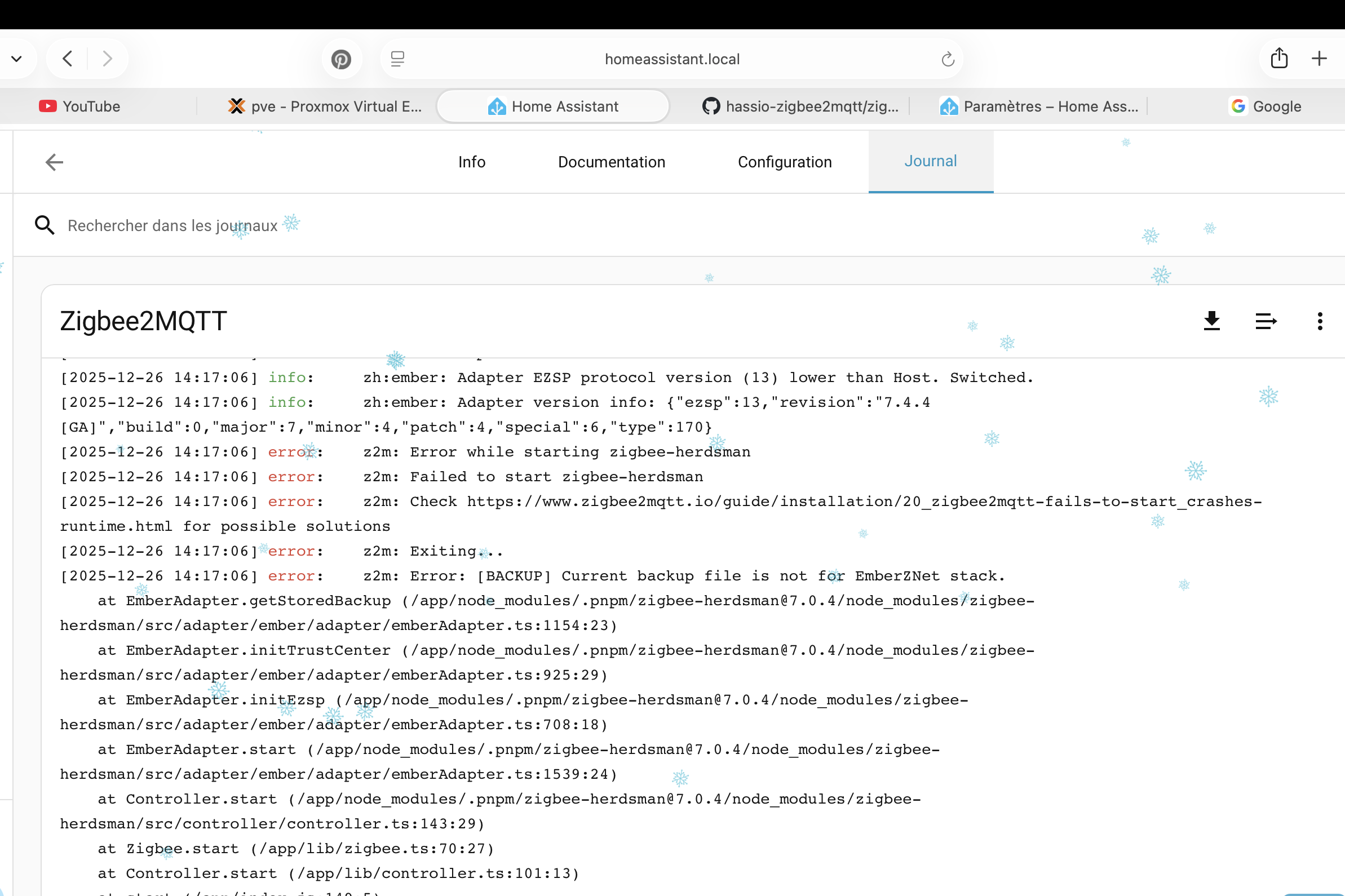

hello je suis après faire ma migration d une conbe2 sur la ZBT-2
est je n arrive pas a redémarrer zg2mqtt j ai ca comme erreur dans le journal
je suis sous promox si quelqu’un peux me donner un coup, de main
Tu as du te tromper dans l’adapter ce n’est pas ezsp mais ember qu’il faut mettre
.tu dois modifier directement ma configuration depuis file editor dans zigbee2mqtt/configuration.yaml
