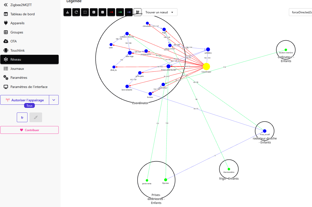

Ainsi, mon réseau se comporte mieux, il était habitué à la ZBT-1 et au passage de ZBT-2, j’ai eu beaucoup de soucis, soucis corrigés dès que je remis au ZBT-2 l’IEEE du ZBT1, évidemment, j’ai tout documenté.

Après quelques heures, le réseau devrait être entièrement restauré. J’ai constaté une nette amélioration des LQI (Link Quality Indicator) post-migration, et l’appairage de nouveaux appareils est aussi extrêmement rapide. Je vais surveiller ça quelques jours, mais là, ce ne sera plus un problème de « migration » mais plutôt de comparaison entre dongles zigbee.

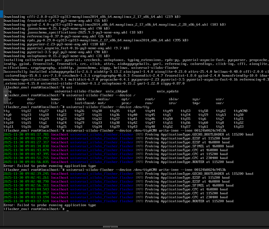

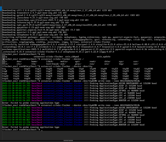

Bonjour ,
Un grand merci pour la doc très détaillée. Cepedant j ai un petit soucis au moment du flash
J ai un Error: failed to probe running application type qui me reviens.
Aurais tu une idée?
Merci pour ton futur retour et encore un grand merci
Olivier

je ne suis pas un pro, mais on dirait qu’il ne voit pas le dongle.
Si tu es sous proxmox, es tu sûr que le passthrough est bien actif, et que rien d’autre n’utilise la clé (Z2M, voir même HA éteint )?
Peut-être que ce n’est pas le port ttyACM0 mais un autre. Regarde ceux qui sont actifs:
ls -l /dev/tty*
Essaye aussi en redémarrant tout : la VM, coupe HAOS, etc.
