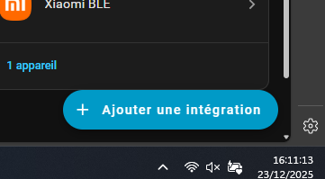

@jerome6994, merci pour ton tuto, je viens de recevoir mon antenne, mais je sèche déjà… Je n’ai aucun bouton « ajouter un appareil » qui ne m’ouvre de fenêtre pour pouvoir ajouter un appareil z-wave, pourtant, je peu allumer et éteindre la petite led bleu en haut et dans dignostic, en face de statut j’ai prêt.
saurai tu me dire ce que je fais d’incorrecte ? Je débute, et je suis pas informaticien, donc j’ai du faire une erreur.
cordialement
Gawell
Ce n’est pas dans l’appareil lui même que tu auras ça mais dans l’intégration zwave ou plus simplement en cliquant sur le bouton “ajouter une intégration” puis “ajouter un appareil zwave” :
Merci @Idaho945,
merci ; j’ai essayer mais ca fait pareil, je fais ajouter une intégration, ajouter un appareil Z-wave ; la fenêtre se referme et rien de plus ne ce passe. aurai je pu faire une erreur a l’installation ?

@jerome6994, merci ! j’ai ouvert une nouvelle discussion, j’ai trouvé la réponse. Je suis rpi5, trop de dongle et pas assez de puissance j’ai mis une alim 45w et un hub usb sur l’usb 2.0 avec alim externe et c’est tout bon. Merci en tout cas.
