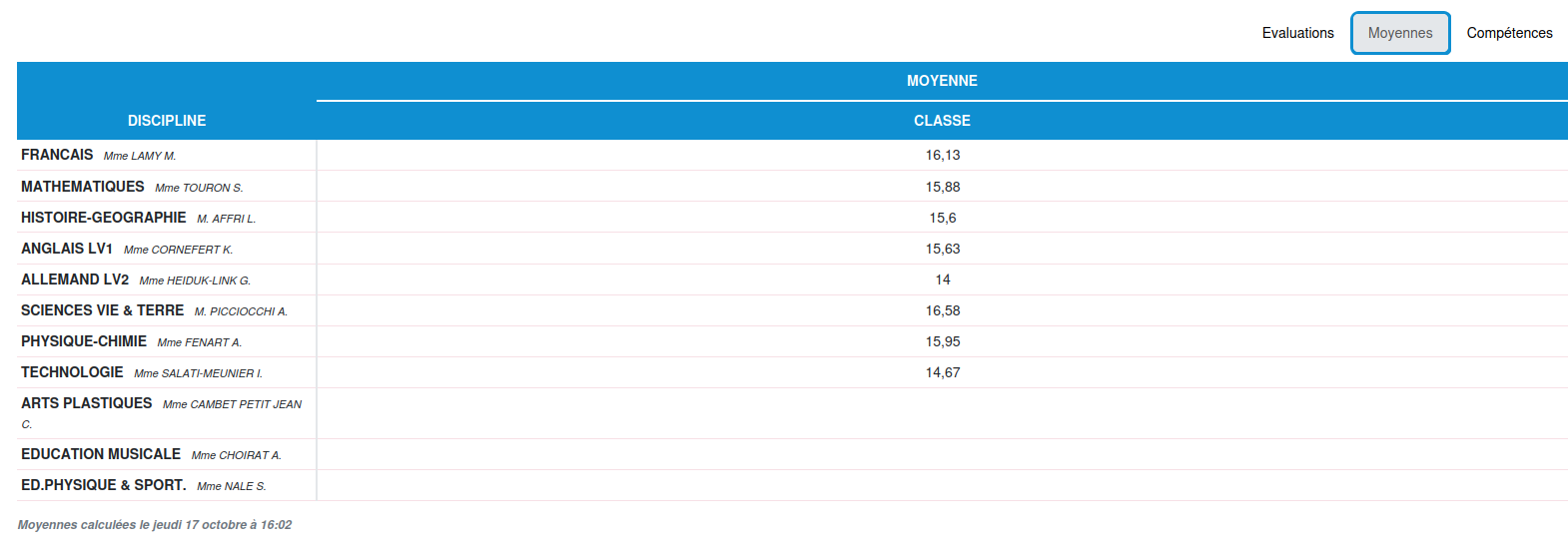

Salut, non il y a des erreurs sur les calculs , …
Le sensor sensor.ecole_directe_xxx_yyy_moyenne_generale est faux car tous les sensors par matières ( sensor.ecole_directe_xxx_yyy_mathematiques ) sont faux :
Voici 2 exemples de sensors :

déjà la moyenneClasse est supérieur a moyenneMax

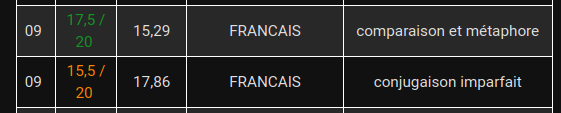

Puis si on regarde les notes dans Ecole Direct ou dans les sensors sensor.ecole_directe_xxx_yyy_grades :
Capture d’écran du 2024-10-18 09-27-55
Ca ne correspond pas pour le français

Ça ça nous faisait vachement rire la première année où on a utilisé école directe.
A l’époque je n’utilisait pas cette intégration, les données étaient fausse dans école directe.
Vérifies que la valeur est bonne sur le site ou dans l’appli :+1:
Je ne peux rien y faire, ce sont les données remontées par Ecole directe.
Il n’y a aucun calcul dans l’intégration.
@Kri72 Regarde le fichier /homeassistant/custom_components/ecole_directe/get_grades_evaluations.json. Il y a toutes les notes et les moyennes fournies par Ecole Directe.

@tikismoke a raison. Les données sont fausses à la source. Il faut demander à l’établissement, ou aux profs.
