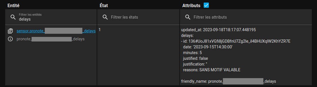

Je viens de publier la version 0.7.0, avec un sensor pour afficher les retards (merci @vingerha)
Et ma carte pour les retards
type: markdown
content: >-
  <table>
    <tr>
    <td><h4>Date</td>
    <td><h4>Min.</td>
    <td><h4>Justification/Reason</td>
    </tr>
  {% set items =
  state_attr('sensor.pronote_xxxxxxx_delays','delays') %}
  {% for i in range(0, items | count, 1) %}
  <tr>
  {%- if items[i].justified == True -%}
  <td> <mark> {{ items[i].date.strftime("%d-%m") }}</mark></td>
  <td> <span>{{ items[i].date.strftime("%d-%m") }}</span></td>
  {%- endif -%}
  <td>{{ items[i].minutes }}</td>
  <td>({{ items[i].justification }}){{ items[i].reasons }} {% endfor %}

domages j’ai pas les retard qui remonte moi dans mon pronote :frowning:
Il faut motiver ton/tes enfant d’'être tard demain :crazy_face:

parce qu’il n’a pas encore été en retard :innocent:
Tu te créer une macro qui reprend ce code par exemple : Day and month does not follow locale setting - #2 by 123 - Frontend - Home Assistant Community
Ou effectivement utiliser les macro fournies par Easy Time (cf le message de @vingerha)
Je peux confirmer que ça fonctionne, mon fils a déjà réussi à être retard :joy:
