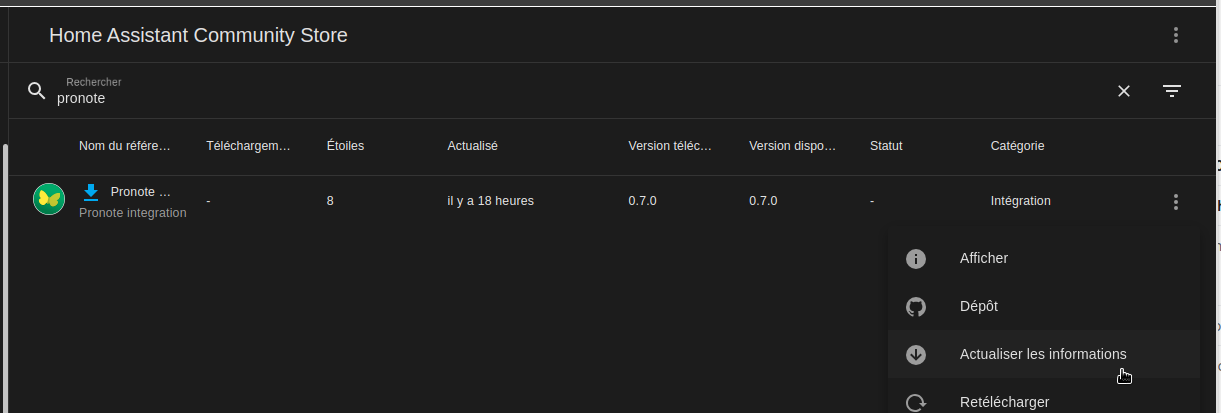

Tu as bien la version 0.7.0 installée ? Et tu as bien redémarré après l’avoir installée ?
l’upgrade viens seulement d’arriver chez moi pour upgrade loool
Tu peux forcer l’actualisation des données du repo dans HACS pour être sûr que tu es à jour / avoir les màj rapidement :
C’est good :slight_smile:
j’ai bien le sensor maintenant

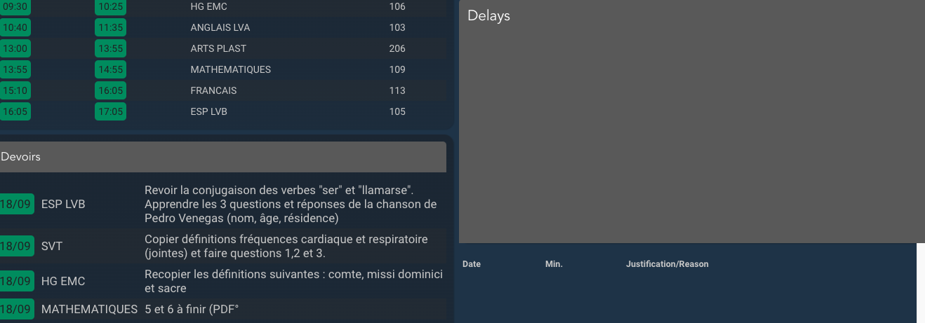

Mais la card s’affiche:

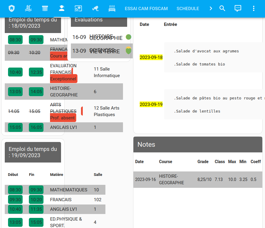

par contre j’ai besoin d’aide. tout remonte bien dans HA mais mon affichage est vraiment pas top
je copie/colle les YAML et voila ce que cela me donne:
Tout les infos sont superposées ou décalées…

@Sigalou je confirme que quand on prendre carte total ça ce superpose comme dans le poste de @mulroux95 .
Bonsoir mulroux95, il faut changer le type de vue du tableau de bord

Bizarre que le titre de la carte sois aussi grand
