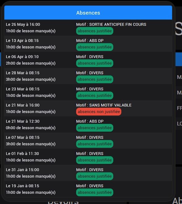

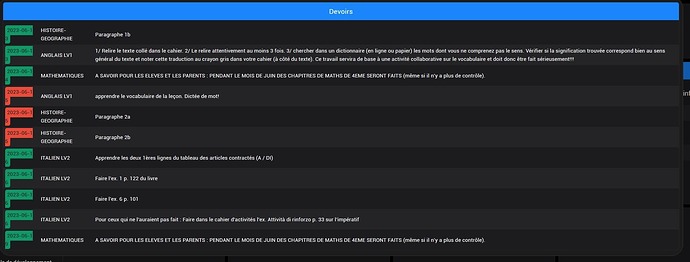

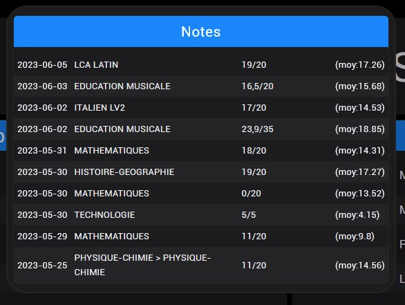

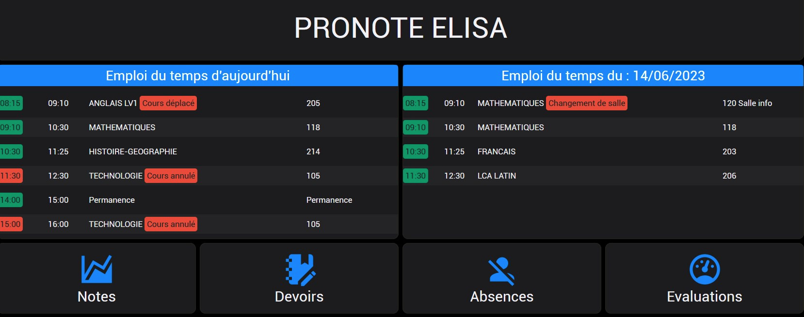

Sinon, pour les cartes je me suis inspiré de @Dathosim pour faire ça :
Et quand on appui sur un des boutons en bas, ça ouvre un pop up :

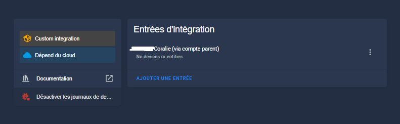

A ce stade, l’identification a bien fonctionné ainsi que l’installation du device de ma fille
Mais aucune entité ni device à ce stade, j’ai patienté plus de 15 min
J’ai activé les journaux pour voir si je détecte un message d’erreur, je vous dis
J’avais le script python, je l’ai désactivé ainsi que les entités générées, j’ai relancé plusieurs fois, si cela ne fonctionne pas, je recommence, je supprime l’intégration et me réidentifie.
Les sensors ne sont pas reliés directement à l’intégration pour le moment mais ils sont normalement bien présents dans la liste si tu checkes les states
J’ai regardé, rien non plus

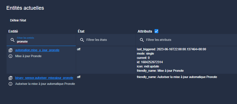

Les deux entités sont faites maison, elles ne viennent pas de l’intégration.
Et dans les logs, pas d’actualisation toutes les 15 min.
Comment je peux vérifier qu’il se passe bien une actualisation ?
