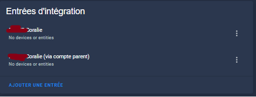

J’ai donc deux comptes depuis hier :
@delphiki Rien de plus n’est arrivé (aucune entitée) , j’ai cherché dans les logs d’éventuelles erreurs :

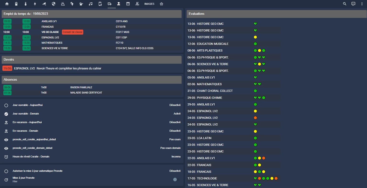

Tout est impec, je travaille sur les cartes maintenant, je vais faire un mix de celles de @vingerha et celles de @dathosim
Edit 23:02 c’est ok, un superbe écran pronote avec l’intégration toute neuve. :

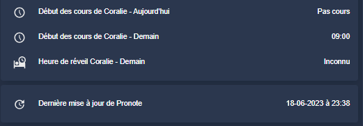

@delphiki pour ton info, j’ai ajouté quelques sensors-template pour avoir :
Les horaires de cours vont me permettre de caler l’heure de levée et l’alarme Alexa.
Voici les codes :
- sensor:
- name: Dernière mise à jour de Pronote
unique_id: sensor.derniere_mise_a_jour_de_pronote
icon: "mdi:update"
state: "{{ state_attr('sensor.pronote_xx_coralie','updated_at').strftime('%d-%m-%Y à %H:%M') }}"
- sensor:
- name: Début des cours de Coralie - Demain
unique_id: sensor.debut_des_cours_de_coralie_demain
icon: "mdi:clock-time-five-outline"
state: >-
{% if state_attr('sensor.pronote_xx_coralie_timetable_tomorrow', 'lessons')[0] is defined %}
{{state_attr('sensor.pronote_xx_coralie_timetable_tomorrow', 'lessons')[0]['start_at'].strftime('%H:%M')}}
Pas cours
- sensor:
- name: Début des cours de Coralie - Aujourd'hui
unique_id: sensor.debut_des_cours_de_coralie_aujourd_hui
state: >-
{% if state_attr('sensor.pronote_xx_coralie_timetable_today', 'lessons')[0] is defined %}
{{state_attr('sensor.pronote_xx_coralie_timetable_today', 'lessons')[0]['start_at'].strftime('%H:%M')}}
Pas cours
Je ne sais pas si tu veux l’intégrer à ton intégration, sinon on fera en template, cela fonctionne facilement.

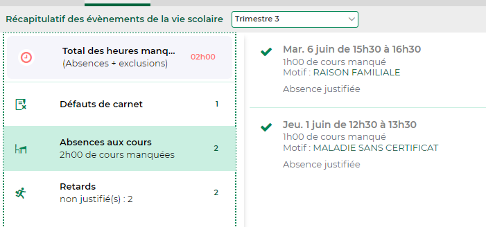

Je ne sais pas si l’intégration peut aller chercher ce qui manque, par exemple (pris sur pronote) :
