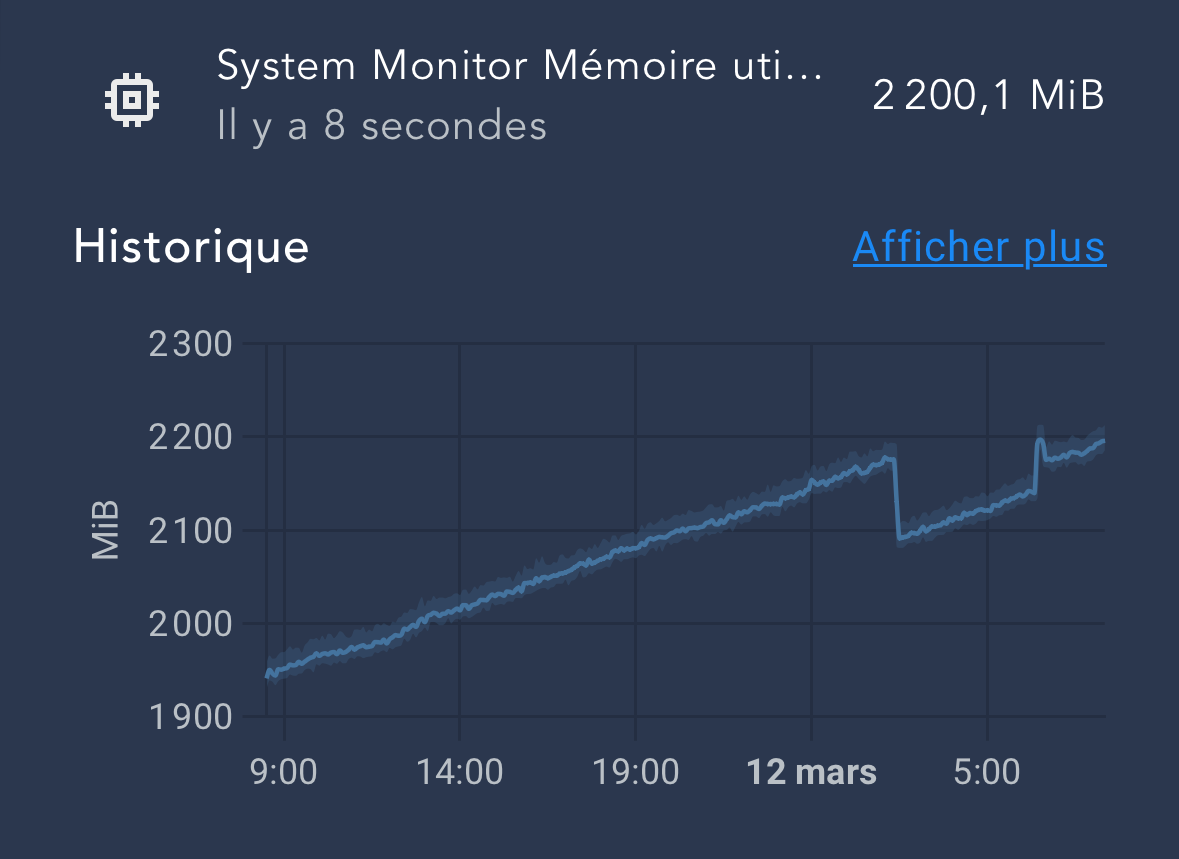

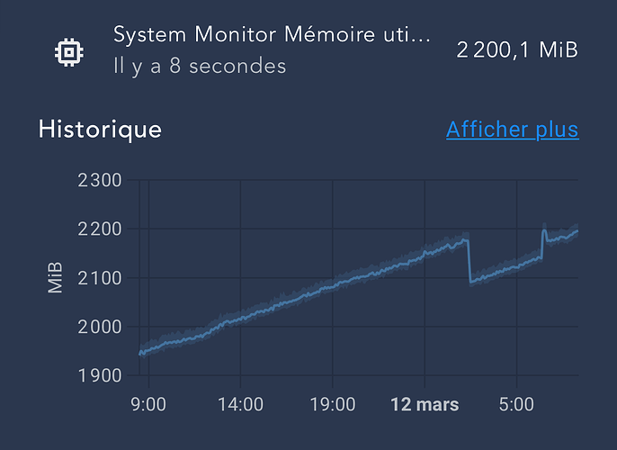

J’ai « peut-être » une piste, sur la récupération des cours de la période et du prochain jour de cours. En retirant cette récupération d’info, la mémoire se stabilise (0,5% d’augmentation de la mémoire sur la nuit vs 5-6% en temps normal).

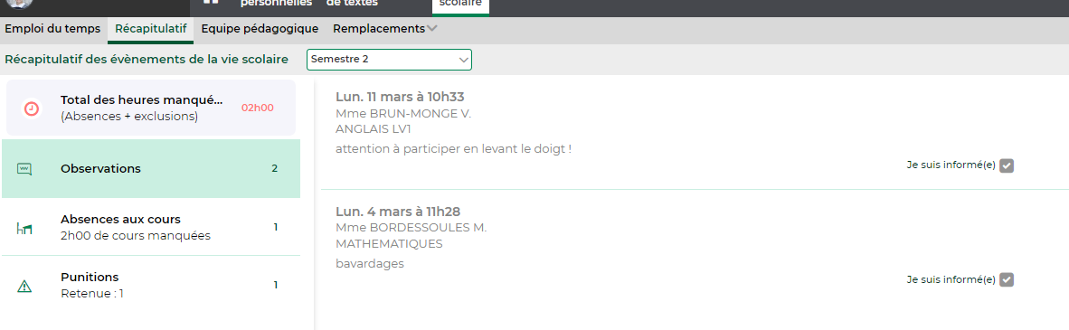

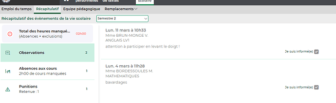

Je découvre aujourd’hui sur Pronote la notion « d’observation » :
Alors autant les punitions et les absences ont leur sensor… Mais je n’ai rien vu concernant cette nouvelle (pour moi) notion…
Et pas de notification, donc nous sommes passé à coté… (Autant dire qu’il était ravi et ne s’en était pas vanté…).

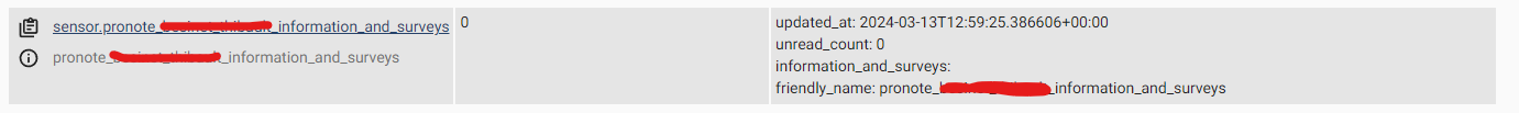

Tu ne les retrouves pas dans information_and_surveys ?
Pas vu… Et peut être que ça a disparru quand madame a tické car il y a marqué unread_count = 0 …
Mais vu qu’on ne connaissais pas cette notion, je n’avais pas fait de carte « info et survey » donc si l’info est passée et disparue, je l’ai ratée…

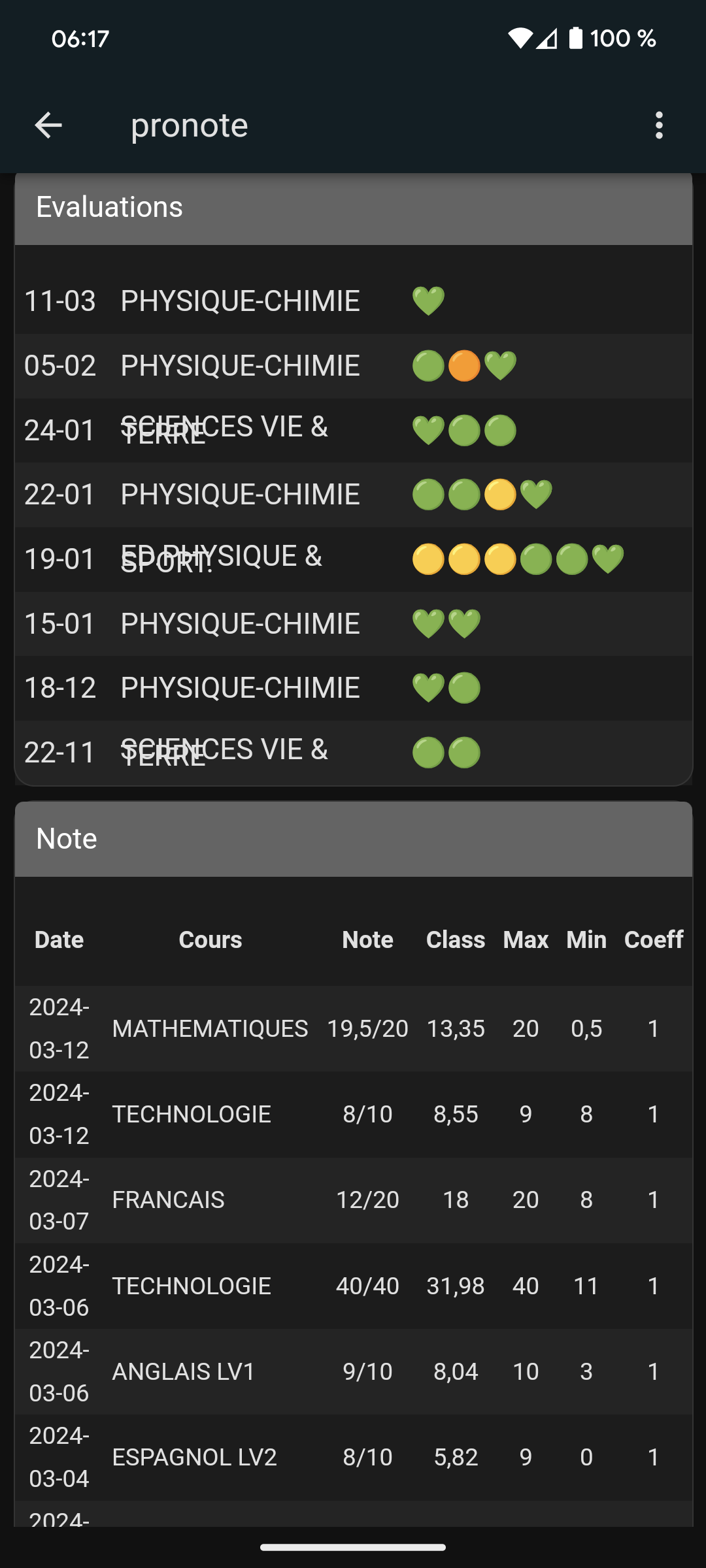

Depuis hier (mais c’est peut être plus ancien) , je n’ai plus les évaluations, en effet ma fille n’a pas des notes mes des évaluations.
L’entité évaluation fonctionnait parfaitement il y a quelques temps mais maintenant c’est vide alors qu’elle se met bien à jour.
J’ai parcouru vos discussions, mais je n’ai rien vu sur « evaluations »
Pour ceux qui ont le mode évaluations, c’est ok pour vous ?
tu as changé de trimestre. Les notes affcihées sont celles du 3 eme actuellement, elle n’a pas du encore en avoir.
Salut, @sihalou, j’ai les évaluations de ma fille et c’est noté aussi
