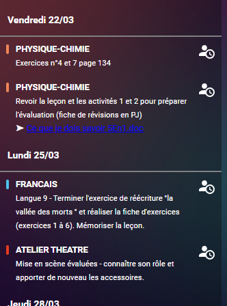

Est possible d’avoir les " Homework "
comme ca
oui, comme ça :
type: custom:pronote-homework-card
entity: sensor.pronote_xxxxxxxx_homework
display_done_homework: true
reduce_done_homework: true
current_week_only: false

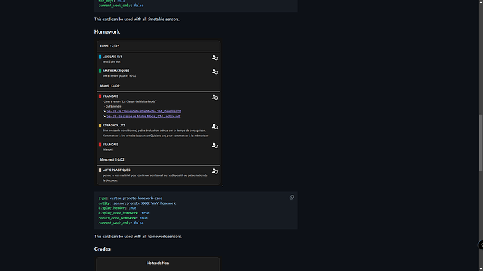

Est-ce que tu pourrais utiliser les balises pour mettre en forme le code stp ?
Sinon, pour afficher l’emploi du temps tu peux utiliser les cartes custom qui ont été faites pour ça : GitHub - delphiki/lovelace-pronote: Lovelace cards for the Pronote integration
Pas du tout au fait, comment on met la balise ?
