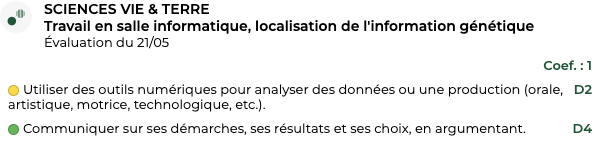

Pour la carte « évaluation », je sais pas si c’est un bug ou un paramétrage différent dans pronote ou si c’est fait exprès, mais je n’ai la description des compétences.
Dans pronote j’ai ceci :
alors que dans la carte j’ai ceci :
Mon entité est comme ceci :
updated_at: 2024-05-21T11:46:37.955678+00:00
evaluations:
- name: Travail en salle informatique, localisation de l'information génétique
  domain: null
  date: '2024-05-21'
  subject: SCIENCES VIE & TERRE
  description: ''
  coefficient: 1
  paliers:
    - Cycle 4
  teacher: M. XXXXX
  acquisitions:
    - order: 1
        Utiliser des outils numériques pour analyser des données ou une
        production (orale, artistique, motrice, technologique, etc.).
      abbreviation: '2'
      level: Maîtrise fragile
      domain: Mobiliser des outils numériques pour apprendre, échanger, communiquer
      coefficient: 1
      pillar: Les méthodes et outils pour apprendre
      pillar_prefix: D2
    - order: 2
        Communiquer sur ses démarches, ses résultats et ses choix, en
        argumentant.
      abbreviation: '3'
      level: Maîtrise satisfaisante
      domain: Mener une démarche scientifique, résoudre un problème
      coefficient: 1
      pillar: Les systèmes naturels et les systèmes techniques
      pillar_prefix: D4
Ca correspond à evaluations.acquisitions.name
C’est possible de l’intégrer dans le tableau et de l’aligner avec la couleur qui correspond ? (j’ai l’impression que c’est traité via getAcquisitionRow mais que ça ne marche pas)
(j’ai tenté de le faire mais sans succès pour l’instant)
tu peux reformuler ? je n’ai pas compris ce que tu voudrais ?! :upside_down_face:
Dans mon exemple « pronote », il y a les 2 lignes « Utiliser des outils numériques… » et « Communiquer sur ses démarches… » qui n’apparaissent pas dans ta carte. Est-ce possible de les faire apparaitre ?
Est-ce plus clair ? :thinking:
si les données sont dans l’entité, bien sur oui possible. Faut pas trop charger la carte par contre mais cela peut etre mise en option à false par défaut. je regarde…

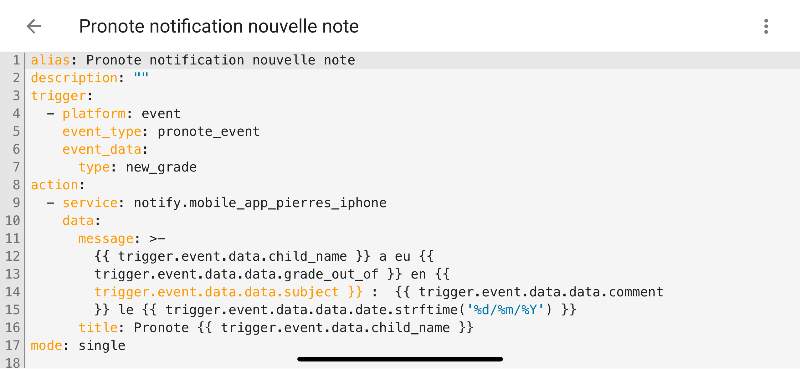

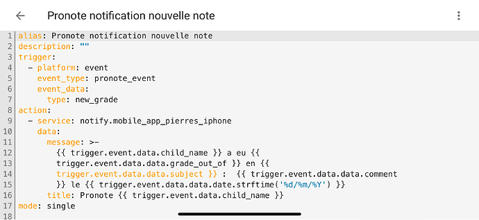

Bonjour tu pourrais partager ton code yaml complet pour ton automatisation des nouvelles notes. J’essaie de mon côté mais ça me donne une erreur. Merci.
alias: Pronote notif nouvelle absence
description: ""
  - platform: event
    event_type: pronote_event
    event_data:
      type: new_absence
condition: []
  - service: notify.mobile_app_iphone_aurel
      message: >-
        {{ trigger.event.data.child_nickname }} est en absence {% if
        trigger.event.data.data.justified == False %}injustifiée{% else %}
        justifiée{% endif %} de {{
        trigger.event.data.data.from.strftime('%H:%M') }} à {{
        trigger.event.data.data.to.strftime('%H:%M') }}{{"\n"}}{{
        trigger.event.data.data.reasons }}
      title: Pronote {{ trigger.event.data.child_nickname }} absence
Merci pour ta réponse, c’est la partie trigger que je ne comprends pas. Chez moi l’intégration pronote ne fourni pas d’event juste des sensors. C’est quelque chose que tu as créé manuellement. Désolé si ma question est bête je débute juste sur home assistant.
