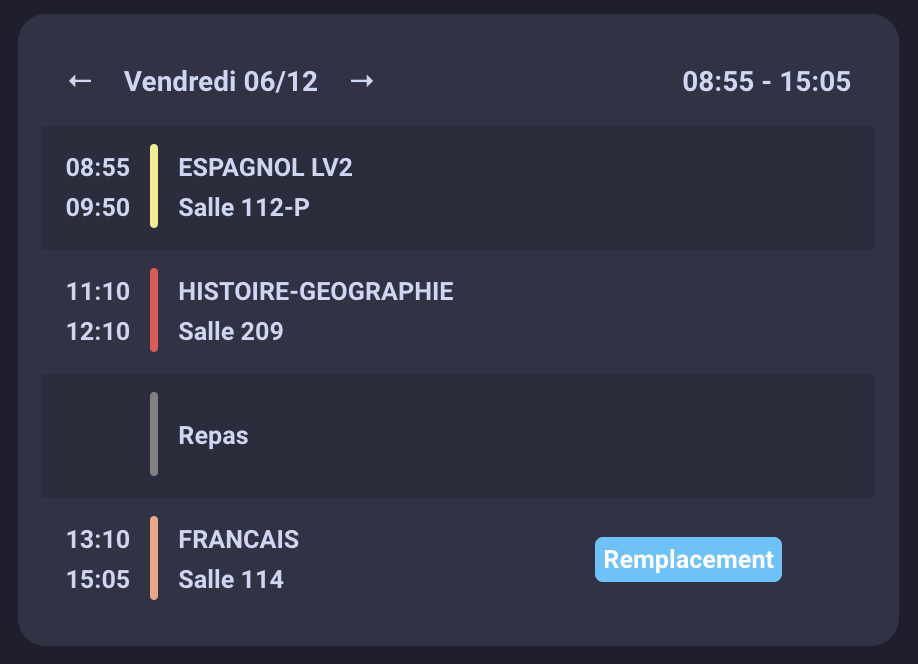

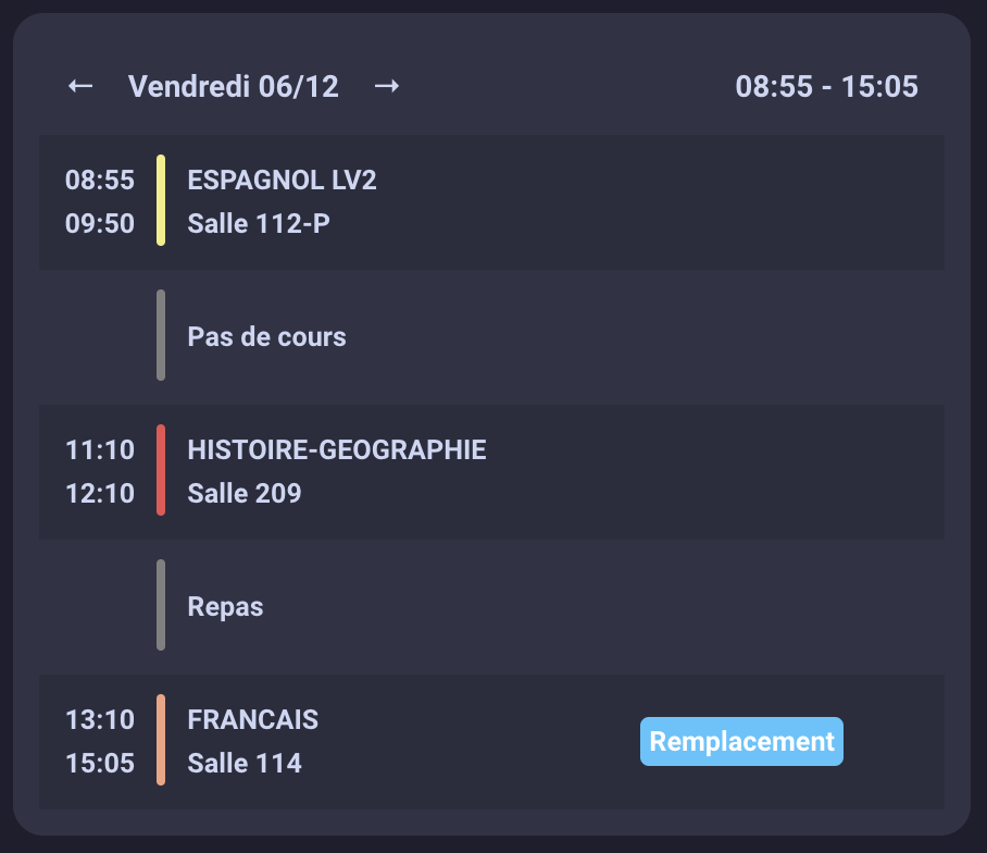

Encore une petite mise à jour sur les cartes, avec la version 1.11.0 : une option pour afficher les créneaux libres dans l’emploi du temps pour plus de lisibilité.
Sans l’option :
Avec :
En gros, s’il y a un créneau de plus de 30 minutes entre 2 cours, ça affichera une ligne « pas de cours ».

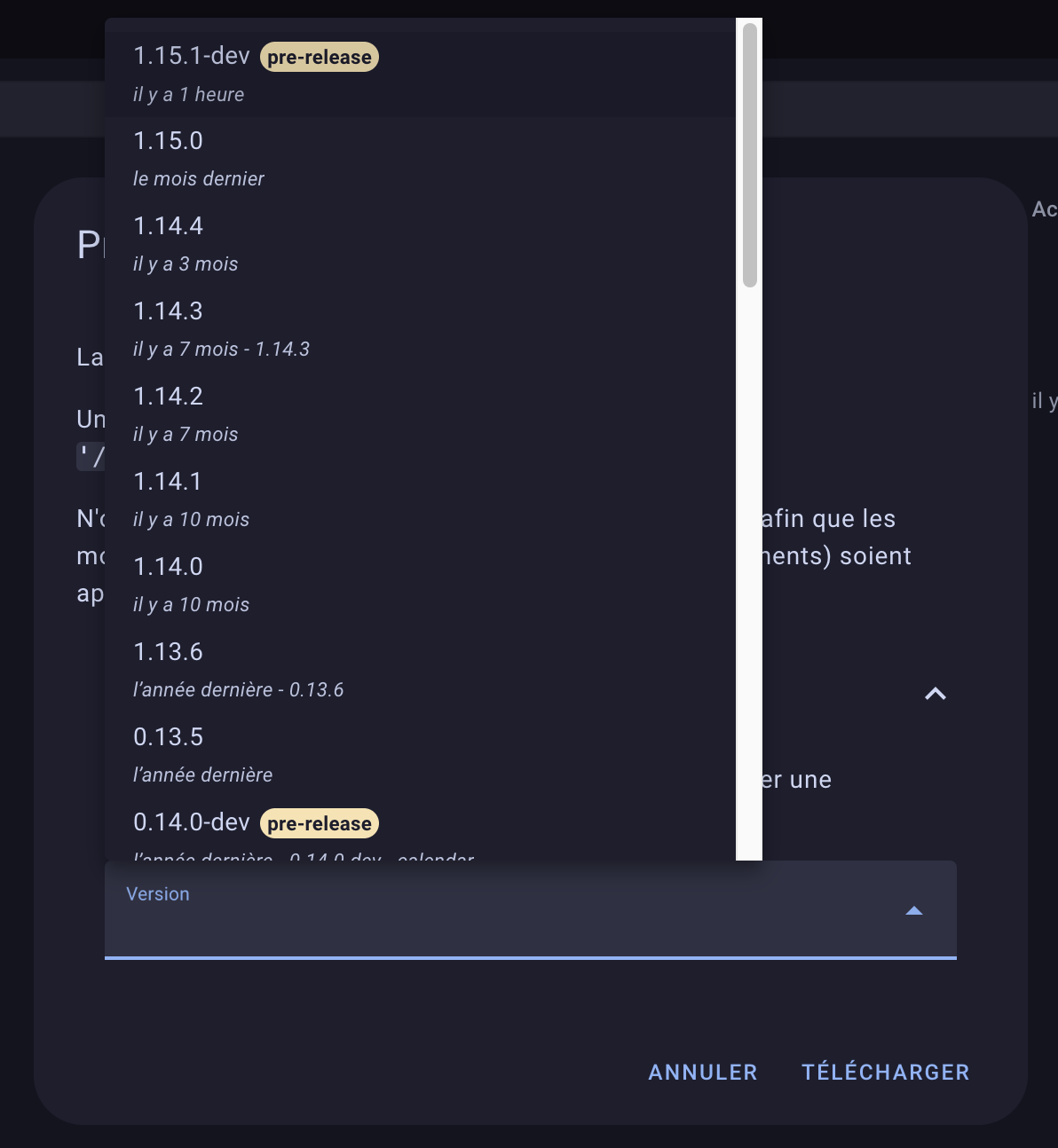

Je viens de publier la version 1.15.1-dev, pour corriger le souci pour les personnes qui sont passées en HA 2024.12.x.
C’est une version bêta donc elle ne sera pas proposée automatiquement, il faut aller l’installer manuellement dans HACS.
D’ailleurs, si des gens qui sont encore en HA 2024.11.x peuvent la tester, ça m’arrange aussi, parce que je ne l’ai pas fait :slight_smile:

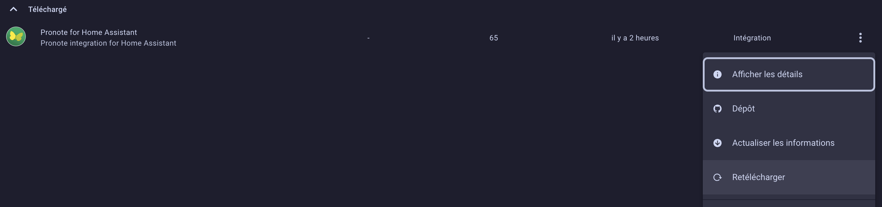

Si tu me dis comment installer la version de dev manuellement je peux tester
En passant par HACS :
