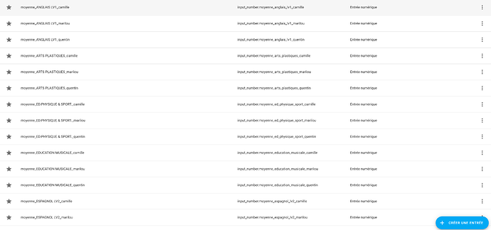

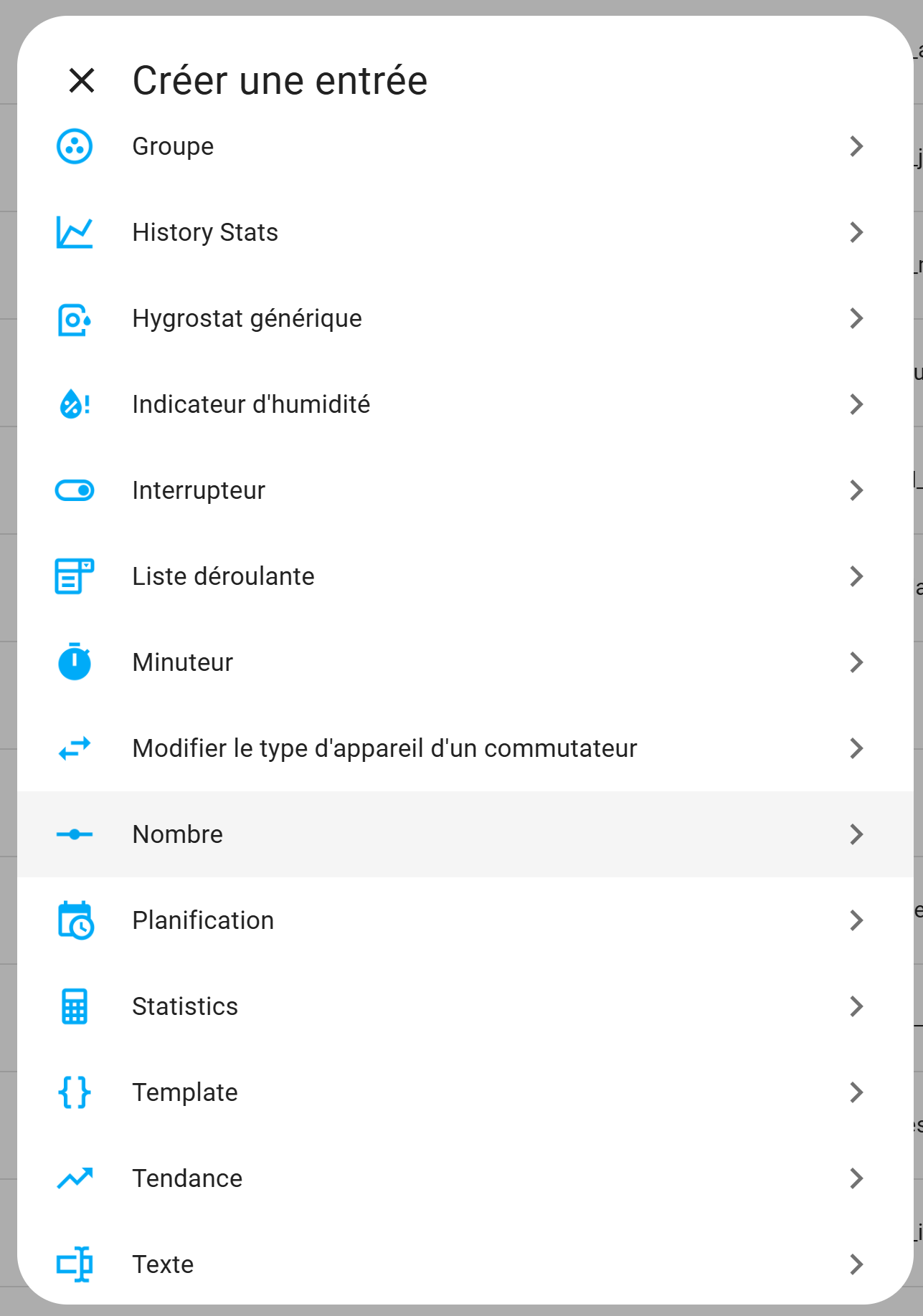

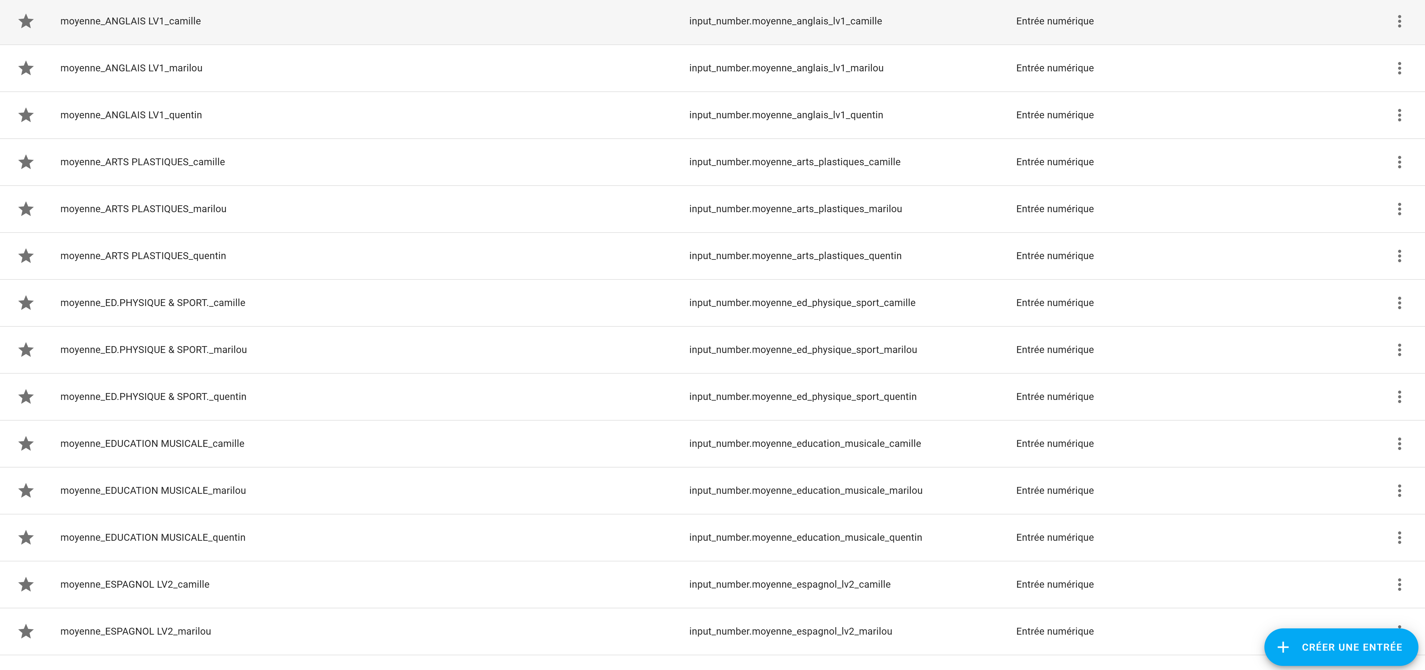

La première chose à faire est de créer une entrée numérique par matière et par enfant dans Paramètres => Appareils et services => Entrées => Créer une entité

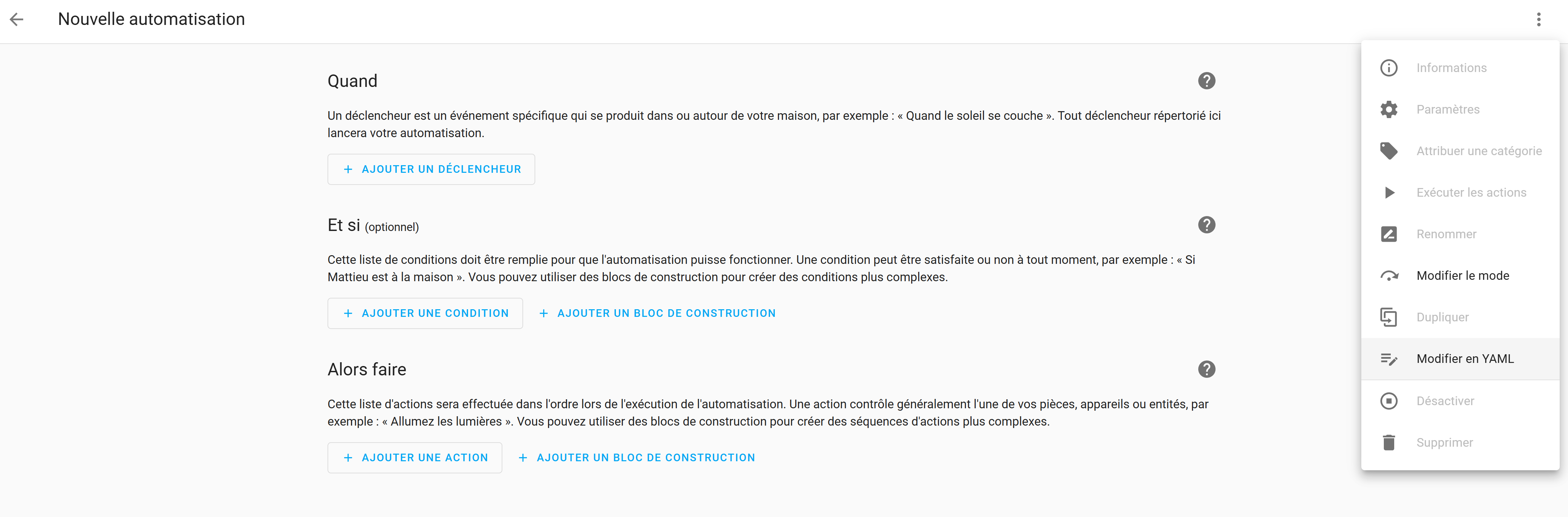

Ensuite tu vas dans Paramètres => Automatisations et scènes => Créer une automatisation
Tu choisi la première option pour partir d’une automatisation vide.
Une fois dans ton automatisation, tu cliques en haut à droite et tu choisis le mode YAML
Puis tu y colles mon script. Il faut ensuite que tu remplaces le nom de chaque variable pour coller aux entrées numériques que tu as créées au début et aux entités Pronote. Ex : sensor.pronote_xxxxxxxxxxx_camille_averages => sensor.pronote_NOMDEFAMILLEENFANT_PRENOMENFANT_averages
entity_id: input_number.moyenne_histoire_geo_camille => input_number.moyenne_histoire_geo_PRENOM

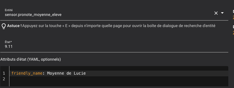

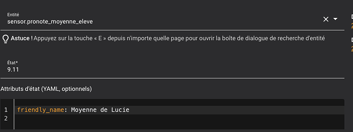

Ca fait un moment que j’utilise cette intégration super pratique. J’ai ma seconde fille qui vient d’arriver au collège et j’arrive pas a avoir sa moyenne générale. Je n’ai qu’un capteur pour cela correspondant à la moyenne générale de ma première fille (voir capture). Une idée ?
